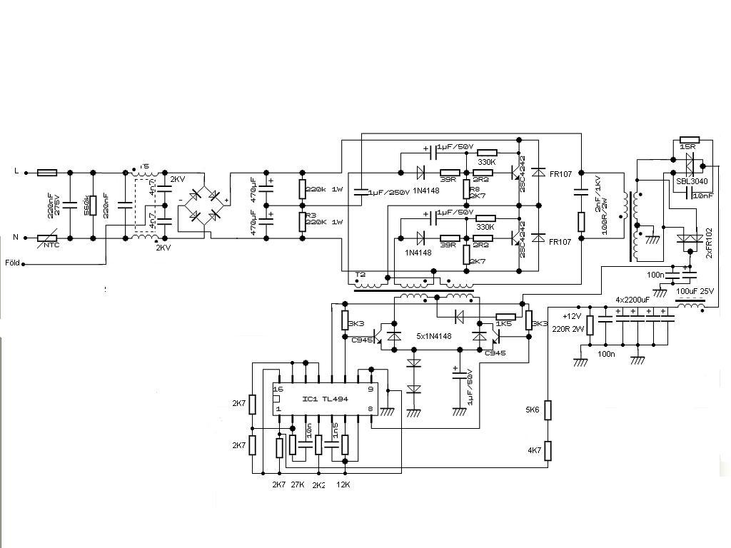

Kapcsolótranyónak jó lesz D209L a 12V 40A-es tápba?
Kísérletezek én is egy 12V20A-es táppal, de egyelőre nem akar működni.
A tiédről nincs esetleg egy kapcsolási rajzod, hogy jobban ki igazodjak benne? Az enyém hibáira szeretnék rájönni és lehet a tiédben vannak trükkök, amiket érdemes lenne meglépnem. Köszi.
Felteszem majd az én 12V 20A-es változatomat de ebben még nincs védelem.
Azt tudom, hogy nincs. Attól függetlenül érdekes lehet.
A 40A-es projekted még jobban érdekel.

Még nem rajzoltam, de vannak fejlemények a 40A-es változattal. 30A-ig szépen megy, 40A-nél nagyon melegednek a kapcsolótranyók (meg is futott pár perc alatt). A trafó és az egyenirányító, szűrő, pufferek bírják a 40A-t. Az a gyanúm hogy a meghajtás nem tudja mefelelően gyors fel és lefutású jellel kiszolgálni a tranyók megnövekedett bázisáram igénye miatt. Ezért marad rajtuk a hő.

Azt is bele kell kalkulálni hogy mekkora a trafó menetszám áttétele, mert a primer tranyók annak arányában látják a szekunderen folyó áramot.

Meg kellene mérni szkóppal, hogy a kapcsoló tranyónak a bázisánál lévő 2.2 ohmos ellenálláson mekkora a feszültségesés. Abból kiderülne mekkora a bázisáram. Ha 1.75V körül van, akkor a bázisáram elég a tranyó meghajtásához. Akkor 800mA a bázis áram. Ha kevesebb, akkor lehet az a baj. A 2SC4242-nek 10 a bétája.
A 40A-es változatban D209L van.
Itt a kért rajz a 12V 20A változatról.
A D209L-nek is annyi bázis áram kell. Ehhez a teljesítményhez.
Kössz a rajzot.
Végül is 14,4V 25A-es töltő lesz belőle. Ezt hosszú távon bírja, le lett tesztelve.
Még nem került bele a védelem. Sajnos sikerült a mérőzsinórral zárlatot csinálnom. A primer oldalon tömegkatasztrófa történt. 2db D209L, 4db ellenállás, 2db 10u 50V elkó látta kárát. Még jó hogy bontott alkatrészekből dolgozok.
