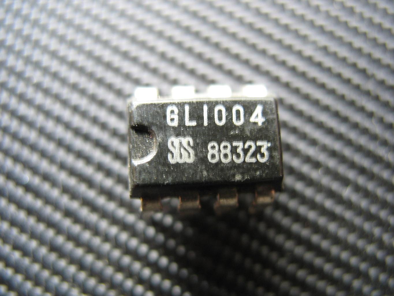

Igaz, IC-nek lábkiosztása van max, bekötés az áramkörtől függ.
A lábkiosztás itt van ha ez segít, de a guglit te is tudnád használni. Ez egy stereo erősítő. Üdv A hozzászólás módosítva: Szept 28, 2013

Ez az IC be van kötve... LG hangvégfok ha jól tippelek. Mit szeretnél vele csinálni? Ha elromlott, nehézkes a beszerzése, mert régi és nem terjedt el ez a típus.
Rendelésre van.
