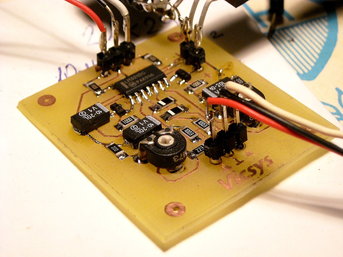

Lányos zavaromban, el is felejtettem megmutatni a Proli féle csúcsegyenirányó részt, smd változatban. Véglegesen a PIC-es meghajtópanelen lesz, ez csak egy segédmodul, azért ilyen csúnyácska.

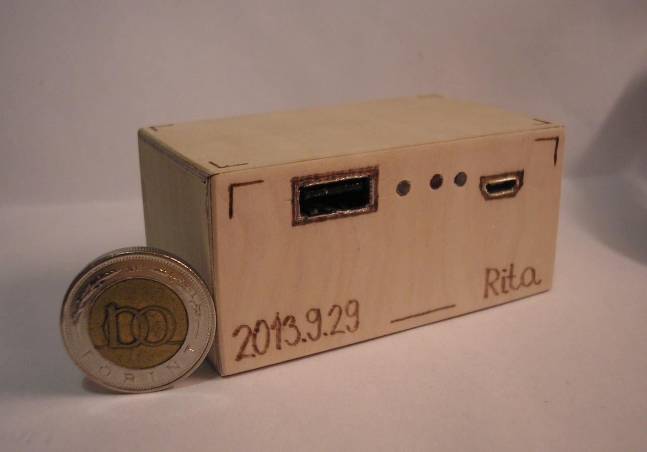

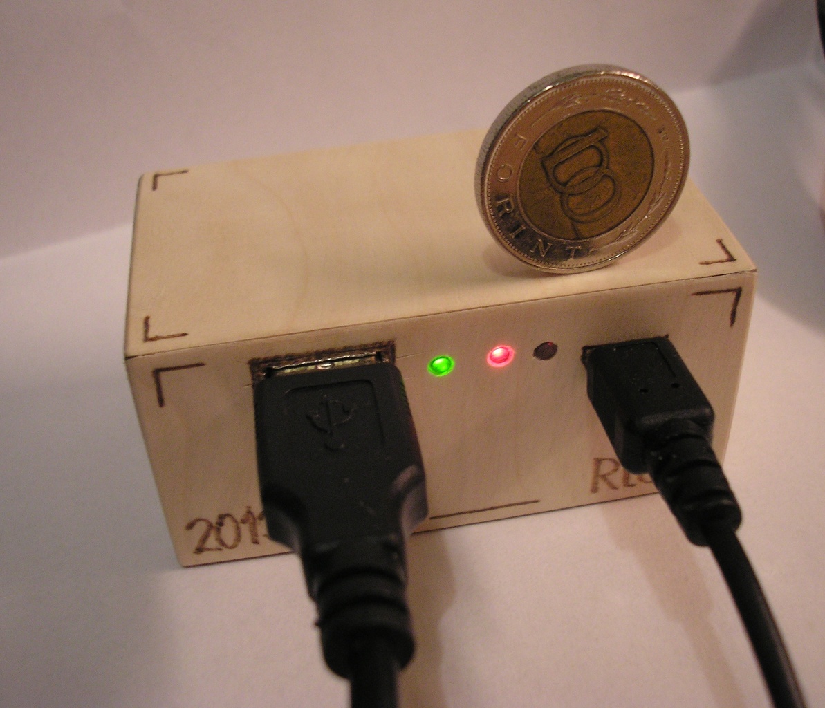

Egy kis ajándék készült Ritának.
Belül 2db Lithium Ion cella pihen, és egy kis nyáklemez. 5V és 1A-t tud a normál USB bemeneten, a micro USB-n lehet tölteni. Mindenféle védelemmel ellátott. A fa égetést most próbáltam először, azért lett ilyen

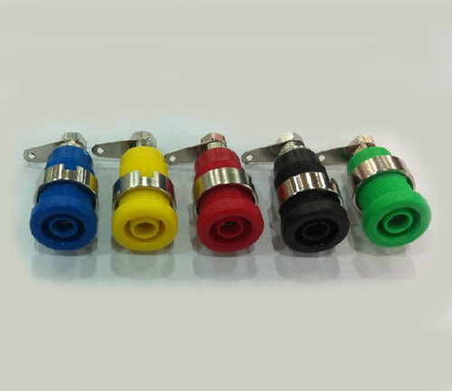

Még jobb lenne olyanra, mint a multimétereken van, dupla falú szigeteltre, amibe a a normál banándugó és a dupla szigetelésű is belemegy. Ilyet rendeltem már a netpiacon, de biztosan máshol is beszerezhető. 1 pár fekete/pirosat felajánlok, hogy megóvd magad.

Ez valóban jó, kereskedelemben még nem láttam.

A HEstore-ban is lehet kapni, én is ilyeneket használtam a labortápomban. Nagyon jó kis csatlakozók!

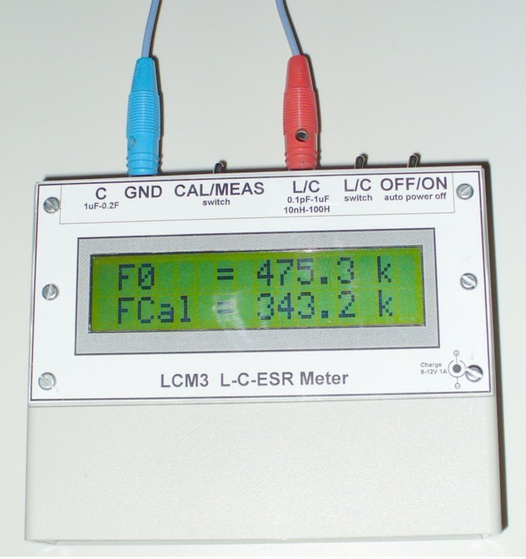

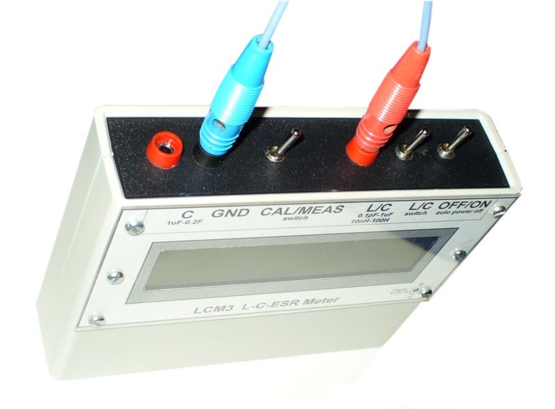

Régóta tervezem, hogy építek egy olyan LCM3-at, aminek hatalmas LCD kijelzője van (10cm hasznos szélesség), tartalmzza az automatikus kikapcsolást, Li akksikról üzemel, és a kapcsoló üzemű töltő áramkört is tartalmazza. Nos, elkészült. Az akksik 18650-es cellák, hibás laptop akksiból bontva (2db jó cellát megtartva), a töltő áramkör egy roncs hordozható DVD akksijából származik. Az LCM3 nyákja saját tervezés, részben smd, mérete megegyezik a kijelzőével. A doboz lomexes cucc 800Ft körül kapható. A kijelzőt vékony plexilap védi, és ugyanezen plexi mögött van a feliratozást tartalmazó papírlap is. Az talán a szerencsén is múlott, hogy nem érzékeny rá, ha kapcsolóüzemű dugasztápról járatom (amit korábban építettem az nem igazán szereti).

Ez nagyon szépre sikerült!!!

Ehez miért kellett csúcsegyenirányító, szoftverből nem lehetett volna azt is megoldani? Vagy csak félreértettem valamit?

Ez igazán profi lett. És ami a fő, kompakt is.
