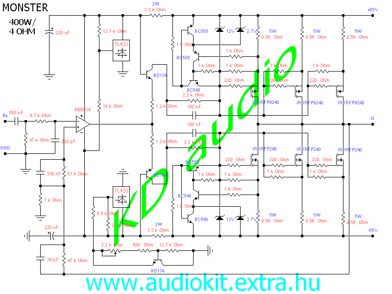

A mellékelt erősítőről lenne egykét kérdésem, megépítette már valaki, van már valakinek tapasztalata róla? Illetve ha van aki megcsinálta tudna nekem egy Nyáktervet mellékelni? Köszönöm!
Szia! A VF2 témában találod.
Osztom a szerző véleményét abban, hogy az áramkorlátozóját újra kéne gondolni.
