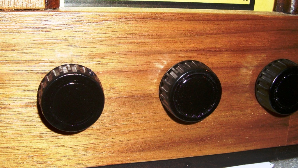

Üdv mindenkinek. Megint egy kis alkatrészgyártás: egyre több gondom van a forgatógombokkal, a neten lassan már arany árban mérik darabját, legutóbb láttam 3600-ér is gombot. Régóta keresek megoldást, most mutatok egyfajtát. Az üdítős üvegek némelyikének kupakja nagyon hasonlít a közepes forgató gombokra, ezért esett erre a választás. Régi hulladék plexi darabokat ragasztottam össze, és esztergáltam kerekre, (villanyfúróval is megcsinálható) majd műgyantával beragasztottam a kupakba. A belseje 6-os az oldalában a menet 4-es a hernyócsavarhoz. Jó hosszú csavart csináltam bele, hogy a menet ne szakadjon meg. A végén az egész feketére lett fújva.A többi a képeken.
Műgyantából egyébként akármit ki lehet önteni, ha nem lenne olyan gusztustalan, frissen keverve folyik, ragad, és összekenem vele a ruhámat, stb. sokkal gyakrabban használnám, mint szoktam, öntöttem belőle már fogaskereket is, gipszből lehet jó öntőformát készíteni neki, sokkal erősebb lett, mint az eredeti műanyag, szinte örök élet. Rozsdás dolgot is le lehet alapozni vele úgy, hogy többé nem pereg le, mint a festékek, hőlégfújóval lehet folyóssabbá tenni, akkor jól kenhető, és ráadásul sokkal hamarabb megköt a melegítéstől.

Múltkor felpiszkáltak miért tettem erre az erősítőre műanyag forgatógombot. Most éppen csak félpuha fám volt itthon, de egész tűrhetően sikerült a kétoldalas marás - hasonló az eredmény mint a kupak...
Akkor irány a 'vakera', és egyéb hirdetések.
Gratulálok az ötletességedhez!

Van bőven egész sötét plexi 6-8 mm vastag , ha kell . Még a hajó építésből. Ha kell küldök. Tudod nálam is , " valamire biztos jó lesz." Öreg Tom
Kösz szépen, Írtam prívátba. Üdv.
