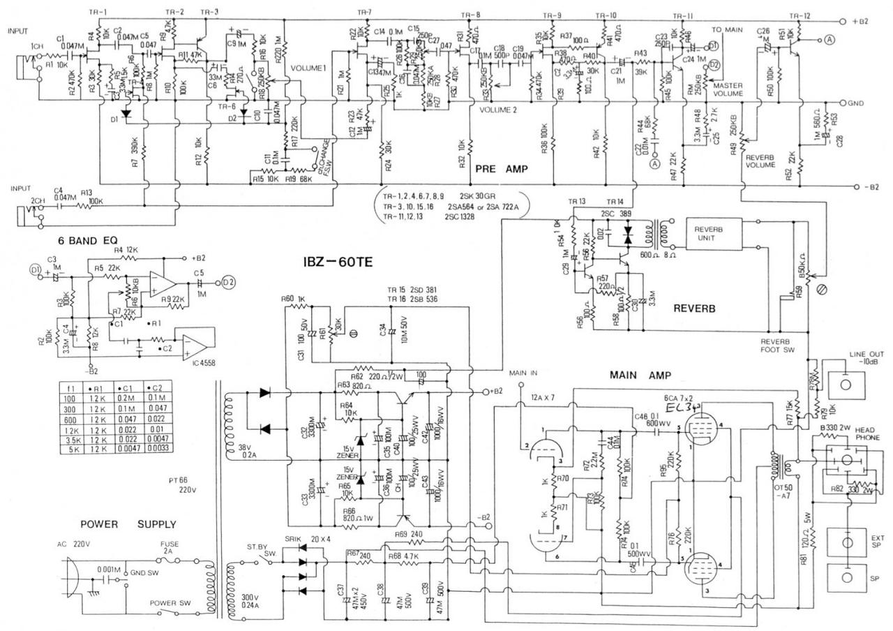

Abban szeretném a segítségeteket kérni, hogy az általam felsorolt alkatrészekből milyen kapcsolással lehetne építeni egy kis SE A osztályú csövest... Amim van: EI magos trafó 2*345 volt váltó árammal és 3*6,3 volt feszültséggel. 2 darab nagy AerovoxM Típusú 3500mf-os 450vdc kondenzátor. Egy pár EL 34 jj gyártmányú csőpárom. 2db tungsram gyártmányú vr150 es cső. 3db vr105 ös ugyan csak tungsram gyártmányű cső. Amit biztosan szeretnék:Stabilizált fútő áram és ha lehet akkor az anód áramot is szeretném. CSöves egyenirányításra 5c4sz típus szolgálna ami még nincs meg. Van még sok ecc83, 6n2p-ev,ecc85,Egy pár em87 (mindenképpen fel szeretném használni.)Meg sok 1-2mf os remix csatoló kondi amik újak. Ehhez milyen kapcsolást tudnátok nekem ajánlani? Segítségeteket előre is köszönöm.
Szia,
- ha csöves egyenirányítást szeretnél, akkor picit sok lesz a 3500µF szűrőkondinak, - stabilizált fűtő és anódáram szerintem nem szükséges (amúgy stabilizált fűtő és anódfeszültségre gondoltál?) - kimenőtranszformátorod van? Kedvcsinálónak mellékelek egy kapcsolást, de szerintem keress egy neked szimpatikust a netről.
Az egyen irányítás mindenképp szeretném csővel mególdani... Fűtésnél már bevált a stab ic-s tranyós stabilizáslás előfoknál és azért gondoltam ide is és ha lehet anód tápnak is azt tennék. Kimenőm még nincs azt a kapcsolás hastározná meg...
Viszont nagy butaságot írtam mert a táp trafón nem 345 volt van hanem 245volt váltó áram.
- A csöves egyenirányítás nem gond, én csak arra akartam rámutatni, hogy ezt a kondit nem tudod majd használni (az adatlapokon általában feltüntetik, hogy mekkora kondi köthető a csőre).
- Szerintem ha jó a hálózati trafód, stabil és megfelelő feszültségeket ad le, akkor felesleges a stabilizálással bajlódni

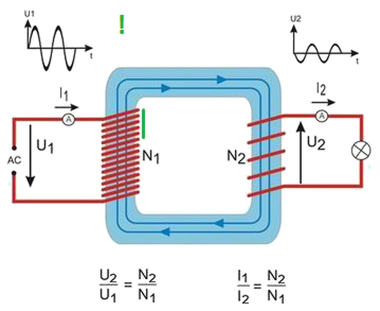

Ez így van. Minden trafónak, ha kevés is, de van némi szórása. Ez indukálhat vezetékekben feszültséget, ami egy erősítő bemenetére jutva okozhat problémát. Okozhat problémát két egymás közelében levő trafónál, a szórt erővonalakon keresztül csatolásba kerülhetnek. Ezek a hatások, bár ha kicsik is, lehetnek olyan körülmények, ahol kellemetlen hatásokat eredményeznek.
Vannak, akik úgy gondolják, hogy a kimtéer közelében minden "felesleges" fém csak veszteséget okoz...
A trafó szórása eleve veszteség. Ha nem engeded korlátlanul szóródni, akkor abban nem tudom mi a hiba. A helyére úgy sem tudod vissza tuszkolni.
