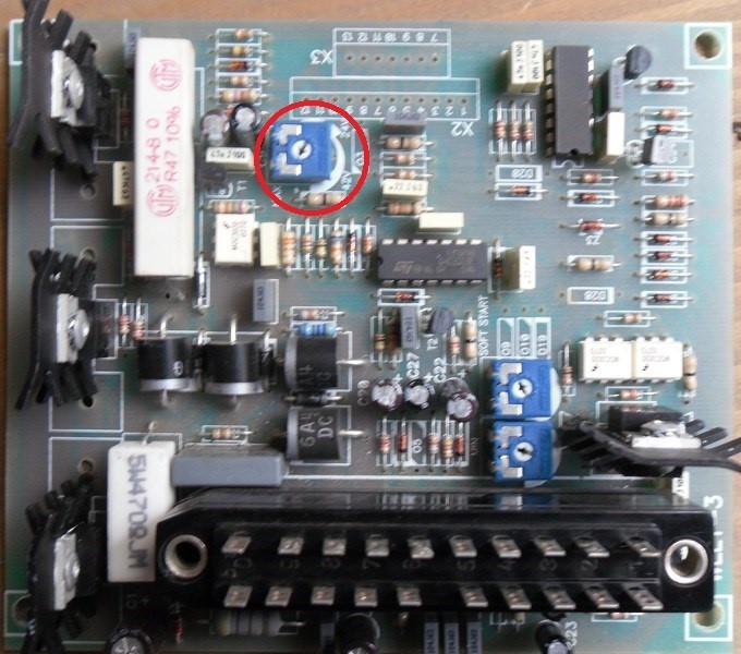

A bekarikázott potival mit lehet állítani? Nem mertem tekergetni.

(#) Phile80 válasza buburobi hozzászólására (») Okt 17, 2013 /
A motorra jutó feszültség maximális értékét lehet behatárolni vele.
(#) buburobi válasza Phile80 hozzászólására (») Okt 17, 2013 /
A problémám az, hogy túl érzékeny az előtolást állító poti, illetve túl sokat tol. A tolómű 25m/m-et tol max. Így kis áramon nagyon nehéz beállítani. A motorsebesség állító poti egy lineáris 1k-s tandem, párhuzamosan kötve és egy 510Ohm-os ellenállás vele sorba kötve. A soft start minimumra tekerve és a mellette lévő poti kicsit félállás alatt van (ha lejjebb tekerem "rugdos" a soft start). Szóval ha lejjebb tekerem a bekarikázott potit, akkor csökken a motor fordulatszáma?
Igen csökkenni fog. Az 510R nem tudom minek kell a potival sorba, meg azt sem minek oda tandem. Lehet valaki így próbálta próbálta csökkenteni a fordulatot. Sima 1k lin poti kell oda, a trimmer potival szépen behatárolható a fordulat.
(#) buburobi hozzászólása Okt 17, 2013 /
Az a valakién voltam. Igen így próbáltam megfelezni a 25m/m-et, mivel az áramforrásom kb.: 200-220A tud. Ehhez egy Esab MEK4SP előtoló tolóműve kicsit sok. Azért kellett tandem mert ez volt itthon 1k-s, az 510R azért kellett, hogy meglegyen a megközelítőleg 1k a párhuzamosítás után. Gondoltam, így olyan mintha csak Félállásban lenne a poti, de a teljes csúszkát kihasználom.
