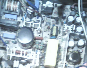

(#) eyess válasza gurami hozzászólására (») Okt 21, 2013 /
Először ahogy Kadarist is , írta a sortranzisztor környéke lenne a lényeg az pedig a képen láthatod feltettem .
(#) gurami válasza eyess hozzászólására (») Okt 21, 2013 /
Bejelöltem a sortranzisztort.
Az lenne a környéke?
Az pont a panel másik fele.
Milyen értékre állítsam a multiméter kapcsolóját, vagy az mindegy?

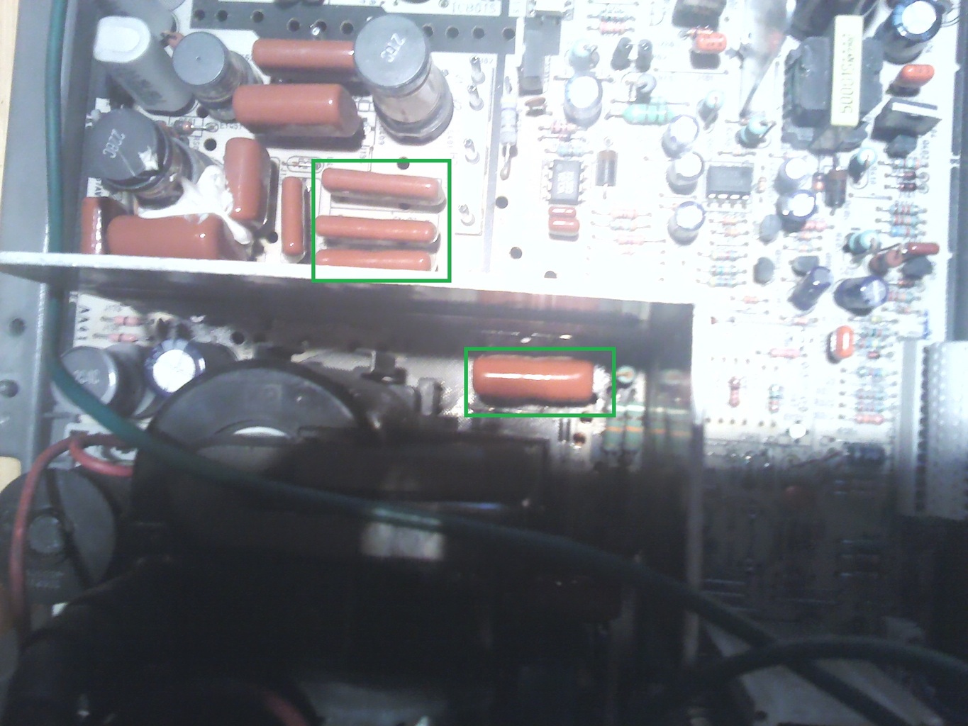

(#) kadarist válasza gurami hozzászólására (») Okt 21, 2013 /
Az a sortranzisztor, amit kivettél csere céljából és a kollektorára kötött kondenzátorokat kellene kimérni, de mivel nincs megfelelő műszered, ezért ez nem fog menni.
A tranzisztorod középső lába a kollektor. Keresd meg a nyákon az ezzel a forrponttal összeköttetésben lévő kondenzátorokat. A fényképeid nem alkalmasak a megmutatásra.
(#) gurami válasza kadarist hozzászólására (») Okt 21, 2013 /
Ez a 4 db van közvetlen összeköttetésben:
(#) gurami válasza gurami hozzászólására (») Okt 22, 2013 /
Az egyikre ez van írva: K 332H 1600 B2. PP
Nem is találok ilyet.
(#) matyusz válasza gurami hozzászólására (») Okt 22, 2013 /
3300pF 1600V-os fólia szerintem, de várd meg a többieket. (Az egyenlő 3,3nF-al )

(#) gurami hozzászólása Okt 22, 2013 /
Beazonosítanátok nekem ezeket, mert én egyiket sem találom a rájuk írt jelzőkkel:
K 332H 1600 B 2 . PP
K 332J 1600 X 1 . PP
472J S 1600V NPPS 226 PP
153J S 1600V NPPS 217 PP
Köszi
(#) matyusz válasza gurami hozzászólására (») Okt 22, 2013 / 1
A legelsőre már írtam.
1:3,3nF 1600V
2:3,3nF 1600V
3:4,7nF 1600V
4:15nF 1600V
Azt meg látod milyen kivitel, hogy fólia vagy kerámia...
