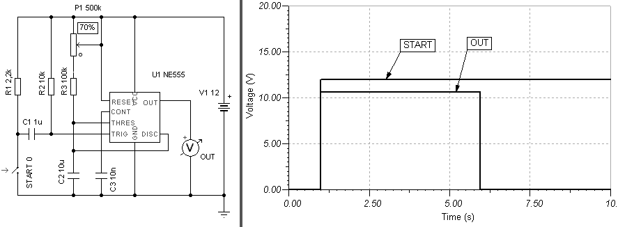

Egy olyan problémám lenne, hogy szeretnék egy olyan időzítőt készíteni ami nyomógomba indul 1-5 másodpercig egy relét kapcsoljon de de akkor is ha az a nyomógomb nyomva marad.. tehát ha megnyomom vagy nyomva marad is a beállított idő intervallumot tercsa meg és ha ujra jön egy jel vagyis megnyomom a gombot megint 1-5 másodpercig mennyen a cucc... ja és persze jó lenne ha potival állítható lenne.. csináltam tranyóval kondival egyet de azzal az a baj hogy amég nyomom a gombot meghúzva marad.. Ez a kapcsolás nekem egy lefújó szelep vezérlésére kellene diesel autóhoz. ha esetleg valakinek van valami ötlete nagyon jó lenne és megköszönném.
Nagyon szépen köszönöm megépítem ezt....

Szevasztok. Egy olyan időzítős dolog jutott eszembe, ami a budiban / fürdőben használatos ventilátort kapcsolná ki egy idő múlva. Úgy gondoltam, hogy bekapcsolás után természetesen megy a ventilátor, viszont ha elhagyom a helységet, leoltom a lámpát, és egy fotoellenállás kezdené meg az időzités elejét. Innentől lenne mondjuk 10 perc, hogy kikapcsoljon a venti. A másik dolog, hogy ezt úgy oldanám meg, hogy ne egy be-ki kapcsoló legyen, (mert az időzités után ha kikapcsolt már a ventilátor, de az időzitő tápja még be van kapcsolva a főkapcsolón keresztül, így ha újra be akarok kapcsolni a ventilátort, a főkapcsolót ki kell kapcsolnom, majd újra be), hanem egy ehez hasonló nyomógomb legyen az egész be-ki kapcsolója.
U.i.: Ha akarom a nyomógobbal természetesen ki is tudjam kapcsolni még az udőzités előtt.
Hello! Szerintem cseppet agyonvariálod a dolgot. Ha a fény indítja a dolgot, és 10perc a működése, mi a bánatnak még ezt nyomógombbal kapcsolgatni is? De tettem már fel ilyen jellegű komplett áramkört is ide.. üdv!
Azt hogy a ventilátor bekapcsoljon, nem a fény indítja, hanem egy nyomógomb.
Wc-n vagyok, ha kell, megnyomom a gombot, hogy beinduljon a venti. Mindaddig megy, amíg ott vagyok, tehát amíg van fény a budiban. Miután kimentem, leoltom a villanyt, a fotoellenállás érzékeli hogy már nem vagyok ott. Innen indul meg a visszaszámlálás, kb 5 perc, a lekapcsolásig. Újra bemegyek, ha kell, megnyomom a gombot, hogy beinduljon a venti. stb stb. Viszont ha ezt egy ON OFF kapcsoló kapcoslná, akkor az így nézne ki. Wc-n vagyok, ha kell, felkapcsolom a kapcsolót, hogy beinduljon a venti. Mindaddig megy, amíg ott vagyok, tehát amíg van fény a budiban. Miután kimentem, leoltom a villanyt, a fotoellenállás érzékeli hogy már nem vagyok ott. Innen indul meg a visszaszámlálás, kb 5 perc, a lekapcsolásig. Újra bemegyek, ha kell, le kell kapcsolnom a kapcsolót (mivel előzőleg fel volt kapcsolva, de a visszaszámláló lekapcsolta a ventit), majd újra fel kell kapcsolnom a kapcsolót, hogy beinduljon a venti. Számomra ezért egyszerűbb egy nyomógomb használata. A hozzászólás módosítva: Okt 29, 2013
Akkor miert nem hasznalsz egy simma 5 perces visszaszamlalot. Bemesz pisalni nem nyomod meg, ha nagybajod van megnyomod es 5 percig sziv, ha tobet ulsz meg megnyomod, ha josz ki es meg mindig budi van meg egyet nyomsz rajta igy meg 5 percet megy a nyomas utan. Bisztosan nem fogsz ipari ventit hasznalni ami 1 perc allat kiszivja a WC tartalmat is)))
