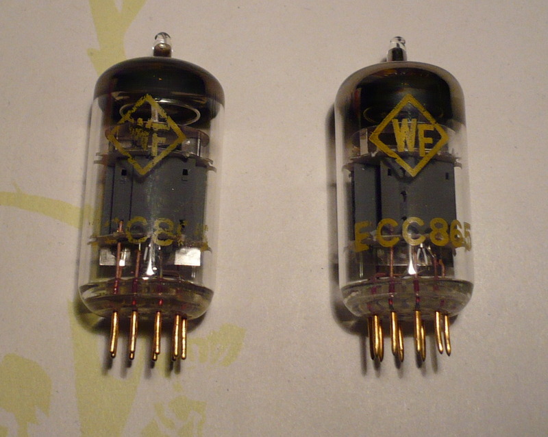

(#) soos csaba hozzászólása Dec 9, 2013 /
Sziasztok!Azt szeretném kérdezni tőletek hogy az ECC85-ös elektroncsövet milyen típusúval lehet helyettesíteni még?. Nem lehet pl ECC83-as elektroncsővel?.
(#) küzmös Gergely válasza soos csaba hozzászólására (») Dec 9, 2013 /
Attól is függ hogy milyen készülékben szeretnéd alkalmazni, azaz miben van ,miben szeretnéd helyettesíteni? Az ECC85 URH keverődobozban használatos a csöves rádiókban. (Előfokcsőnek is jól szuperál.. ) Ha googliba beírod és megnézed az adatlapjukat akkor láthatod is a különbségeket. Kezdve a fűtéssel. Erősítési tényezővel.. stb,stb
Keverődobozban próbálkoztam PCC88-al, ami minden átalakítás nélkül is viszonylag jó eredményt adott.. (ugyan 7V körül kérne) Amúgy ECC85-öt ECC85-tel a legjobb helyettesíteni.
(#) CIROKL válasza küzmös Gergely hozzászólására (») Dec 9, 2013 /
ECC85 helyettesíthető pl -ul az ECC81 vagy az ECC865 -el is ez a kettő ami közel áll hozzá !
Szerk: most nézem az adatlapot és ott is szerepel , de mind kettőt lehet nyugodtan használni helyette én már régen próbálom és helyettesítem is őket 100% -os sikerrel .
Igen az Orosz megfelelőket nem emlitettem ...
ECC865 -ből nekem is mindösszesen 3 darab van ebből most hirtelen kettőt találtam meg .

(#) küzmös Gergely válasza CIROKL hozzászólására (») Dec 9, 2013 /
Nahát.. Jó kis "zsúfolt" cső.. ráadásul aranyozott lábakkal. Mindjárt rá is keresek hogy hol, és miben használhattak ilyesfajta csöveket. (ECC85-öt még oszcilloszkópokban is használtak anno)
