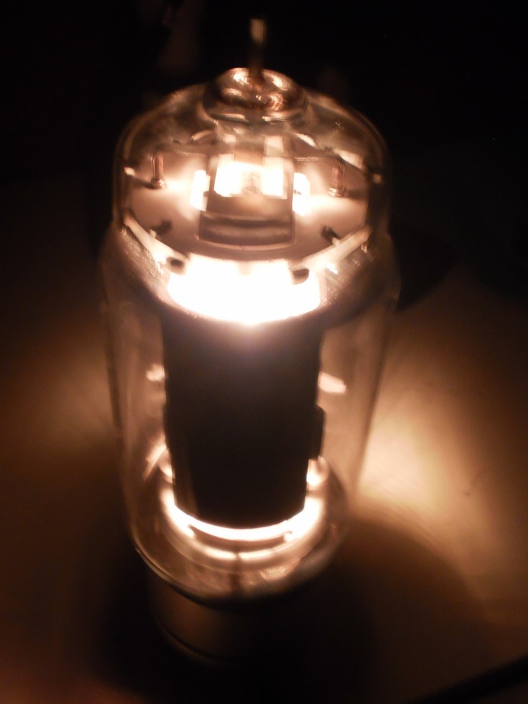

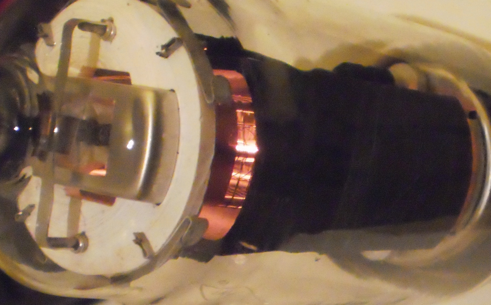

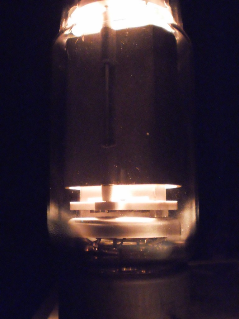

Nagyon rég jártam erre, de kezdek valamennyire visszaszokni a fórumra, illetve kedvet kaptam egy új csöves erősítő építésére. Ezért hát leporoltam a kicsit több mint 200 darabból álló csőgyűjteményt, s így kezembe akadt a nagyok közül egy ГК-71-es típus, nosza gyorsan fel is fűtöttem, hát mit ne mondjak, nagyon látványos darab. Gondoltam ha valaki nem látott még ilyen hát lekapom néhány szögből. A képek nem lettek valami nagyon jók, sajnos ennyire képes a kis kamerácskám.
A méretek szemléltetésére mellé tettem egy ECC83-as csövet. A 4. képen pedig 10V-ról (fél fűtő feszültség) működik, így nem csak egy fehér folt ha befényképezek az anódlemez alá. Na még így a végére leírnám, hogy szereti ám a kicsike a delejt, 50,5W-ot megeszik a drágácska. A hozzászólás módosítva: Szept 23, 2013
