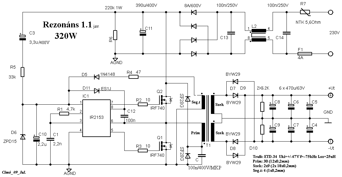

(#) voodoo hozzászólása Nov 7, 2013 /
Nos akkor végülis nem tudom mi legyen. Csináljam meg a rezonáns hidat inkább? Végfokhoz készülne.
Közbe lépésről lépésre aki jártas, jó lenne közbe mit hogyan kéne csinálni segítene, mert ez lenne az első.
(#) lorylaci válasza voodoo hozzászólására (») Nov 7, 2013 /
Szerintem menj egy kicsit vissza alfába. Csinálj először egy félhidat, rezonánsat, de ott lőjj be mindent. Kapcsifrekit a rezonanciafrekire, ZVS működést. Legyen kisebb, de pöpec.
Ha visszanézel pont itt volt metabo kérdései, ugyanezt veséztük ki, csak át kell olvasnod azt a párhozzászólást.
És onnantól kezdve már "nem nehéz" az, hogy abból egy egészhidat csinálj.
(#) voodoo válasza lorylaci hozzászólására (») Nov 7, 2013 /
Lehet félhíd rezonáns lesz belőle. Tapasztalatom szerint annak szinte nulla zaja van max kivezérlésnél, viszont az egész hídnak van egy alap pici sercegése, búgása.

(#) voodoo válasza metabo123 hozzászólására (») Nov 8, 2013 /
Igen emlékszem már. Hát sajnos azóta is várom az induktivitásmérőt. Anélkül egy tapottat sem akarok megint nekiállni. Drótra is szükségem lesz azt ma el megyek megvenni. MKP 47nF kondikat vegyek 600V-osakat? Potik?
(#) metabo123 válasza voodoo hozzászólására (») Nov 8, 2013 /
Rezokondinak én 400V-ost raktam bele (WIMA MKP), de az értékét csak a trafó szórt induktivitásának ismeretében tudod meghatározni, úgyhogy annak megvásárlásával még várj.
Én is megvettem előre a 47 nanosakat, aztán kinlódtam, hogy a trafót sikerüljön 50uH környékére tekernem. Háromszor, vagy négyszer tekertem át, csak hogy jó legyen a már előre megvett kondihoz .

(#) lorylaci válasza _vl_ hozzászólására (») Nov 8, 2013 /
A konthában van 10nF 630V MKP10 RM15, 22nF 630V MKP10 RM15, 47nF 400V MKP10 RM15, 100nF 400V MKP10 RM15, ez egy teljes kollekció.
Az MKP10 anyag tökéletes ilyen célra, jó 200kHz-ig lazán használható. (LOMEXben is van pár érték MKP10 anyagból, de nézzetek utána)
Mind azonos lábtávú, kb azonos méretű, és úgy ezekkel a 100W-1000W tartományt le lehet fedni egy rezonáns tápba. Rá kell szánni azt a pénzt és venni mindegyikből legalább 4-4, de inkább 10-10 darabot (el fog az fogyni idővel...), és így ha nem jó az érték csak be kell nyúlni a fiókba a másikért. Ez msot pénzkidobásnak tűnik, de visszahozza az árát. ha nem pesti vagyok, akkor meg most gondold át és vegyél mindenből többet előre, mert a sok kis rendelés postája biztos több lesz.
Érdemes a 2 rezó kondis megoldást használni, legalábbis a nyákot így tervezni. Így ha kell beraksz 1 db-ot, ha kell 2-őt. Sőt ha kb 30nF rezó kondi kell akkor 1 db 10nF és 1 db 22nF összekombinálható a dolog.
