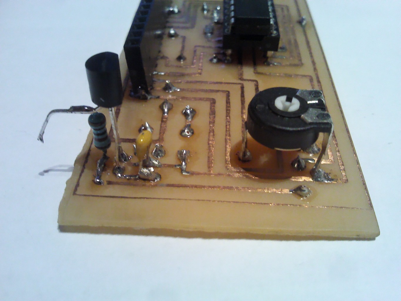

Köszönöm szépen! Megcsináltam,képet is készítettem róla. Nem oldódott meg a probléma. Ugyan úgy ugrándozik. Mi lehet még?
Az a kép amelyiken bejelölted nem igazán sikerült rendesen,ha a másik képet megnézed kinagyítva látszik hogy nincs szakadás(ettől függetlenül leellenőriztem szakadásvizsgálóval de nem csak ezt hanem az egészet). Mindenhol rendbe minden.Azért köszönöm az észrevételt.Hirtelen őrültem hogy na meg van a hiba.
A PIC-en lehet valamit mérni? Ha igen ott mit és hogyan? Vagy ezzel most hülyeséget kérdeztem?
Kiveszed a PIC-et. Ha úgy is ugrál a hőmérő kimenete, akkor nyilvánvalóan nem a PIC-ben keresendő a probléma.
Szia! Kivettem,mértem az LM35-ön és 0.30mV-ot mértem,nem ugrándozott.
Ez is megtörtént,vagyis tegnap "simpi" is írta hogy rakjak be egy 1K-ellenállást,de nem javult. Megpróbálhatom 2K-al.

Próbaként az LM35-öt vedd ki, és próbáld egy 10k potméterrel előállítani az AD-re menő feszültséget. Üdv mgy
Sziasztok! Köszönöm a válaszokat. Veszem sorba,először is le ellenőrzöm hogy nincs e zárlat ahogy "simpi" is írta(pedig már ezt megcsináltam vagy 2 szer) na de megint megnézem.
Aztán majd kipróbálom azt is amit te írtál "mgy" csak most nincs itthon potméterem. Üdv!
Akkor rakj ellenállásosztót a megfelelő tartományban, eredő ellenállása az osztónak kb. 1-5 kohm legyen!
Okés. Bővebben: Link 2,3,13 láb szabadon marad igaz?
Ezt nem értem: ha ezt a kapcsolást használod ( megfelelő szoftverrel! ), akkor láthatod, hogy igen, ha nem, akkor honnan találjam ki ?!
Igen ez az.(és a szoftver is a megfelelő,amit a szerző mellékelt). Bocsánat,akkor röviden fogalmaztam.
UI: Zárlat nincs szakadás nincs.
Találtam egy 10K potit. Kivettem az LM35-öt. Potinak csak két lábát használjam az szenzor helyett? Egyik láb negatívra? másik az Out helyére?
Hello! Az LM35 feszültséget ad nem? Nem ellenállást! Akkor a potit is feszültségosztóként kell használni.. üdv!
2 széle a tápra ( +5V- GND ), közepe az out ( olvasd proli007 magyarázatát! ) !
Köszi.Közben utána olvastam a poti használata feszültségosztóként. Beraktam.
Gondolom mérjek ugyan úgy mint az LM35-ön?
Persze, a poti lesz az LM35 ! Egy adott poti állásnál most is ingadozik ?!

Okozhat problémát a program is. A szerző TTL bemenetként definiálta a Vref-et RA1-en:
Az 2V fölött már billen és akármi is lehet rajta. Az ilyesmi csinálhat tréfákat egy A/D konverzióval.
Ha olyan 0.21 környékére állítom akkor 0.21-0.22 között ugrál aztán mimnél följebb tekerem 1.93-1.97 között mozog. 3.50V után már nem ugrándozik.
Ha a bemeneti feszed stabil, a potid és a műszered is jó, akkor ennek nem kéne változnia ( a 10 mV/C felbontás mellett ez ahány század, annyi fokot jelent!! ) ! Kondit raktál a poti középső lábára ( ott van még?)?
A bemeneti fesz stabil. A poti is jó lemértem.A műszer is jó.A kondi ott van még az alaplapon amit tegnap beraktam ahogy írtátok a GND és a +5V-ra (vagyis az LM35 lábainál).
Nem csak oda, próbálj egy kondit tenni a PIC AD lábára ( 100 nF, az 1 kohmos ellenállás PIC oldala és a GND közé!) !
Beraktam,mértem most is elugrál. Hát köszönöm a kitartást,meg a segítséget,ha esetleg még lesz kedv(ed)etek akkor holnap szívesen várom a segítséget. Kicsit lassan megy,mert a tudomány kevés Most dobok egy hátast. Üdv!
