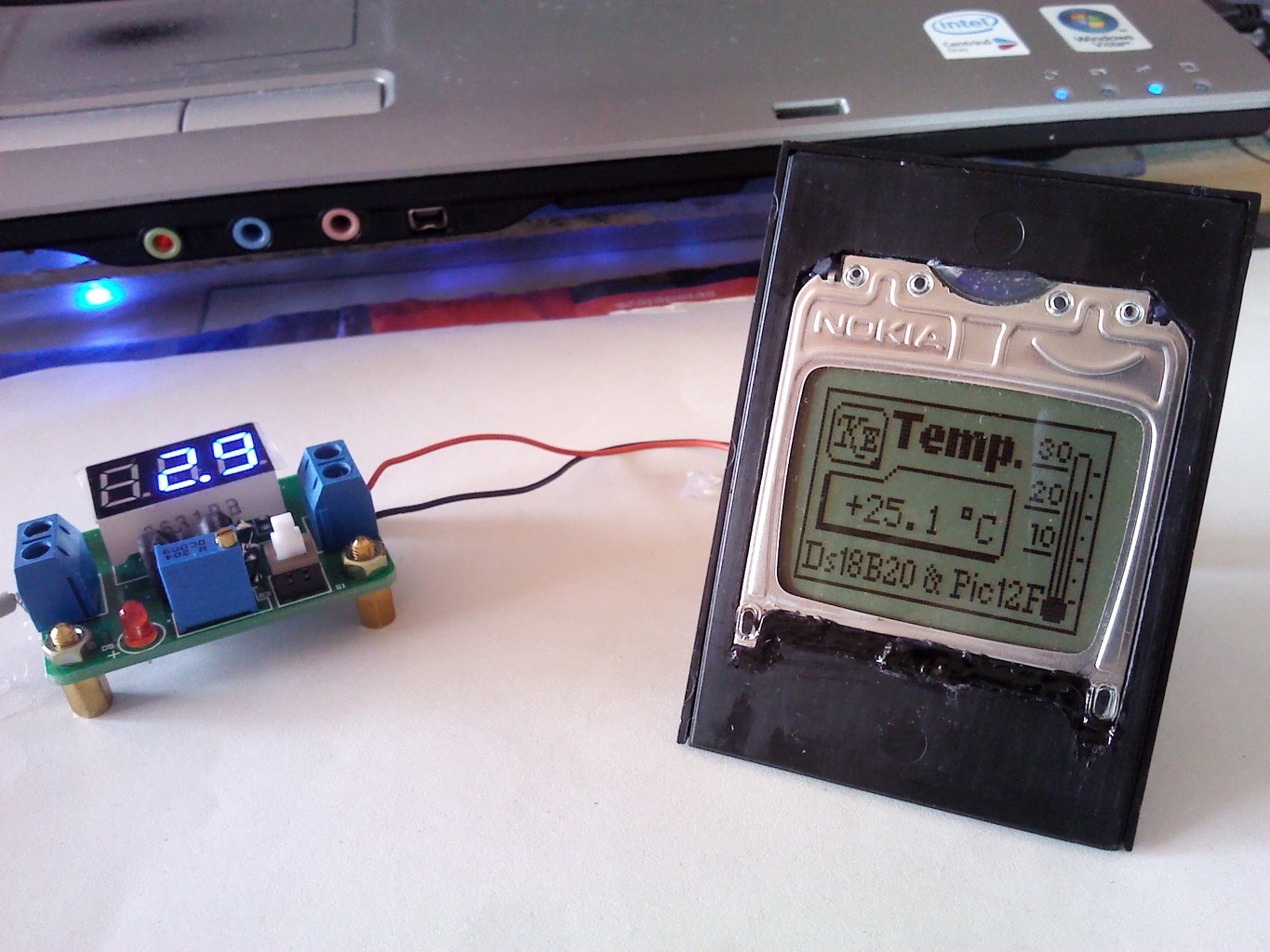

Sziasztok! Az este gondolkodtam hogy mi lenne valami más szenzorral kipróbálni,de fölösleges mert így a potival kipróbálva is ugrált.Nem lehetséges hogy valóban a programmal van valami? Nem értek hozzá.,de aki ért nem tud esetleg benne átírni olyasmit ami hibásnak tűnik? Építettem közbe egy másik kicsi hőmérőt ami egy Nokia 3310-es kijelzőjén mutatja a hőfokot az teljesen jól működik(na de ez most nem ide tartozik),inkább az előzőről szeretnék még segítséget kérni ha lehetséges. Üdv!
