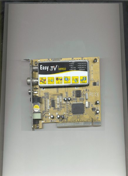

(#) Zseni hozzászólása Máj 1, 2010 /
A problémám az hogy vettem egy tv kártyát és az istennek sem ismeri fel a számítógépem.
elküldöm a fényképét hátha valaki tudna segíteni.
nincs illesztőm hozzá.
megköszönném ha valaki küldene egyet vagy használati utasítást.
(#) Hujikolp válasza Zseni hozzászólására (») Máj 1, 2010 /
Esetleg akitől vetted, megkérdezni, hogy milyen driver volt mellette? Esetleg a gyártóját googleben? Valami kereshető infó biztos van rajta. IC típusára rákeresni... Sajátgép, eszközkezelő, és ott nincsen semmi sárga kérdőjeles? Nem jól tetted be a gépbe? Esetleg más slotban kell megpróbálni.
Kreatívnak kell lenni. Légy a nevedhez hű
Mellesleg, amit feltettél képet, szerinted abból kilehet valami értelmeset olvasni? (easy tv mpeg-en kívűl )
Ha képet csinálsz valamiről, akkor a témáról készíts és ne a háttérről.
(#) Zseni hozzászólása Máj 3, 2010 /
köszi.
Teszek fel ujj képet a hátuljáról.
De se a neten sem a volt használójánál nem találtunk semmit.
csak pénzes driver keresök jönnek be amik megtalálják és ezt irják ki:
SAA7130 Phillips Chipset Based TV Card

(#) Lacko12 válasza Zseni hozzászólására (») Máj 3, 2010 /
Lehet hogy csak a kép csalóka de a csatoló felület mintha kicsit koszos lenne esetleg pucold le egy kicsit hogy jobb legyen a contact ez lehet megoldja a ramok is besípolnak rögtön egy kis kosztól!
De lehet hogy csak a kép miatt látszik így de egy próbát megér!

(#) pista40 válasza Zseni hozzászólására (») Máj 3, 2010 /
Helló
Akkor lehet hogy neked mégis valami ic más, mert én letöröltem a progit és újratelepítettem minden gond nélkül, pedig elvileg csak a chipset számít, hogy ugyan olyan legyen. Win zipből próbáltad telepíteni, vagy kicsomagoltad az egész mappát? Mert ha csak winzipből akkor azért nem jó.
Más ötletem nincs.
Na nekem eddig ez volt fent most likvidáltam mert mindig azt mondta hogy application mitudom én nem indul ezért leáll.

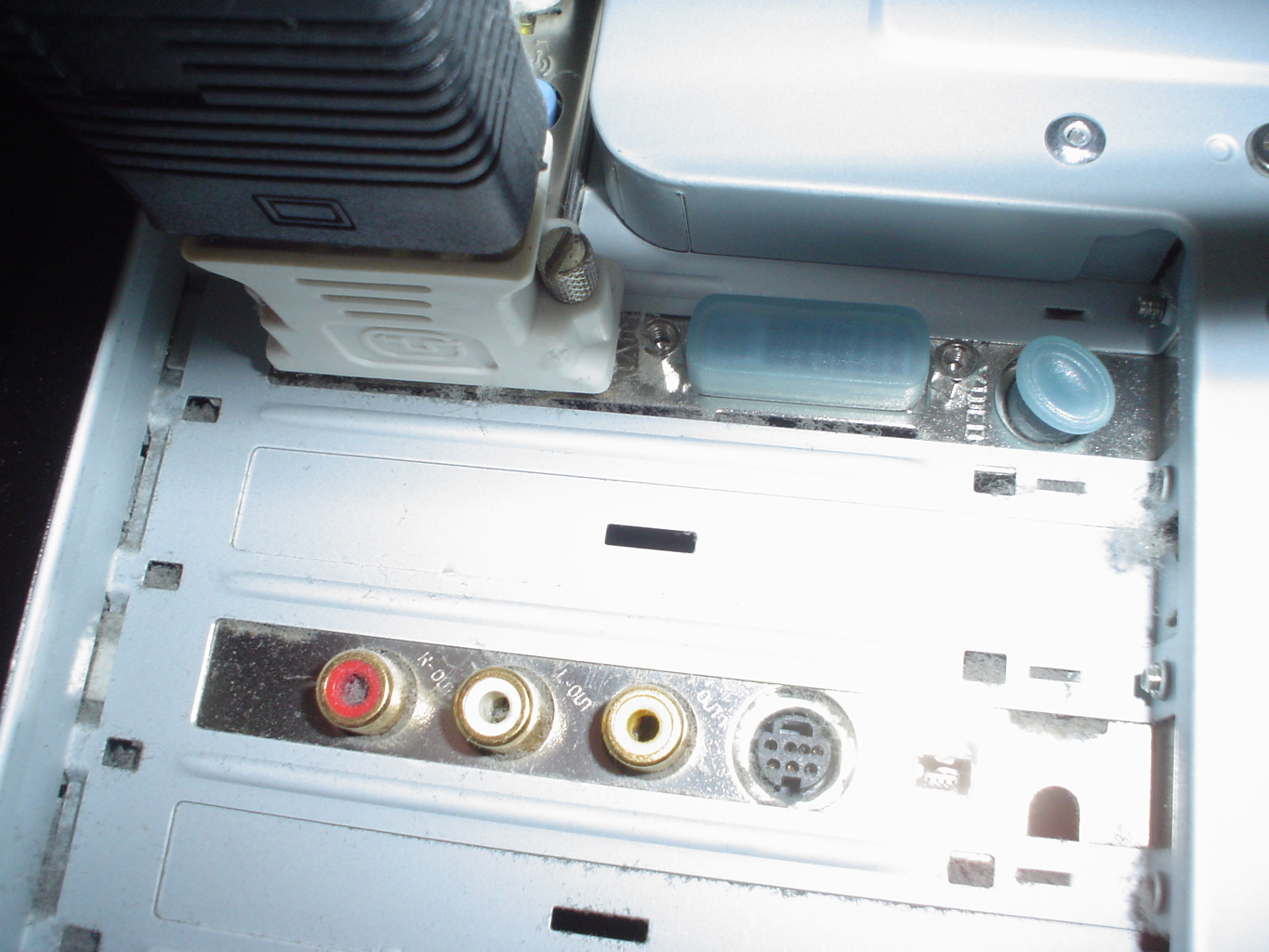

(#) help hozzászólása Nov 16, 2013 /
Helló, él még ez a topik?
Össze akartam kötni a PC-m a TV-vel, hogy a TV képernyőjén nézhessem a filmeket.
A TV-n RCA bemenet van, a számítógépemen meg pont van egy ugyanilyen kimenet (erről csatoltam képet), így vettem egy RCA-RCA kábelt, összekötöttem a két gépet, de sehol semmi.
Hol hibáztam?
Szoftveresen az NVidia vezérlőpulton beállítottam a "Több megjelenítő beállítás"-nál a Klón verziót, hogy ugyanaz látszódjon mindkét képernyőn. De a TV-n semmi nem látszik. Egyáltalán melyik csatornán kéne megjelennie a számítógép képernyőjének, végignyomkodtam mind a 36-ot, meg a nulla alatt mind a hármat, de sehol semmi.
(#) kadarist válasza help hozzászólására (») Nov 16, 2013 /
Kapcsold a tévét AV-üzemmódba.
(#) help válasza kadarist hozzászólására (») Nov 16, 2013 /
Kapcsolom, de semmi
Megjelenítő felismertetése vagy valami hasonló menüpont van?
Mármint a számítógépben, szoftveresen? Igen van, elvileg ezen túl vagyok, még újra is indítottam a PC-t, hogy tuti legyen. Először nem látta a TV-t, de amikor "kényszerítettem", hogy észlelje, akkor észlelete. Most elvileg látja, kérdi is hogy klón legyen, "egyetlen nagy vízszintes asztal", stb."
(#) eyess válasza help hozzászólására (») Nov 16, 2013 /
Valamikor , és néhány tv kártyánál , amikor ez a beállítás , tehát a több képernyős beállításra kerül sor , akkor újra indítás szükséges , és amikor újra indul , akkor már mindkét megjelenítőn képnek kellene lennie.Próbáld ki ezt .Ha , így sem lesz jó , akkor valamiért a videó kártya nem adja ki a jelet.
