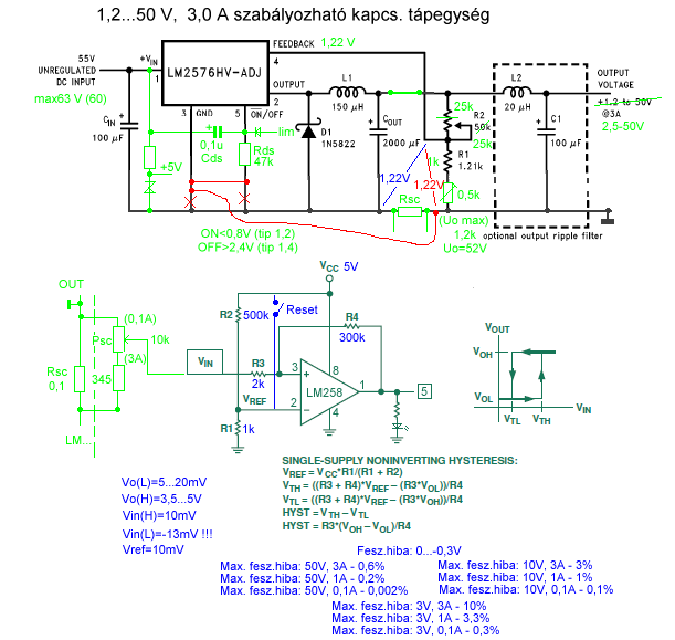

Nekem most szándékosan (most nem részletezendő okok miatt már eldöntve) olyan táp kell, ami lekapcsolódik és nem tartja tovább, vagy lecsökkenti a beállított áram limitet. Ráadásul nem a tápot, hanem a rákapcsolt bemérendő, beállítandó áramköröket akarom megvédeni. Az IC saját magát megvédi az integrált túláram és hő védelmével. Ezért szeretném a kapcsoló ON-OFF (5) lábat használni és ezért gondoltam komparátoros letiltásra. Az áram limit efféle durva szabályozhatósága is elég, mert most nekem csak ilyenre van szükségem. Igazából ennek a komparátornak a biztos működésében nem vagyok még biztos, főleg a "lebegő" Uref, Ube miatt. Bár együtt "lebegnek". Ez lenne a fő kérdés.

A komparátoros lekapcsolásnál arra vigyázzál, hogy kell valami latch funkció is, mert különben ki-be fog kapcsolgatni (hiszen a lekapcsolás hatására megszűnik a túlterhelés, tehát rögtön vissza is kapcsol). Nyilván úgy gondoltad, hogy valami gombbal lehet oldani a lekapcsolást. Idézet: „Igazából ennek a komparátornak a biztos működésében nem vagyok még biztos, főleg a "lebegő" Uref, Ube miatt. Bár együtt "lebegnek". Ez lenne a fő kérdés.” Az úgy nem fog menni. A tápjain kívülre nem mehetnek a bemenetek feszültségei, különben tönkremegy az IC (szinte az összes IC-re igaz ez). Sőt, az LM358 nem is működik jól, ha a felső oldali tápot 1-2V-nál jobban megközelítik a bemenetei (nem megy tönkre, csak hülyeséget csinál). Vagy adsz neki egy másik trafóról független tápot, vagy nagyon macerás lesz ezt megcsinálni.
A közös módusú feszültség mérésére is van megoldás, de talán egyszerűbb a söntöt a visszatérő ágba rakni.
A pozitív visszacsatolás miatt szerintem magától nem tud visszabillenni. Az oldást a Res(et) gomb biztosítaná.
Lehet, hogy a külön táp lesz a megoldás. Lehetőség van rá a közös dobozban már bent levő 5 V-s tápról, no meg 5-10 V-s töltőkből van egy szatyorral, sőt az erre szánt trafón is van egyenlőre felesleges szekunder tekercs. No meg a digit fesz. mérő modulnak is kell külön táp. Ekkor viszont a test (nulla) sem köthető össze, ha jól gondolom - enélkül meg nem tudom közvetlenül kapcsolni a 2576-s 5-s lábát. A 2576-s áramkör kimenetét meg csak a lekapcsolásával lehet garantáltan nullára tenni. Tegyek be egy opto csatolót az úgyis a közös tokban levő másik műv. erősítővel. Talán ez lenne a legegyszerűbb stabil működtetés?
Ezen is érdemes agyalnom. "Ugyanott", csak a nulla ágban az Rsc és akkor csak max. pl.0,3 V jut a 358 bemeneteire. Így lenne egy rögzített Uref=0 is egy invertáló komparátornak. Kifele a tőle jobbra levő test a test.
Azt hiszem, hogy ennél maradok, mert sürget az idő. Egyenlőre lenyelem a negatív ágba tett Rsc okozta kimeneti terhelő áram változásból adódó fesz. hibát. Ez max. -0,3 V 3 A változásnál. Kialakítom a panelen az Rsc pozitív ágba átforrasztásának lehetőségét és később megcsinálom a fesz. hibát nem okozó védelmet LTC6101-HV hibaáram figyelővel, opto-csatolóval - komparátorral.
Ha az söntöt az LM2576 GND lába elé teszed, akkor ilyen hiba sem lesz.
Csak éppen a kimeneti kondi feltöltésekor tuti letilt...
Igazad van, ez DC/DC a bemeneten más áram van. Ez így nekem mégsem tetszik (hogy a terhelő áram beleszól a visszacsatolásba), de annyira nem ismerem az adott feladatot, hogy bármit is mondjak, majd a gyakorlat eldönti. (Csak próbáltam végiggondolni, hogyha pl. egy motort vagy LED-et hajtanék vele 26kHz-es PWM szabályozással, mi történne.)

Semmi, csak én megépíteni akarom és nem 1 db 2000 Ft-s áramkört külföldről behozatni. Mellesleg a terhelés túláram védelme abban még nincs megoldva. Az LM IC belső áramvédelme 5-6 A-nél tilt - célja saját maga megvédése.
Jobb helyet nem találtam a negatív ágban. Az egyszerűségnek és gyorsaságnak ára van (fesz. hiba).
A komparátor rész mindenképp külön gyufás doboznyi panelre készül - saját számolás, ellenőrizni kell, no meg később cserélve lesz. "Labor táppá" átminősítéshez majd az LTC... és rokonai beépítését tervezem.

Ha megépítve jól vizsgázott - nincs mit kételkedni. Bár az én olvasatomban ez már szinte túlbonyolítás, de lehet, hogy a pontosság megéri, megköveteli.
A nullpont eltoláson én is agyaltam és ez egy újabb verziót vetett fel. Még csak hirtelen felindulásból: Mi van, ha a pirossal rajzolt GND átkötést csinálom? A belső Ref fesz. sajnos nincs kivezetve, de így talán átverhető. A belső működésben nem okozhat hibát, mert a belső áramköröket áramgenerátorokkal szokás meghajtani, épp a tápfesz. függetlenítés miatt.
