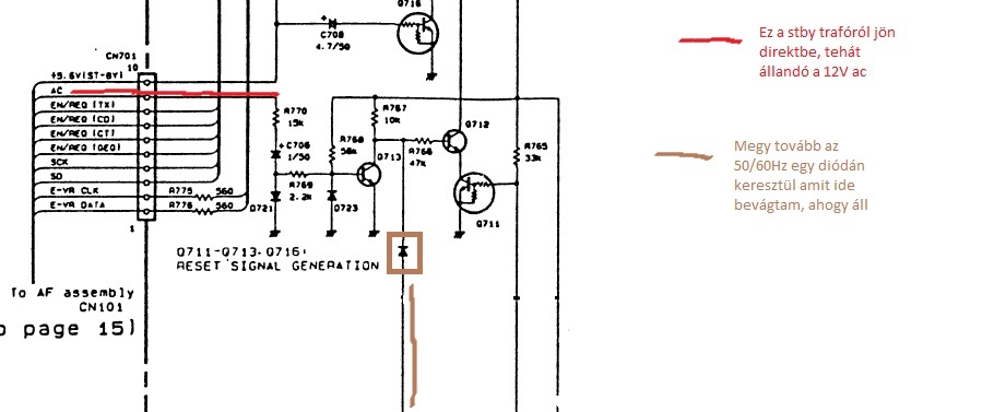

Menet közbe kiderítettem, hogy az "ismeretlen lábnak" ez a pontos neve: ADS. Ez elmegy a 74HC32AP icbe. Innen tovább megy a tranzisztorhoz DTC124ES (Ez valami kínai csoda, nem nagyon értettem az adatlapját... ) és lényegébe ezzel a lábbal kapcsolom be az DAC-ot. Ide elég gondolom az 5V amit az AVR kiad magából. Ezt az 50/60Hz-nek L szintet kifejtenéd? Nem H szint kell? Csináltam egy kivágást, leírással mi merre megy ezen az 50/60Hz-es szakaszon.
Kicsit zavaros itt-ott , hol AS5 hol ADS nek hívja az adatlap de 22 oldal szerint ua és H kell neki. Az 50/60Hz láb pedig az ábra szerint nem stabil L/H -t igényel, hanem magával a hálózati jellel kell szinkronizálni a DAC -ot, kicsit érdekes szerintem.
Én ezt a ADS-t közvetlen a panelről olvastam le. Mert adatlap engem is megzavart, meg elég rossz minősége is.
Összeütök neki valami alap vezérlést és megnézem mit művel. Anyi lenne még, hogy ezt a tranzisztoros kapcsolást az 50/60Hznél hogy tudom egyszerűen megoldani? Adatlap szerint círka 83,2K-nyi ellenálláson megy át, de ugye ott az a tranyó aminek a szerepét nem tudom pontosan.
A tranyó valami jelformáló szerepet játszhat, pl. 50 % kitöltési tényezőjű négyszögjetet generálhat, szkóppal kellene megvizsgálni. Nem hiszem, hogy ki lehetne kerülni, viszont könnyen lehetne után építeni valami hasonlót.
Tudsz valami egyszerű és gyorsan összetehető hasonló funkciót ellátó kapcsolást mutatni?
Ettől egyszerűbbet nem tudok sajnos, ezt a néhány alkatrész esetleg próbanyákra lehetne tenni. +5v kell neki és az ac.
Akkor összedobom ezt a rajzot.
Nagy vonalakba a keretezett rész ugye?
Igen erre gondoltam, összesen 8db alkatrész.

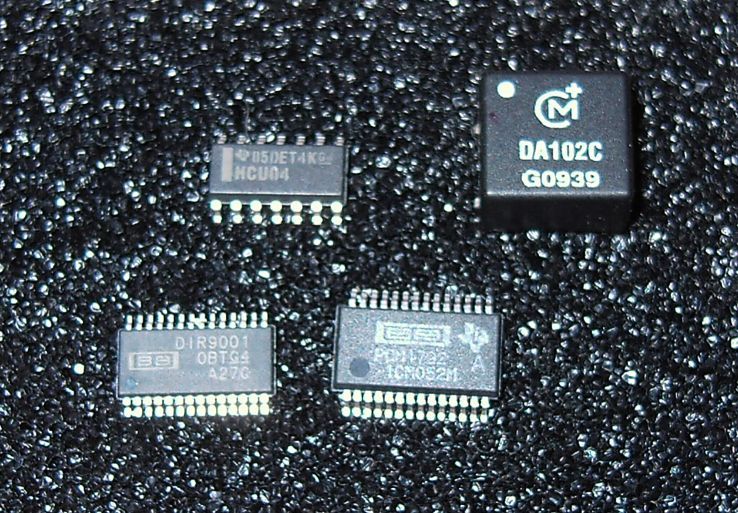

Tisztelt fórumlakók. Most tervezek egy DAC-ot építeni DIR9001-el és CS4396-al. Olvasgattam a fórumot és láttam, hogy vannak különböző problémák a DIR-el, ha lenne olyan kedves valaki és összefoglalná nekem, hogy mire kell odafigyeljek, azt nagyon megköszönném. Konkrétan olyasmikre gondolok, hogy a némítást én abszolút kihagytam volna mindkét IC-ből, de látom, hogy valamikor szükség van rá, viszont annyi kommentbe jött az infó, hogy nehéz így összefoglalnom, hogy mégis mikor és miért érdemes némítani.
Közben változott a képlet, minden fontos infót beszereztem, indulhat a móka.

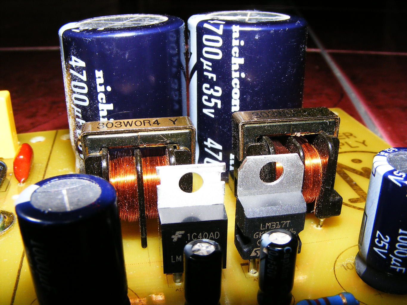

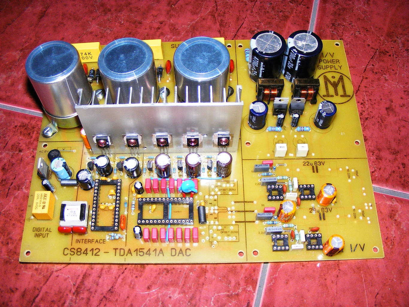

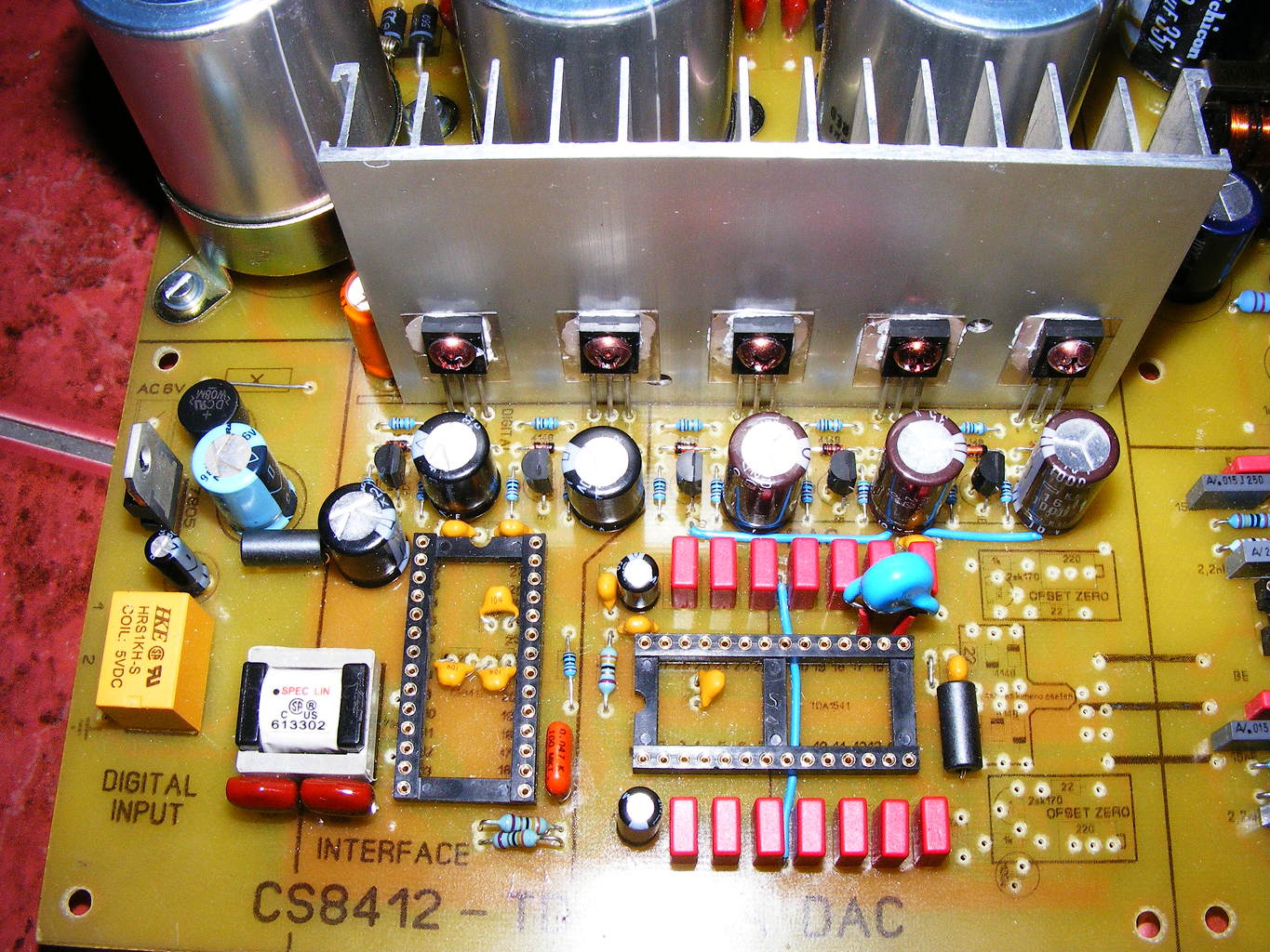

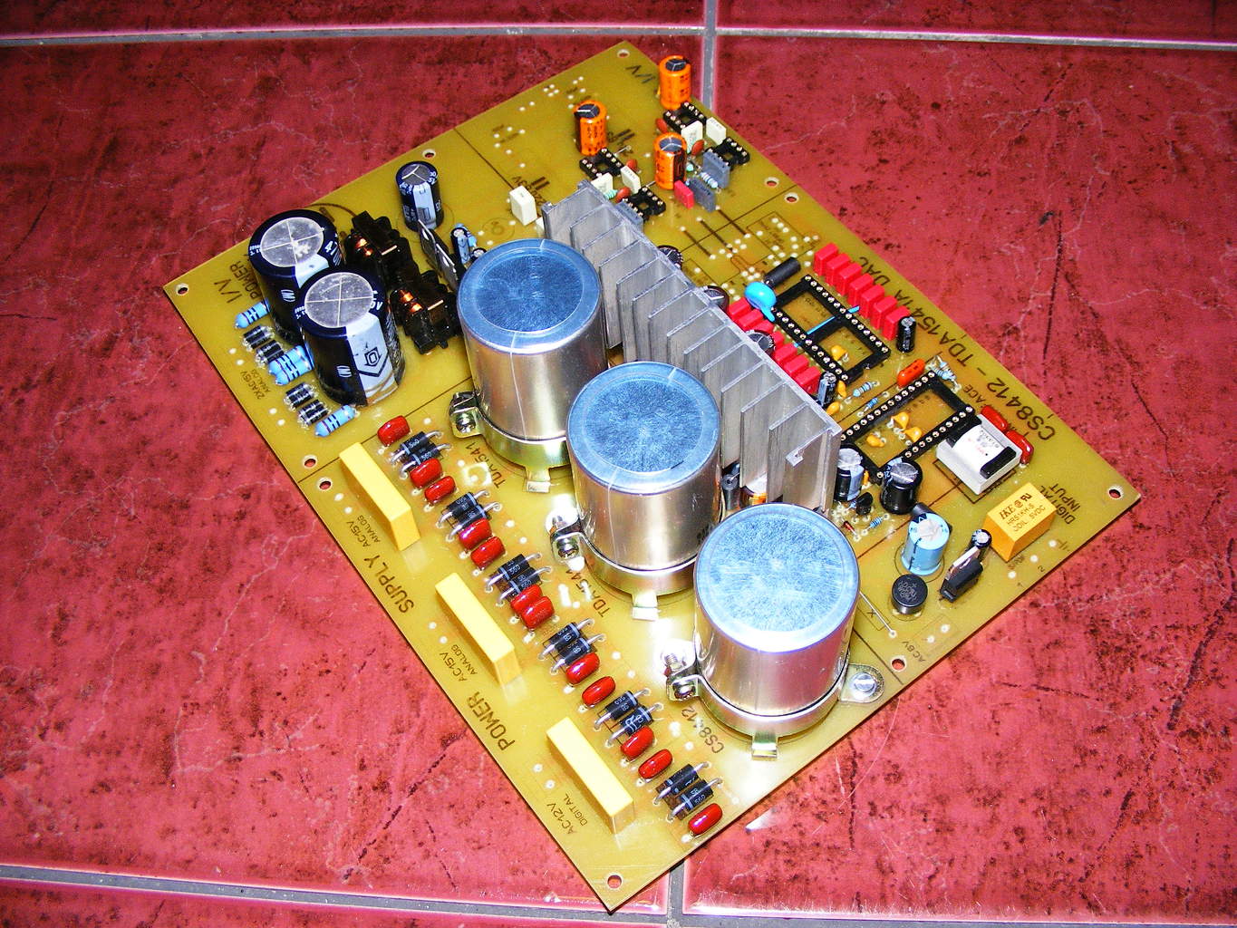

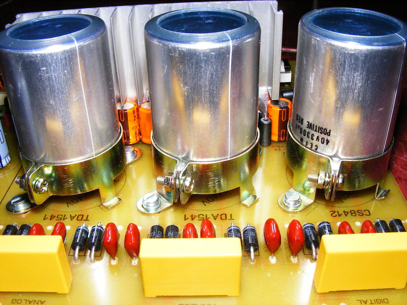

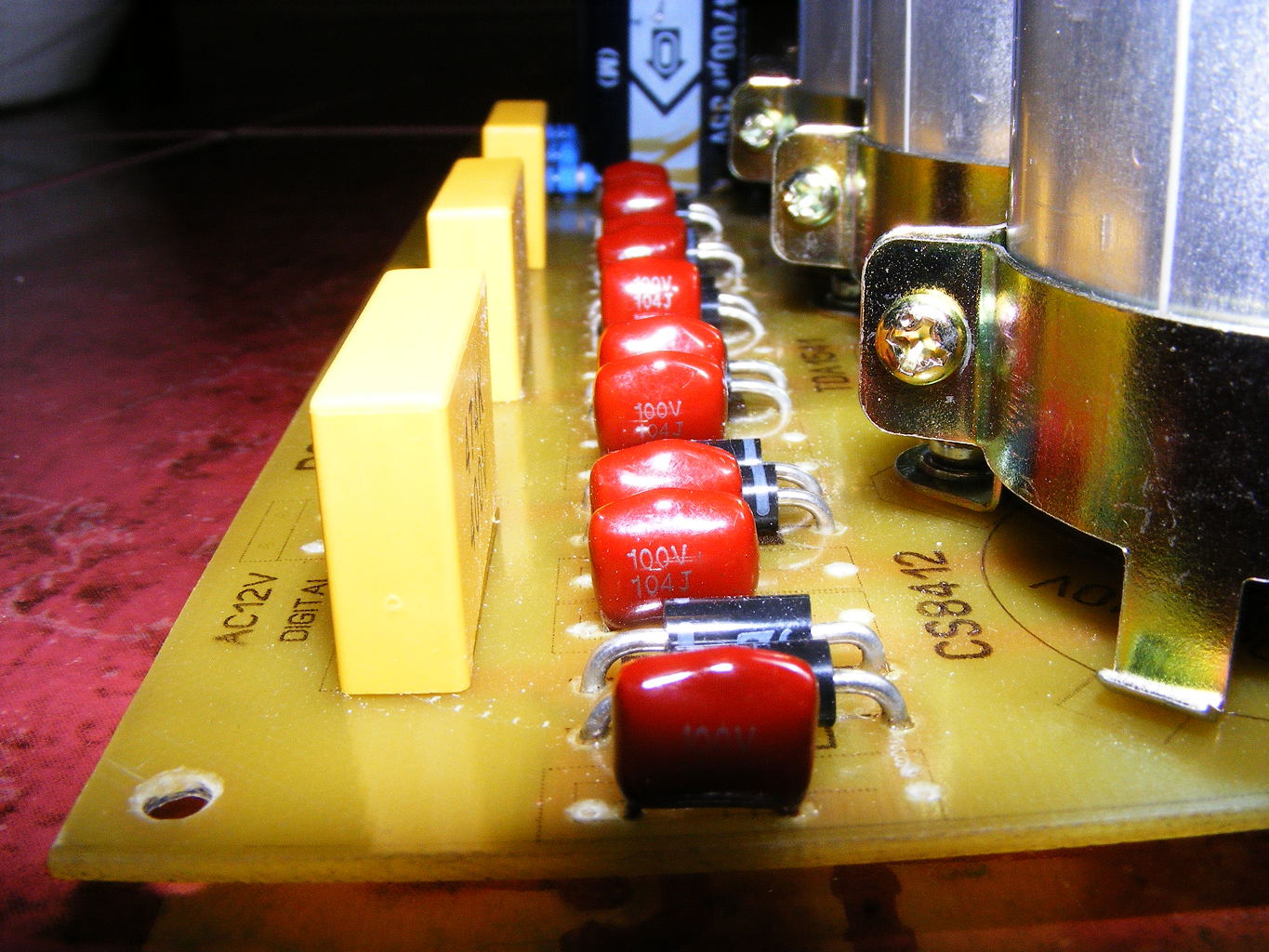

Egy új TDA1541-es DAC, CS8412-vel, de most IC-s I/V-el. Az IC-nek LT1028-at gondoltam, kíváncsi vagyok, itt, hogy teljesít. Még pár apróság, aztán próba.
A nyák CHZ terveire épül, Én csak átformáltam a saját igényeimhez. A hozzászólás módosítva: Nov 21, 2013
Nagyon korrektnek tűnik, csak nem értem mi értelme megverni ezt a kialakítást egy TDA DAC-al..
Nekem semmi bajom TDA DAC-al. Már egy teljesít a rendszerben és nagyon jól elvagyok vele.
Érdemes lenne kipróbálnod valami komolyabbat, utána szóba sem álnál a TDA-val.
