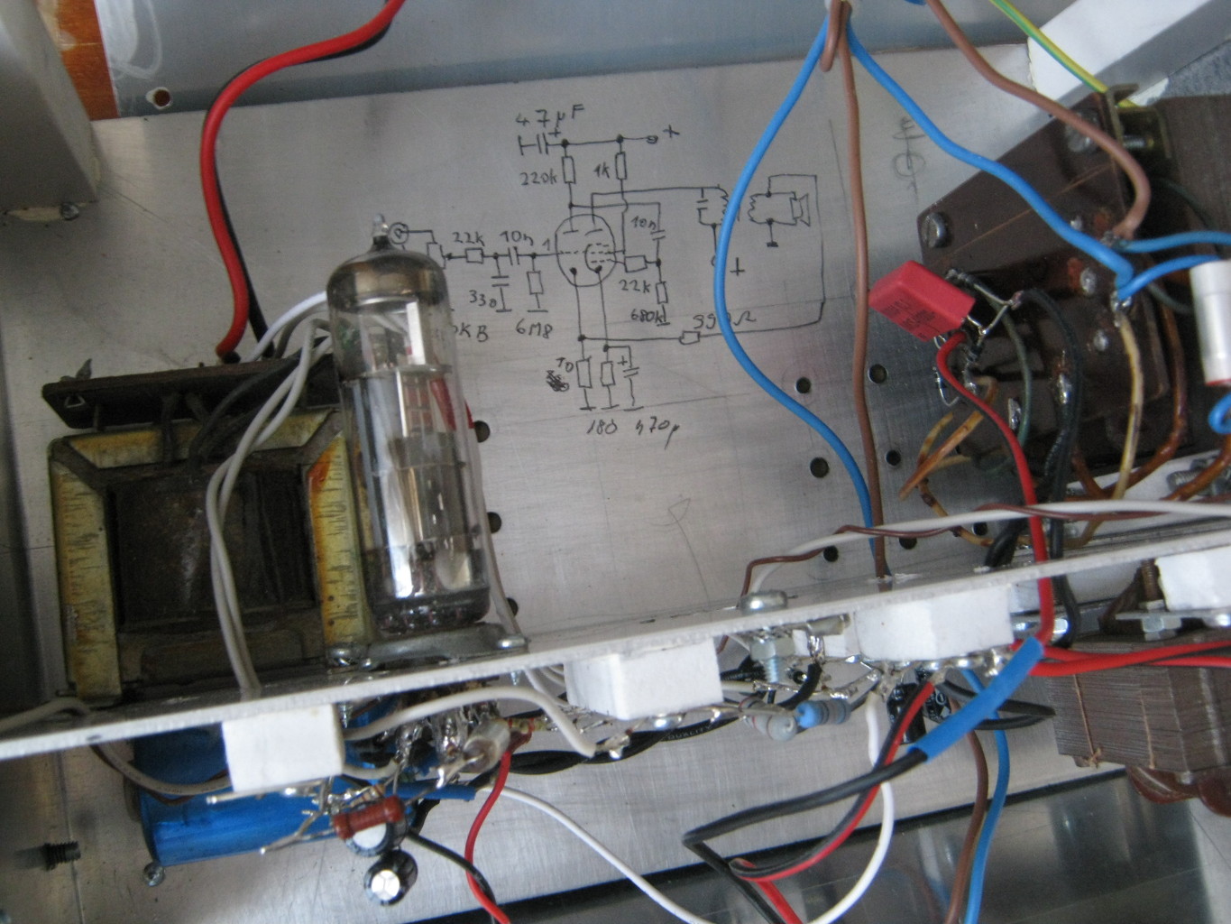

(#) tomiD hozzászólása Nov 29, 2013
Építettem egy erősítőt ECL86-al, SE természetesen,
mitől lehet az hogy:
-az erősítő bemenetét üresen hagyva, tehát csak a fém dobozban van a jack csatlakozó aljzat, a hangerő potit feltekerve először egy búgás-recsegés féle erősödik, aztán a max hangerő előtt erős berregés, max-on pedig gerjedés sípolás lép fel.
-ha becsatlakozok egy gitár kábellel, és azt üresen hagyom akkor csak egy enyhe bugás, recsegés, valamiféle zajt erősít fel, ami normálisnak is lehetne mondható,
-ha a gitár kábelt a végén, a meleg és a test között zárom rövidre akkor ugyanez sokkal halkabban valósul meg,
de ez a felerősödő recsegés mindig ott van, a sípolás gerjedés csak üresen.
A bemeneten, a rács egy 4,7Mohm-al van testen aztán 10nF és egy 500KB poti az elején
Mi a szerepe a kimenő trafó primer oldalának tekercsével párhuzamosan kötött kondinak?

(#) szili83 válasza tomiD hozzászólására (») Nov 29, 2013
A csöves erősítő bemenete nagy impedanciás.
Ha nincs bedugva, akkor természetes, hogy búg, de ha csatlakoztatod, akkor annak a búgásnak meg kellene szűnni.
Tudsz képet hogy mit csináltál?
Lehet a kimenők és a hálózati trafó egymást 'gerjeszti'. Azaz a hálózati trafó erővonalai a hangkimenőben feszt indukálnak, és azért zúg, ha csatlakoztatva van a kábel.
Vagy pedig az 50Hz-es kábelek nincsenek összesodorva, és az erősítőbe beviszi a 'brumm'-ot.
(#) pucuka válasza tomiD hozzászólására (») Nov 29, 2013
„a rács egy 4,7Mohm-al van testen”
Nem sok egy kicst? Az adatlapján a triódánál max. 1 Mohm, a pentódánál max. 560 kohm szerepel.

(#) tomiD válasza szili83 hozzászólására (») Dec 1, 2013
képek,

(#) szili83 válasza tomiD hozzászólására (») Dec 1, 2013
Háát ezen ne csodálkozzál, hogy búg!
A bemenetre nem árt egy szűrőkör, amit akár PC tápból is bonthatsz.
A szűrés után MINDEN 50HZ-en működő kábelt sodorj össze alaposan!
A hangbemenő kábeleket árnyékolt kábelen kellene vinni, mert minden zajt összeszed.
Az egész rendezetlennek tűnik nekem, nem haragudj. Pl az egyik kapcsolóra jön egy piros kábel, amibe bele van toldva egy fekete... stb...
Szóval szerintem állj neki, és kezd elölkről, és átgondoltan. Akkor nem lesz medvéd...
