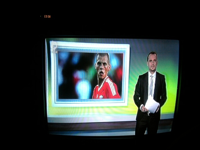

Akkor holnap "kapálgatok" kicsit. A zöldes szín termisztor problémára utal?

Szerintem le van esve az eltérítő feszültség, lehet, hogy csak kondit kell cserélned. Nézd át az eltérítés körüli kondikat.
(#) Nanok válasza gubík gábor hozzászólására (») Nov 30, 2013 /
Én azt gondolom, hogy a színeknek a feszültsége is megváltozott, így újra kell hangolnod őket. A szervizmenüben lehet állítani rajtauk azt hiszem. Felül a csíkok, pedig arra utalnak, hogy kicsi az eltérítő feszültség, talán csak kondi hiba.

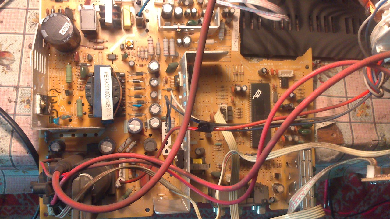

(#) soos csaba hozzászólása Nov 30, 2013 /
Sziasztok! Van egy ELITE KLX-UCTOP32X kis sport tévé nálam ami működik tokéletesen, csak annyi a baja hogy csak 6 csatornát tud be fogni kábel tévéről (RDS), holott 45csatornát kellene be fognia!, eddig be fogta ezt a 45 csatornát, de történt vele valami, és már nem fogja be őket. Szerintetek mi történhetett vele?, hol keresem a hibát?, a szelektorral volna a probléma?. A processzora TDA11105PS/V3/3 . Teszek egy képet fel a tévé paneljáról.

(#) kallaci válasza soos csaba hozzászólására (») Nov 30, 2013 /
Szia! A 6darab csatornára, be tudod programozni bármelyik adót, ami eddig volt?
(#) soos csaba válasza kallaci hozzászólására (») Nov 30, 2013 /
Szia! Sajnos nem, mindig ugyan azokat a csatornákat keresi ki. Cseréljem le a programot az EPROM-ban?.
(#) gubík gábor válasza Nanok hozzászólására (») Nov 30, 2013 /
Szia. A csíkok megoldódtak. Teljesen hiányzott a 46 Volt, mivel kiment a dióda és az egy ohmos ellenállás is de azért két kondit is frissítettem igencsak lemerültek. Ami a zöldességet illeti termisztor nélkül és a demagnetizáló tekercs nélkül is ugyanolyan. Rendelek egy T2O5 tipusút remélem azzal megoldódik. Próbáltam a színeket állítani de nem segített.
A programot ne,csak az epromot, videotonnál már sikerül ez a megoldás.
(#) soos csaba válasza kallaci hozzászólására (») Dec 1, 2013 /
Szia! Már le cseréltem az epromot, és rá újra fel tettem a programot is de csak ugyan ennyi adót fog! Nem értem hol lehet a hiba?.

(#) gubík gábor válasza gubík gábor hozzászólására (») Dec 1, 2013 /
Szerviz menuben levettem a pirosat és a zöldet a kék viszont nem reagál remélem nem képcsöves
Szürke alapon fehér átlós csíkok mire utalnak?

(#) kadarist válasza gubík gábor hozzászólására (») Dec 1, 2013 /
Ha kékes árnyalatúak a csíkok, akkor a kék videó végfok a rossz, esetleg maga a kék ágyú. Persze mindez megfelelően beállított G2 feszültség esetén.

(#) gubík gábor válasza kadarist hozzászólására (») Dec 1, 2013 /
Meglett az egész nyitja a képcsőpanelre jövő 2OO volt teljesítmény ellenállása nyúlt meg illetve meg is szakadt ettől lett szürke. Megvan az összes szín és a G2-t is beállítottam szerviz módban addig tekerve amíg az OK feliratot nem láttam. Egy alapos szerviz kellett neki, kidobáltam pár fáradt alkatrészt. Köszi mindenkinek a segítséget

(#) eyess válasza gubík gábor hozzászólására (») Dec 1, 2013 /
Azért van ott még hiba.A bal oldali torzulás az mi ?Vagy csak ilyen lenne a látószög ?
Neked külön köszönet
(#) gubík gábor válasza eyess hozzászólására (») Dec 1, 2013 /
Megnézem még a trapézméret beállítást
