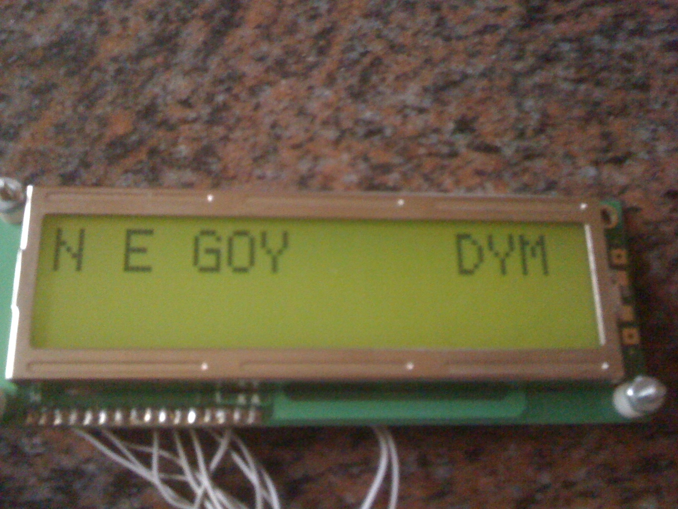

Sziasztok! Egy kis segítség kellene.Készen lettem a műszeremmel, és fura dolgokat ír ki.Ez normális?Atmel 328 van benne, és az oldalról töltöttem le az Angol nyelvű programot.A kijelző bekötését is többször is ellenőriztem, és rendben találtam.Rosszul lenne felprogramozva?Ha van aki találkozott hasonlóval, kérem ossza meg velem.Előre is köszi!
(#) eyess válasza Beachway hozzászólására (») Nov 29, 2013 /
Melyik oldalról töltötted le ?
Mi a kijelző típusa ?
Ki programozta ?
Melyik verziót építetted meg , tehát kapcsolási rajz , illetve nyákrajz nincs e valami hiba még is.
Alaphelyzetben már ezt írja ki? Tehát mérés nélkül ?
Reagál e a mérő pontokon a műszer ?
És még lehetne sorolni .Egy pár kérdés , ami lényegében ismeretlen számunkra , így nehéz segíteni is.
(#) morgo válasza Beachway hozzászólására (») Nov 29, 2013 /
Így a képeket nézegetve, elég érdekes a kijelző bekötése - biztos hogy HD kompatibilis?
(#) Beachway hozzászólása Nov 29, 2013 /
Ezt a PCB-t építettem meg. És az oldalról szedtem le az Angol verziójú HEX filét.Bővebben: Link Ezt a HEX, és EEP filét A kijelző tipusa PVC 160 205 QYL 02. Ez egy jó nagy méretű LCD.Nem tudom, hogy HD kompatibilis e??
Az a verzió az jó .Igaz attól már van újabb is.A kijelzővel lesz ott gond szerintem , ha a nyák , és a rajz alapján csináltad , akkor csak a kijelző lehet a ludas.
(#) Beachway válasza eyess hozzászólására (») Nov 29, 2013 /
Én igazából, csak a kijelző tipusa alapján a lábkiosztását néztem meg, és ez alapján kötöttem be.Lehet, hogy a karakter készlete nem egyezne?Először azt hittem kínai nyelvű teszt üzem megy rajta.
Nagy valószínűséggel ez lehet igen.
Köszönöm nektek a segítséget!Beszerzek egy másik kijelzőt, és beszámolok az eredményről!

Nos egy DMC 32 132 kijelzővel is megpróbáltam.Ugyan azt mutatja.Pedig ezzel a kijelzővel már teszteltem hasonló áramkört. Ezek szerint a programmal van a gond. Vagy is ,hogy nem jól lehet felprogramozva a proci. Azt hiszem az lenne a megoldás, hogy egy Budapest valakit megkérnék, adjon nekem egy felprogramozott áramkört.Kérem privátban jelezze aki tud segíteni!
(#) pluto válasza Beachway hozzászólására (») Dec 1, 2013 /
Csak biztos ami biztos alapon kérdezem, hogy esetlegesen nem a Strip_Grid verziót töltötted fel? Ugyanis ott pont az LCD csatlakozás lábkiosztása más. Csak egy ötlet.
Talán próbáld meg velük. A HEX tegnapi,vagyis 11.30 a fejlesztői ágból.

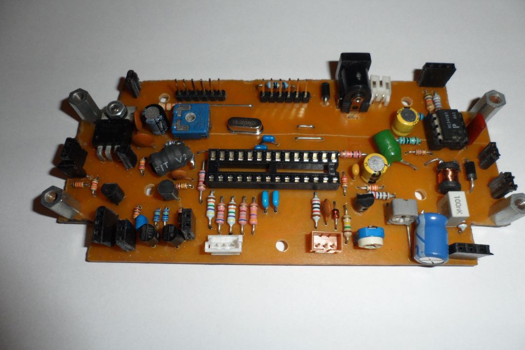

Nos meg van a probléma.Az eyess kolléga által belinkelt PCB. ről Bővebben: Link nem látszik az LCD bekötése.Ezt egy későbbiekben kért dokumentumon kaptam meg. És a PCB-n a 2 lába a mikrovezérlőnek, a kijelző tüskesorára megy.A Kapcsoláson pedig a 2 láb, a start gomb tranzisztorának kollektor lábára.Több eltérés is van a két dokumentum között.A gond az, hogy nem látok bele a prociba, hogy melyik port mire van programozva.Így csak a dokumentumokra tudok hagyatkozni.
(#) eyess válasza Beachway hozzászólására (») Dec 3, 2013 /
Nem tudom melyik dokumentum alapján nézted ezt.De ha a régebbi verziót nézem atmega8 al ott a 13 mas lábra megy a teszt gomb .Ha az új verziót nézem atmega 328, itt a 11 es lábra megy a teszt gomb /smd proci/ , a nem smd proci nál ugyancsak a 13 mas lábra megy a tesz gomb.Valamit nem jól csináltál akkor , és nem tudom figyelembe vetted e , ahogy az a nyák amit te készítettél az két oldalas.Szóval most már érdekelne , hogy melyik dokumentáció alapján lett csinálva ez , mert egyik rajz sem szól arról , hogy a kettes lábra menne a teszt gomb.
