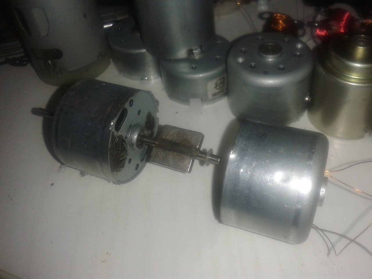

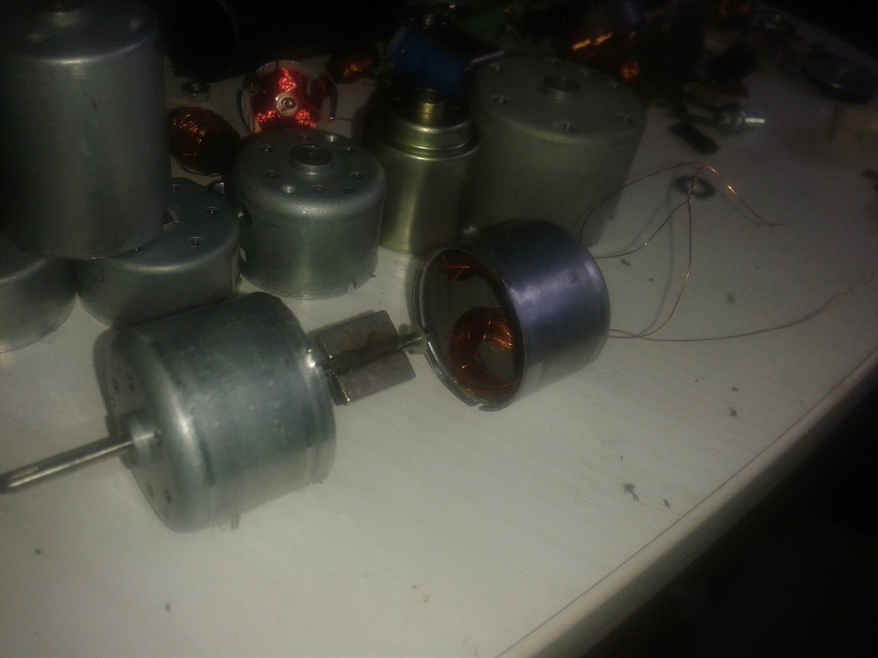

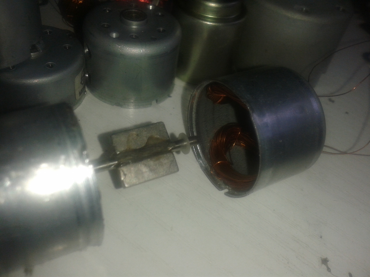

Sziasztok! De beállt ez a téma, mostanság senki nem épít galvót Én viszont voltam oly elvetemült, hogy megjavítsam az egyik laseremet, egy DVD író volt a segítségemre. Kedvet kaptam a dologhoz, és amikor még egy DVD-írót felboncoltam a diódáért, egész sok dolgot találtam benne. Először is amin a fej csúszkált, két tengely. Elég nehéznek és vaskosnak találtam, szóval ezt el is vetettem, annak ellenére, hogy a DVD-t forgató motort ha szétkapjuk, a benne lévő perselybe pont beleillik, nem kotyog, ráadásul egész hosszú persely, stabil mint Deák Bill Akár jó is lehetett volna, de más irányba indultam. Kivettem a két íróból a mechanikát mozgató motort, szétszedtem, a tengelyről leütöttem a forgórészt, ráragasztottam a két mágnest, mait szintén az író fejéből vettem ki, a házból az állandó mágnesek ki, két tekercs be, hátulja rá, és működött is. A gyári perselyek is szépen helyükön tartották a dolgot. Nyilván nem komoly, de jó móka, és ingyen van. Én viszont olyat akartam, hogy középállásból tudjon elmozdulni a két irányba. Kerestem egy olyan tengelyt, ami átért a két motor házán, és illett a perselyekbe. egyik házban benne hagytam az állandó mágneseket, és a tengely abba a felébe eső részére ráragasztottam két 3-as csavaranyát. Egyből meg is volt a középállá határozva. A tengely másik felére a két mágnest, és a másik házat a két tekerccsel a hátoldallal összeborítottam. Meg is lepődtem, de mozdította jobbra - vissza középre - és balra a tengelyt.

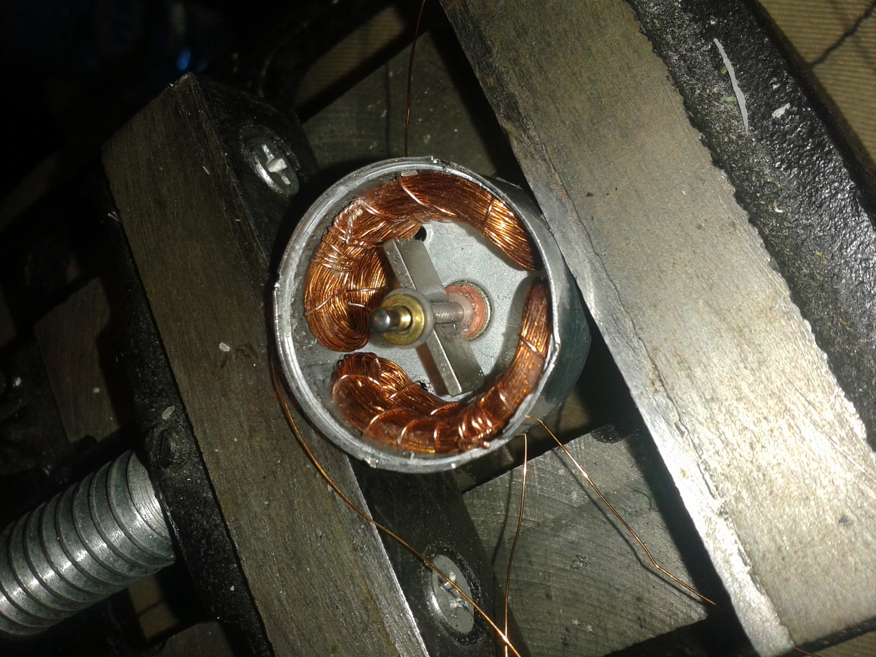

Éppen ezt kókányoltam össze, ő a galvomini, csak 12 mm magas, és két 6 ohmos tekercs van benne és két cd olvasófej apró mágnese. Az a gond, hogy több helyen akar megállni... egyszer itt, egyszer ott, amikor körbeforgattam legalább 4 helyen ott akar maradni. Ez a tekercs hibája vagy a mágnesé lehet?

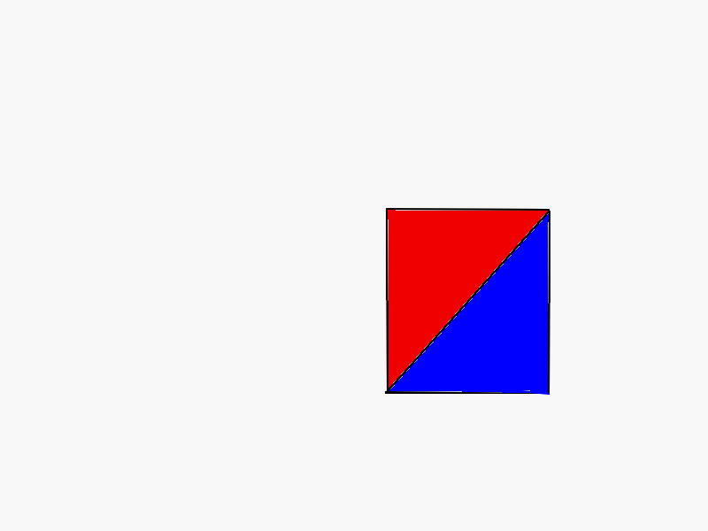

Azt hiszem az a gond, hogy a mágnesem valahogy így lehet felmágnesezve... Valakinek sikerült már galvót csinálnia ilyen olvasófejből bontott mágnessel? mert ha ezek ilyenek, akkor én ki is zárnám őket.
Ezek a mágnesek szerintem sehogy se jók. A mégnes középvonala egybe kell essen a tengellyel.

A tekercsek nem a korong két végén helyezkednek el, (nem is érne semmit), hanem a palástot veszik két félkör alakban. Igy aztán jobb a hosszú cső, vagy a könyebben beszerezhető rúd alakú, de mindenképp radiális mágnesezettségű kell. Mint például ezek a korongok A hozzászólás módosítva: Dec 3, 2013
