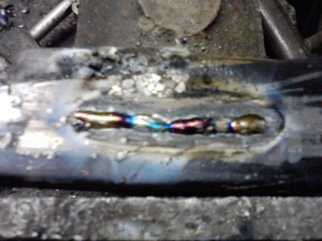

Utolsó-utolsó vizsgáknál, amikor a tét egyre nagyobb, az ember elég ideges, van, hogy nem tud elaludni. Egyébként most jött meg az 1,6-os elektróda. Az 1-es lemezt folyamatosan lehet vele hegeszteni, de kisebbet csak szakaszosan. Az 1-es lemeznél már elég gyorsan kell haladni, hogy ne égjen át. A képen az 1-es lemezre húzott varrat van, elég csúnya, tudom, de a cél a folyamatos hegesztés volt, ha lasabban haladok, egyenletesebb, szélesebb varrattal, akkor átég, gyakorlatilag egyenesen húztam az elektródát, és így is 3mm körüli az átlag szélesség. Legkisebb fokozatban meg már nem igazán lehetett begyújtani (felmelegíteni a végét) az elektródát, viszont ha menet közbe levettem minimumra, akkor a 0,5-ös lemezt is varrtam folyamatosan, de ehhez már kisebb trafó kellene, egy alapból maximum 60A-es trafóval lehet kisebb áramot is el lehetett volna érni. Valószínűleg a nagyon nagy gyújtáskésleltetési szög miatt már nem emelkedett fel elég magasra a szekunder feszültség a stabil ívhez, tehát itt körül van a gép minimuma. Négyszög jellel lehet a konzerves doboz falát hegeszteném már. Egyébként 0,5-1cm-es szakaszokba jól lehet hegeszteni a 0,5-1mm-es lemezeket. 2,5-ös elektródával meg 3-4mm anyagvastagságig egész jól lehet hegeszteni a géppel, de a 3,2-est is leolvasztja, viszont most 94A körüli maximum áramot mértem, át kell majd nézni, mert ez ezelőtt 120A-el vígan vitte a 3,2-es elektródát.
