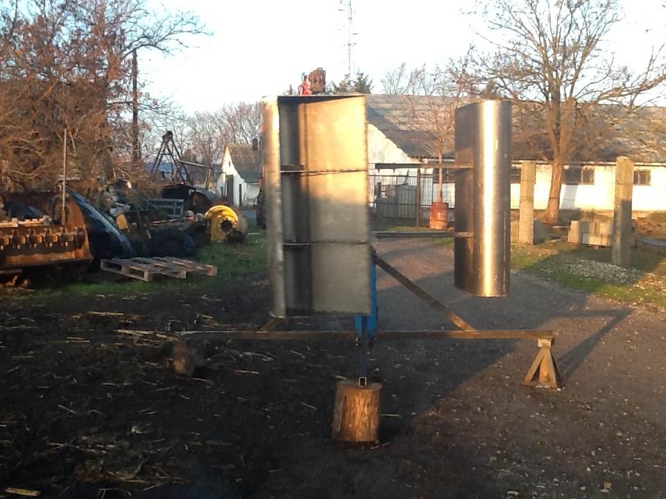

(#) Colosrobi hozzászólása Dec 30, 2013 /
Sziasztok! régi álmom egy saját szélerőmű most jutottam oda hogy hirtelen felindulásból kreáltam valamit. Sajnos kicsit fordítva álltam a dologhoz és számítások nélkül álltam neki a gyártásnak. Megszületett valami ami végül is forog már csak az a kérdés hogy fog nekem energiát termelni? főleg ehhez szeretnék segítséget kapni mert a nagy áttételű hajtóművet nem képes elhajtani így a traktor generátoros megoldásom nem működik... teszek képet is a tákolmányomról véleményezzétek illetve mekkora teljesítményre lehet képes? szélben gazdag Új Évet Kívánok!
(#) Barret válasza Colosrobi hozzászólására (») Dec 30, 2013 /
Az áttételt felejtsd el,ez a gép nem fog megbírkózni túl nagy áttétellel...
Max 1:2-1:3. Jobb hatásfokú generátor kell,ami alacsony fordulaton is kielégítő
"ampert" produkál.Utána már működhet a dolog,a gép paraméterei figyelembe
vételével.
Nem írtad a rotor méreteit,annélkül nehéz megbecsülni,hogy hány vattot tud adott szélsebesség mellett! Majd jól kiszámolják neked azt a 30-40 Wattot,a mi szeleink mellett.
A hozzászólás módosítva: Dec 30, 2013
(#) Colosrobi válasza Barret hozzászólására (») Dec 30, 2013 /
köszi! a rotorok magasága 1500mm az átmérő 2300mm a lapát sugara 150mm a teljes lapáthossz 700mm ebből kijöhet valami?
