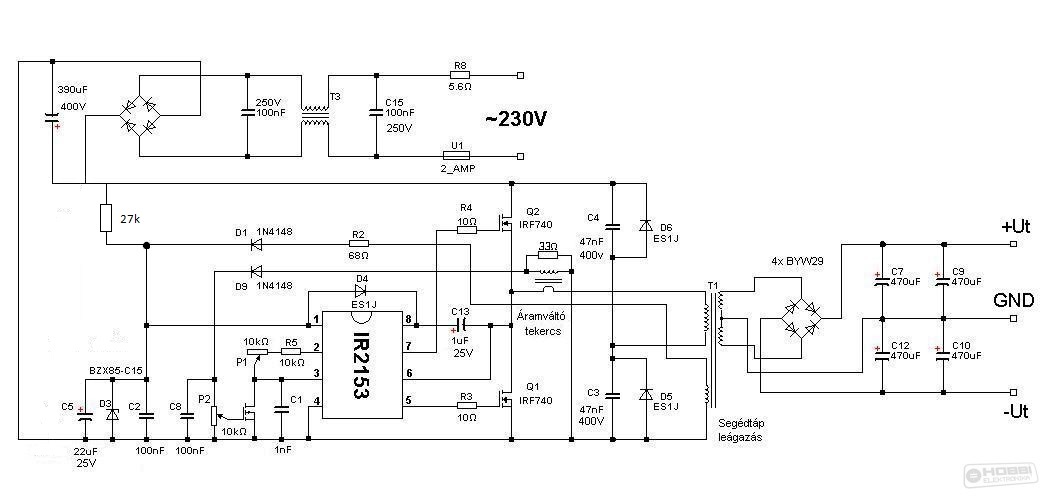

Üdv mindenkinek! Most végre volt időm és tudtam foglalkozni cimopata tápjával. Betettem a pozitív ág és az 1-es láb közé egy 27k ohmos ellenállást és eltudtam indítani a tápot. Az alpajárati feszültség lecsökkent 29,7 ről 28,6 voltra.De ha leterhelem 10.5 ohmos ellenállással akkor 10.5 voltra esik a kimeneti feszültség. Miért? Megmértem az ic feszültségét terhelés allatt és a 15v ról lecsökkent 8,6 voltra.Semmi nem melegszik csak a 27k ohmos ellenállás de szerintem ez normális. Csatolva a kép, hogy csináltam.
Az ügy tárgytalan megoldottam a problémát, 30.7 volt a terheletlen feszültség, a terhelt 10.5 ohmon 28,9 volt. Mindenkinek köszönöm a korábbi segítségét és azt hogy elviselték a kérdéseimet.
A IC tápfeszültségének esése 15V-ról 8,6V, hogy a segédtekercset nem jól számoltad ki, és nem veszi át a táplálást. Két út van:
- Tovább csökkented a 27kOhm-ot (és akkorjó 5-10W ellenállás kell oda, ami fűteni fog) - Most hány menet a primer és hány a segédtekercs? Utóbbit esetleg növelni lehet. (és akkor a 27kOhm is növelhető)

Lenne egy kérdésem.A kapcsoló üzemű tápban mitől éghet ki az R4-es ellenállás?
Ezt leszámítva működik a tápod rendesen?
Ez már régebben épült és most lett ez a baja? Mekkora az R4 ellenállás teljesítménye most? A D5 nem lett zárlatos? Ez nekem nagyon gyanús. Az IR2153 ic kb 10mA-t kér a működéséhez. 15V-os zener van benne belül. Ha 20V-ra méretezted a segéd táp fezsültségét, akkor kb 5V-ot kell az ellenálláson "elfűteni" nem is pontosan annyit hanem kb. a felét. Ez akkor szinte semmi. Szerintem elég lenne sokkal nagyobb értékű ellenállást használni, mert nincs akkora áramra szükség. 100 ohm is simán jó oda. Szerintem ezeket járd körbe hátha meg lesz az oka a fűtésnek.
Ha a segédtápfesz mondjuk túl nagy. Akkor először szépen rövidzárba megy a 15V zéner (vagy az IC beépített zénere, amelyiknek alacsonyabb a nyitófesze), majd utána rövdzárba dolgozik, és az eégsz segédtápfesz ezen az ellenálláson esik.
Pl így Vagy ha fordítva kötöd be D5 diódát, akkor szintén teljes segédtápfesz azon van. Idézet: „Az IR2153 ic kb 10mA-t kér a működéséhez.” Az attól függ. Kell neki 1-2mA ahhoz hog y alogikai alap dolgokat és a lvel shifter működtesse. Emelett kell neki 2*fswitching*Qgate. Nagyobb gate töltés és kapcsolófrekvencia esetén az lehet jóval több, mint 10mA. E melett ajánlott hogy a beépített (vagy külső) zéneren mindig folyjon áram. Dea többi igaz, számolja ki mekkora annak a disszipcáiója. Én 1206-os ellenállást szoktam oda használni és általában jó.
Még nem kötöttünk rá semmit,most raktuk össze.Az R4es 47 ohm 0,25w-os a D5 nem zárlatos.Próbáltuk 100ohm 1W-ossal akkor el sem indult csak addig volt feszültség a kimeneten amig 3,3 µF ki nem sült.
Megmértem a segédtáp 45 volt. Ez sok vagy még elmegy?
Ha jól mértél, akkor ez sok. Gondolj bele az IC-nek 15V kell, akkor az ellenálláson 30V esik. Ebből rögtön adódik is az ellenállás disszipációja.
Amíg a 3,3µF feltöltődik addig aszekudneren lévő kondiknak is fel kell töltődniük, különben nem jeleneik meg a segédtáp sem a tekercsen. |
