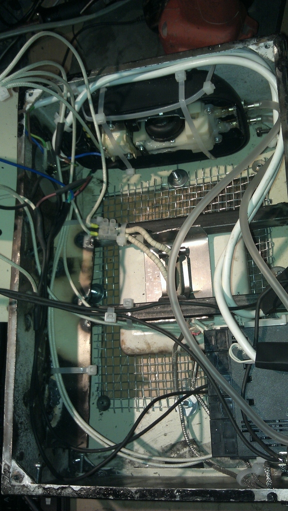

Engem is érdekelne a belvilág! Mire elég az a 10L/min légmennyiség? Én nekem egy bajom van a forrólevegős kínlódásommal, hogy nem tudok egy normális pumpát szerezni ócsóért.
Hogy méred a hőmérsékletét a levegőnek? Csak egy sima termoelem a közepébe, és kész? Kb hány wattos lehet a fűtés? És hogy sikerült 2,5x-es légmennyiséget kicsalni az akváriumpumpából?
Várjuk a képeket

Sziasztok! Itt vannak a kért képek a szerkezet belvilágáról , szépnek nem szép ... de legalább ronda !

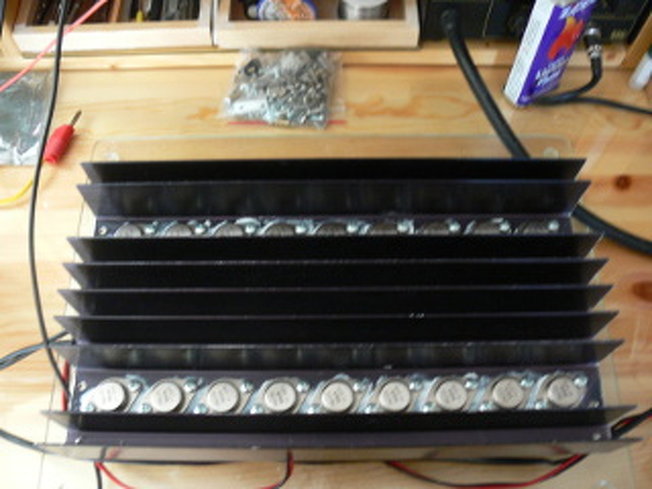

Ezt a tápegységet én vettem meg, azóta is tökéletesen működik. A dobozolása elég gyenge volt, ezért most átépítettem egy erősebb dobozba. Képek

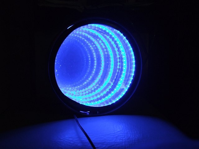

Gyorsba épített

(#) vladcepes válasza Collector hozzászólására (») Dec 20, 2013 /
Huh ez nagyon jó! És ha lenne a végébe egy fénykép?

(#) Collector válasza vladcepes hozzászólására (») Dec 21, 2013 /
Nem tükröződne azon a felületen, a fényképek kitakarnák egymást.
(#) vladcepes válasza Collector hozzászólására (») Dec 21, 2013 /
Értem. Valahol láttam élőben valami hasonló volt. A végében a fényképen egy bórpince lejárat volt. Valami hasonlò megoldással lehetett, olyan volt mintha 50 M hosszù lenne a folyosò.

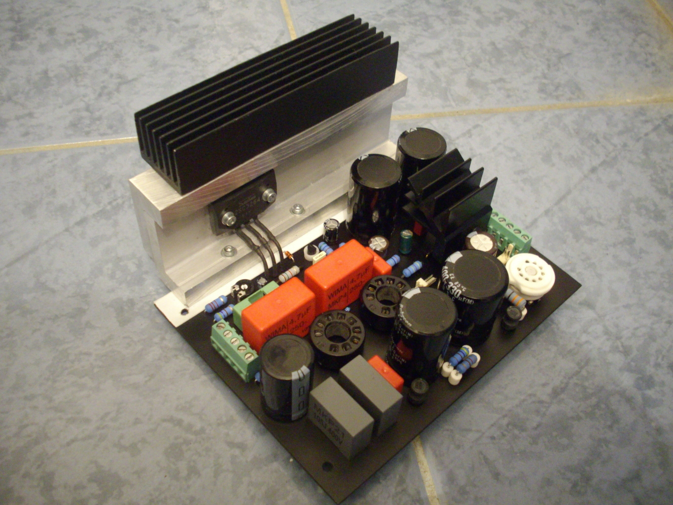

A héten én is készítettem egy kis tápegységet.
Csöves hibrid erősítőmhöz terveztem. Dupla áteresztő csöves, egymástól függetlenített rendszer a jobb-bal oldali csöves meghajtásnak. (Az áthallás jelenségének csökkentése).
A már hangilag kellően kikísérletezett és jól bevált egyutas csöves egyenirányítással az elején. A tápzaj elnyomásról a cr-crc szűrés, valamint az áteresztő csöveken ejtett jelentősebb feszültség gondoskodik.
A fűtés rész lelhető fel még a nyákon, ami egy szimpla darlington hajtású szabályozhatő átereszős elv. (+ egy kis kiközepelés)
Végezetül akkor pár kép:
(#) szili83 válasza emersys hozzászólására (») Dec 21, 2013 /
Széép!
Az ellenállások lábához a kerámia 'gyöngyöt' hol szerezted be?
