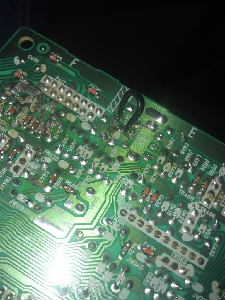

A kapcsolót megnézem amint lehet van egy b és egy k állás most B-n van. És ha az oszci az L404 számra hallgat, akkor az egymás melletti lábai jók. Az egyik lába egy kis vezetékkel kapcsolódik a C447hez valószínű már javítva volt előtte is. A CTL kábele felett van egy 2es aljzat ami üres. Ez ilyen gyárilag?

Azért kérdeztem hol tudnék ilyet szerezni mert már javítva volt szerintem, nem véletlen az áthidalás a C447-tel (feljött a nyák). Attól függetlenül megnêzem.
(#) pauer98 hozzászólása Dec 15, 2013 /
Itt az átkötés, nem tudom miért van ott.
(#) CHZ válasza pauer98 hozzászólására (») Dec 15, 2013 /
Bontani tudsz csak, de szerintem javítható.
Kijelző két szélső kivezetésére rámérhetnél, kb 4V DC..
Szerintem az csak gyári módosítás, láttam már ilyet.

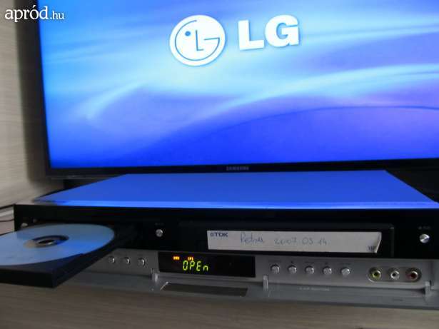

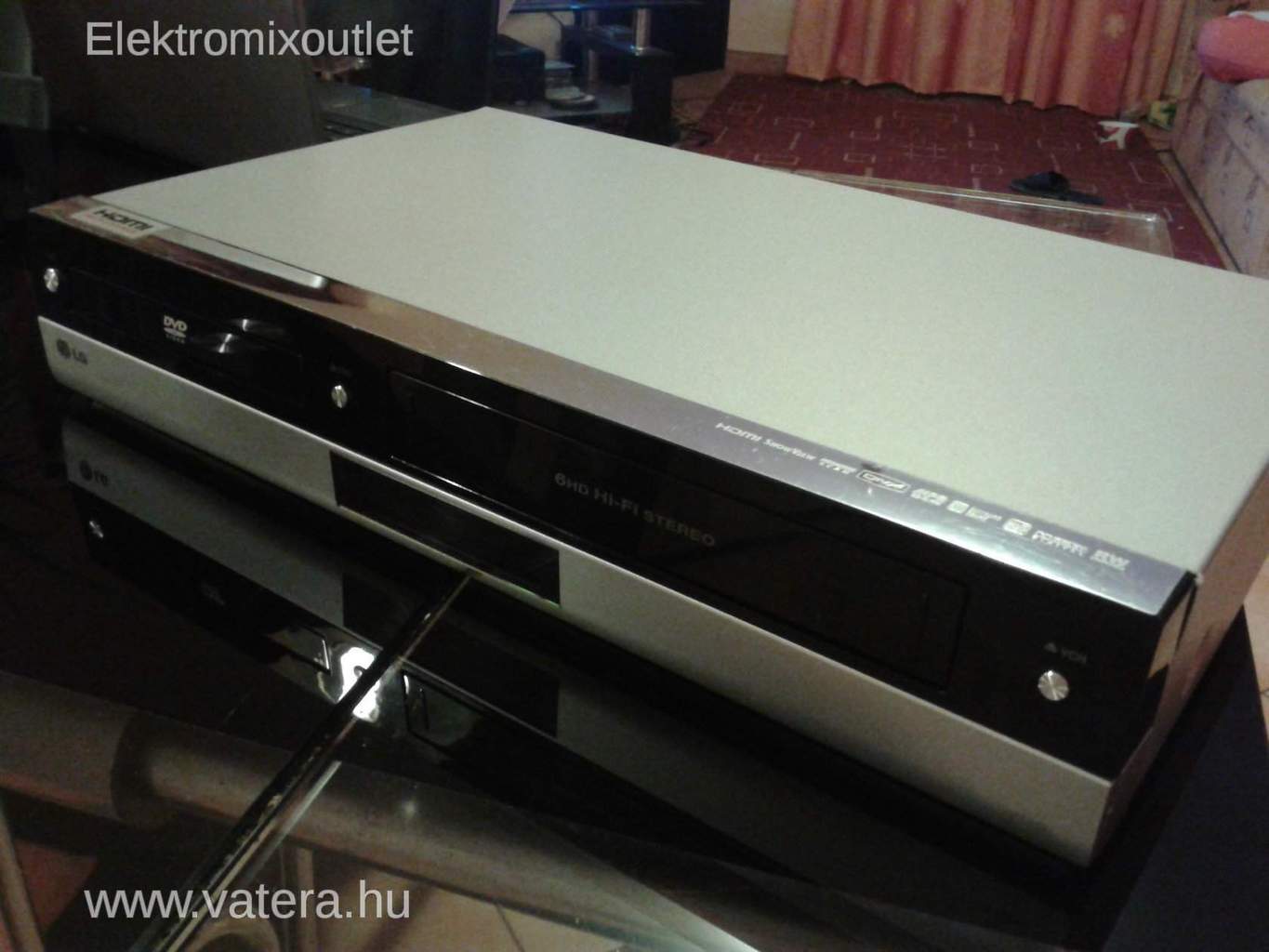

Vásároltam egy LG V192H Vhs kombót. Meghozta a postás, kicsomagoltam, bekötöttem és induláskor a VHS rész szervíz menüje jött elő. Már gyanús volt az egész. Kihúztam, vissza áram alá akkor már bekapcsolt. Viszont a DVD része tökéletes, a VHS pedig, mindegy milyen kazettát teszek bele, mindegy hogy a menüben milyen képbeállítást alkalmazok csak fekete-fehéren játszik le. Viszont a kép arany tiszta. 6 fejes a cucc, nagyító alatt átnéztem minden fejet, sérülés nincsen egyiken sem. Mindegyik ép és egészséges. Szóval a leolvasó fej kizárva. A Vhs rész menüje is szinesen jön be. De van ám mégegy gond. Az előlapi gombok közül csak a két Eject végzi a dogát, a többi abszolút nem a salyát feladatát végzi. Pld, a kikapcsoló gomb indítja a lejátszást, a Stop gomb vált a DVD és VHS funkciók között, és így tovább.
Lehet e olyan hogy, valaki a szervízmenüben elpiszkált valamit és az okozza a képhibát és a gombok hibáját? Mert másra nem tudok gyanakodni. Szétszedtem átnéztem a panelt, semmi javításra vagy piszkálásra utaló jelet nem találtam. Esetleg jártas valaki az ilyen Kombó lejátszókban? Hogy tudnék rajta segíteni?
