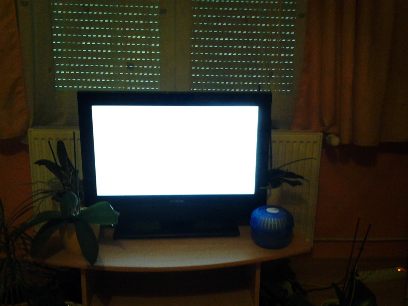

Sziasztok!!
Adott egy Hyundai HLH 26783 DVBT típusú tv,és a hibája az lett,hogy a kijelzőn a nagy fehér hómezőn kívül semmi sincs.Hang az hibátlan.
Valami ötlet? Remélem nem a kijelzője halott...
Üdv!!
(#) Buvarruha válasza attila1 hozzászólására (») Jan 2, 2014 /
Pedig elég valószínű.

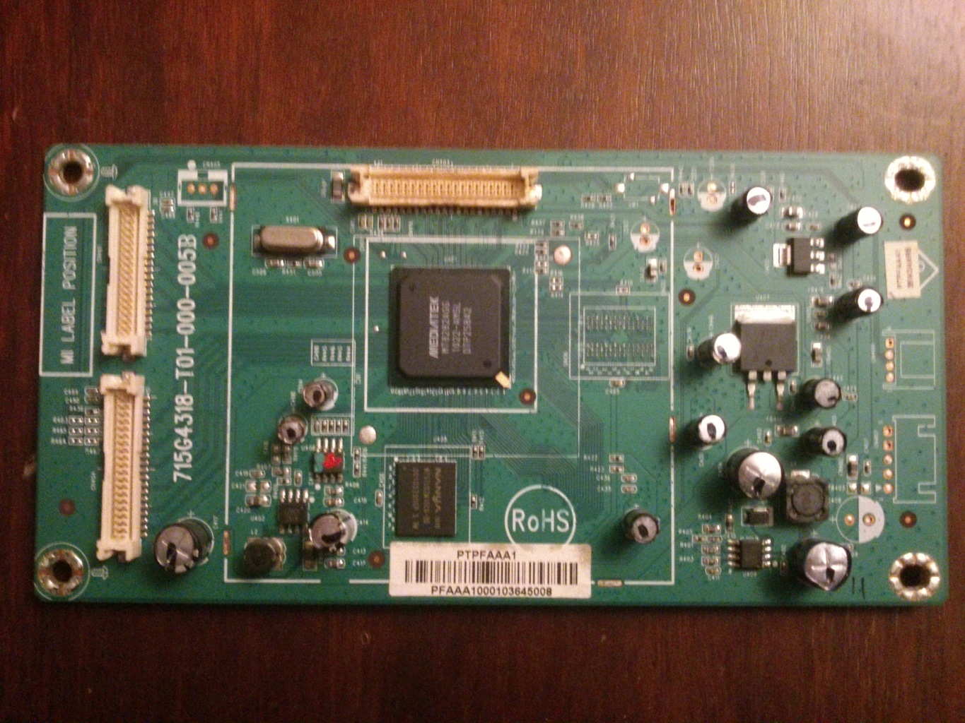

(#) Zsollo1985 hozzászólása Jan 2, 2014 /
Sziasztok, Szoval Megjött a várva várt panel a Toshiba Regza 42sl738g típusú Led tv hez! Köszönöm. A segitséget aki próbált segíteni a hiba megoldodot!! Se nem inverter,se main-Board, se a t-con nem volt rossz. A t-con es a main-Board között el helyezkedő panel volt hibás! Kicserélés után egyből funkcionált! Mégegyszer köszönöm,tehát ha van egy ilyen típusú tv-d es csak a háttérvilágitás villámok fel akkor ez a panel lesz a hibás!
Szoval ez az a panel, biztos ami biztos ez a seria szàm:
715G4318-T01-000-005B
Remélem tudtam segiteni ennyivel a fórumnak!
Mégegyszer köszönöm,fiúk!
(#) attila1 válasza Buvarruha hozzászólására (») Jan 2, 2014 /
Hogyan tudnám behatárolni,hogy biztosan az a ludas? Service manual,és méregetések?
(#) eyess válasza attila1 hozzászólására (») Jan 2, 2014 /
Szét szed háttér világítást meg kell szüntetni, és megvilágítani hátulról , hogy adat megjelenik e az lcd felületén.Ha igen , akkor lehet lcd kijelző hiba , ha nem , akkor lehet még más is.
(#) Andr3wJ válasza Zsollo1985 hozzászólására (») Jan 2, 2014 /
Ez a sajátodról készült fénykép?
(#) Zsollo1985 válasza Andr3wJ hozzászólására (») Jan 2, 2014 /
Igen.Miért?
Jobb alsó sarokban nem púpos a kondi ? A nyolc lábú IC felett?
Egyébként rendeltél ilyen modult is hogy kiderült hogy ez a hibás, mert mintha mainboardot meg t-cont rendeltél volna.
(#) eyess válasza Andr3wJ hozzászólására (») Jan 2, 2014 /
Mégpedig , hogy púpos nem is egy.
(#) Zsollo1985 hozzászólása Jan 3, 2014 /
Valoban púpos,eszrevettem én is ezért rendeltem ilyet is ha ez javítható akkor majd jo lesz tartalékban,alkatrészt ugyis nehez most talalni ehez a típushoz! Köszönöm az észrevételt!
(#) Buvarruha válasza Zsollo1985 hozzászólására (») Jan 3, 2014 /
100Ft-ból meg tudtad volna javítani, ha kicseréled a kondikat és ezt nem is említetted? Remélem érzed, hogy mennyire megszívattad magad..

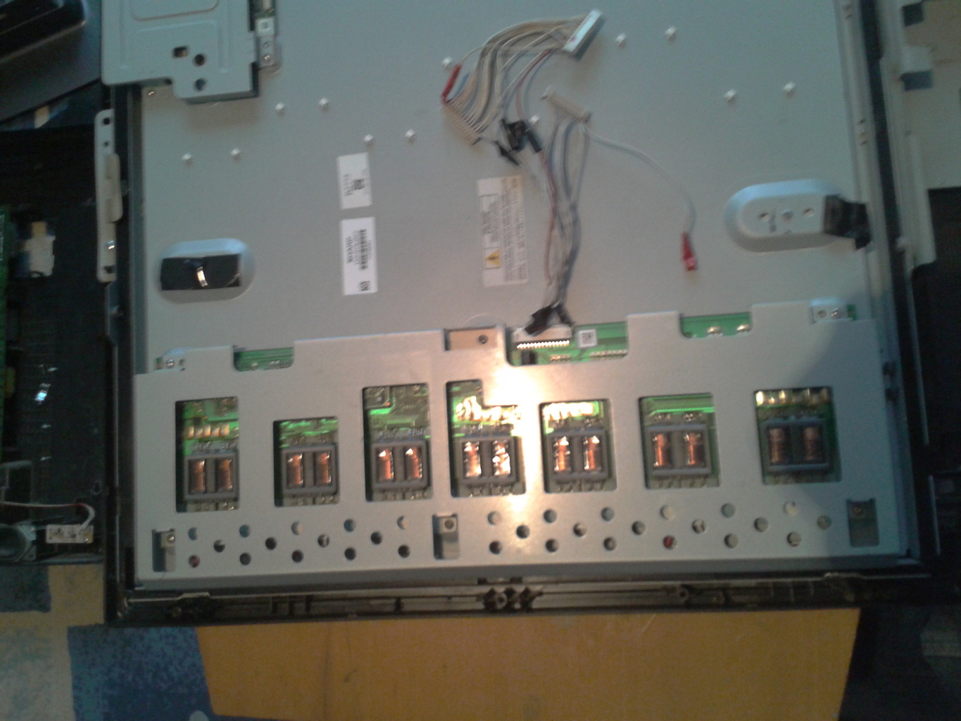

(#) szabo.eduard hozzászólása Jan 4, 2014 /
Helló még most érkeztem szétszedni a tv-t áttmelegitettem a forrasztásokat de a hiba továbbra is fenn ál itt egy kép a tv röl.
(#) eyess válasza szabo.eduard hozzászólására (») Jan 4, 2014 /
Jó lenne a pontos típusát leírnád Orion ???
(#) szabo.eduard válasza eyess hozzászólására (») Jan 4, 2014 /
TV82332 de egy másik képernyö van belekókányolva egy sharp LK315T3LZ5CY én így vettem és nemrég jöttem rá h nemgyári a képernyö.
Értem .Az majd kiderül , hogy kompatibilis e , mert lehet , hogy nem , és azért van ez az össze visszaság rajta.
Ilyen megoldásokkal van belevarázsolva szerintem szerelö csinálhatta!
Gyanús bár lehet , hogy van olyan szerelő akinél csak erre telik.
Szóval a fáma , azt írja , hogy a sharp kijelző ami benne van nem kompatibilis azon kijelzővel ami a tévébe való.
Akkor azért csikozik és melegedés utánn minden ok?
