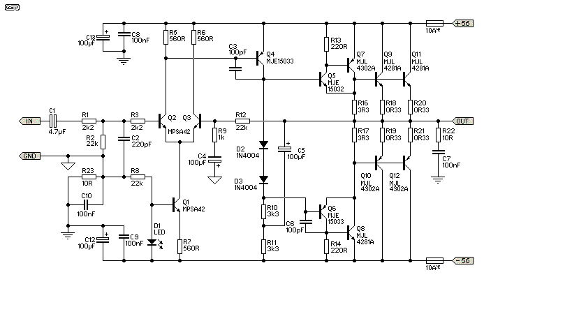

(#) reloop válasza DJanosi hozzászólására (») Dec 25, 2013 / 1
Egy eredménytelen építés amennyire szűkölködik sikerélményben, épp oly gazdag lehet tapasztalatokban. Mellékelem ezt a kapcsolást egy megbízható forrásból.
Látványos különbség van a teljesítményfokozat ellenállásainál, és a 100nF+100µF tápszűrések számában, pozícionálásában. Ezek a gerjedésre is kihatással lehetnek. A szűrés közvetlenül, a nagyobb emitter-ellenállások pedig sávszélesség bővülése által teszik stabilabbá az áramkört.
Megfigyelhető a 10 ohm +100nF Boucherot-tagok duplázása is.
A korábbi magyarázatból levezethető, hogy a nyugalmi áram is kevesebb lesz: 0,1V/3,3 ohm!
Bár az erősítőd jelenlegi egyetlen hibája a makacs gerjedés, érdemes alaposabban tanulmányozni Elliott cikkét. Magam sem tudom érdemes-e a jelenlegi NYÁK-ot tovább finomítani, vagy muszály lesz tiszta lappal indulni. Töprengjünk még egy kicsit mielőtt szétszednéd!

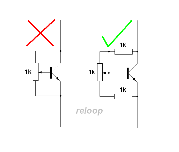

Szia! Nekem ezt a nyugalmit állító kört reloop javallotta,és eddig szinte mindenhová belehetett építeni.
Remélem tudtam segíteni.

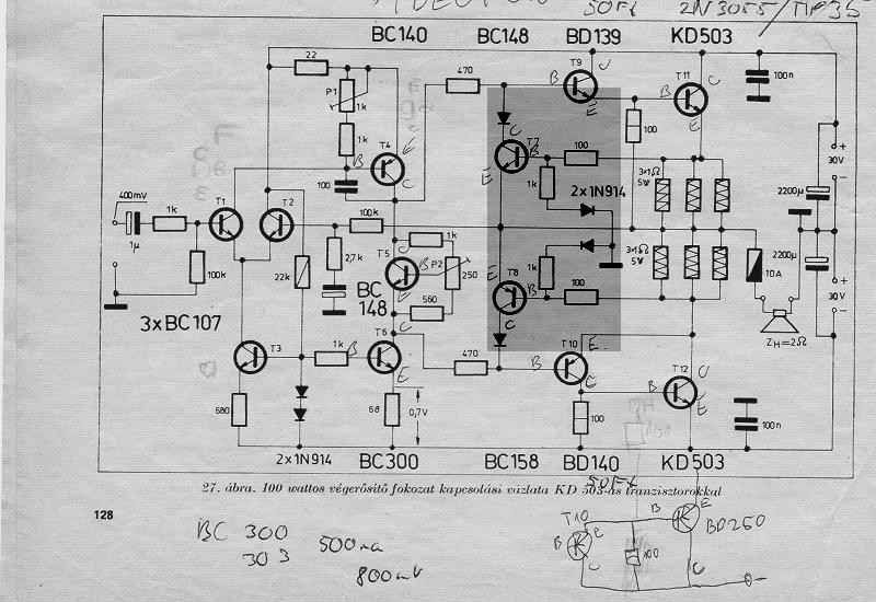

Íme a kapcsolás és a nyákterv. 2db nyákterv van hozzá. Amit felraktam és megépitettem az 2SC2240-SA970 tranzisztorokhoz van. A másikba mehetnek a kapcsolásban lévőek. Egy dologra kell figyelni, hogy a C10-es kondi forditva van a kapcsolási rajzban.
