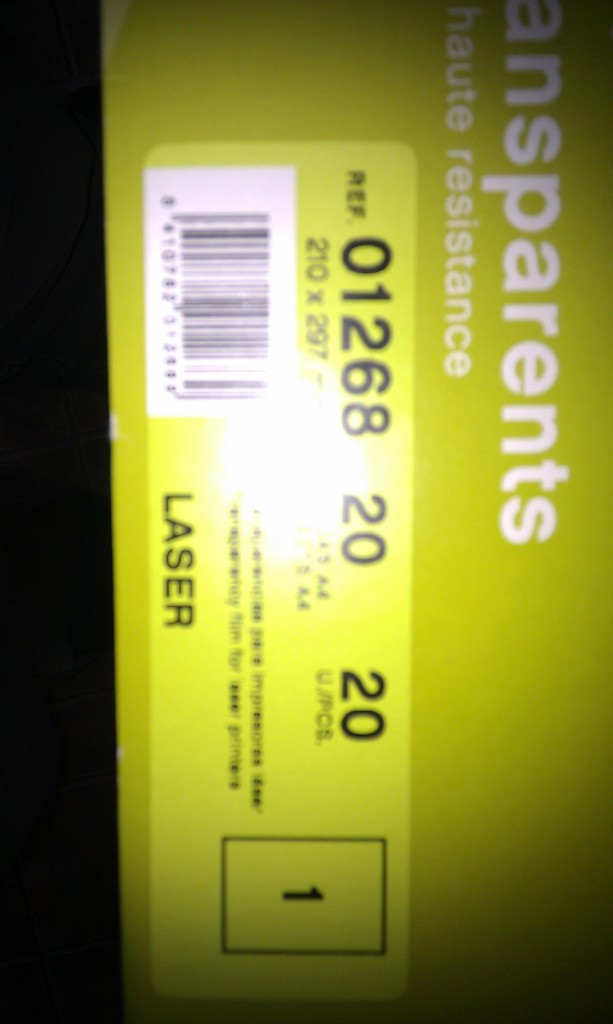

(#) kaqkk válasza nagym6 hozzászólására (») Dec 30, 2013 /
Hogy kérted? Negatív ofszet film? Szuper minőség csak feleslegesen megdrágítja a házi készítésű nyákot . Egy jó minőségű lézernyomtató pausra-lézerfóliára nyomtatva és nyomatsötétítővel lefújva tökéletes eredményt ad (vagy akár simpi módszere a sima papírt lakozva) és nem vársz egykét napot a filmgyártásra , nem fizetsz 5-800Ft ot a filmért ...

(#) kaqkk válasza papus51 hozzászólására (») Dec 30, 2013 /
A pausz jó egyszerűbb nyákokhoz , a bonyolultabbakhoz írásvetítő fólia (ha körülnézel itt-ott akár 30-50Ft/db áron is megveheted) és azonnal tudod használni .
(#) papus51 válasza kaqkk hozzászólására (») Dec 30, 2013 /
Eddig én is azt használtam. Office Depot-ban vettem 50 db-ot 6000-ért. Ez azért 100Ft/db felett van, és mindig sikerül elrontanom egyet-kettőt. Így már nem tűnik drágának a 400Ft. Főleg figyelembe véve a profi minőséget, meg hogy nem kell belőle dupla réteg a megfelelő fedés eléréséhez.
Nincs gondom a fóliával, félre ne értsd, de a film mégis csak jobb minőséget ad.
Azt én sem vitatom hogy tökéletes a nyomdai film kétszer már használtam is ,nekem csak az ára és a várakozás az ami visszarettent a használatától .Próbáltad már a nyomatsötétítőt? A nitrohígítógőzt ? Mindkettő megspórol neked egy fóliát ! Én már próbáltam , és sikerrel azt is hogy kétszer nyomtattam ugyanazt ugyanarra a fóliára és sokkal sötétebb lett.
(#) nagym6 válasza kaqkk hozzászólására (») Dec 30, 2013 /
Semilyen variációban nem vállatak nekem, bármi legyen, 1-2 darabra nem mozdulnak.
Ha belegondolok én sem tenném, mennyicske haszon őnekik, ha kb. 5-800Ft./A4 méret.
Most lézernyomtató (nem enyém) lézerfóliára tökéletes, P20 még van 1 flakon, így csinálom. De ha kifogy a lézernyomtató gyári tintája, utángyártott lesz bele, lehet, hogy nem lesz jó.
Majd váltás simpi módszerére.
„kétszer nyomtattam ugyanazt ugyanarra a fóliára és sokkal sötétebb lett.”
Azt nem tudom megoldani, hogy kétszer nyomtatva ugyanarra a fóliára pontosan ugyanoda menjen a második rajzolat. Bármennyire is pozícionálom szorosan a fóliát a tálcában. Esetleg eleje még jó, vége felé kicsit elkanyarodik a fólia bent a nyomtatóban.
A hozzászólás módosítva: Dec 30, 2013
Én vettem utángyártott tonert és nem volt jó(nagyon halvány volt a nyomat) , kiöntöttem belőle a tonerport, és újratöltöttem azóta tökéletes , még egy spricc nyomatsötétítő aztán mehet a lámpa alá..
