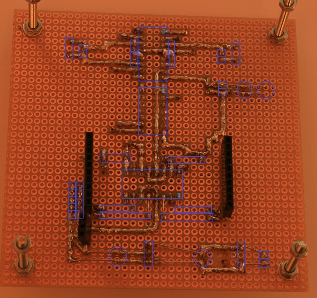

Szeretnék egy kis segítséget kérni Fizikus Launchpades robotjának a hibakereséséhez. A tünet a következő: bekapcsoláskor elkezd tekerni a jobb oldali motor (a bal nem jár), és durván melegszik a motorvezérlő IC.
(#) borvendeg válasza exabit hozzászólására (») Dec 23, 2013 /
A melegedés egyértelműen túláramot jelent.
Ha a kapcsolást átnézve sem találok hibát akkor IC cserével próbálkoznék. Lehet hogy valami oknál fogva tönkrement és ez miatt fűt. Ha ez nem oldja meg a problémát akkor köss le mindent a motorvezérlőről próbáld meg jó e. Ha megy akkor rákötöd a hex invertert optó nélkül kipróbálod úgy és a végén az opto. Szóval az IC-től visszafelé részenként próbáld ki. Természetesen launchpad nélkül.
(#) Fizikus válasza exabit hozzászólására (») Dec 23, 2013 /
Meg annyit fuznek hozza Matyas valaszahoz, hogy en legeloszor is a kapcsolast alaposan vegigmernem multimeterrel szakadasokat es rovidzarakat keresve, termeszetesen az IC-k nelkul. Utana megint vegigmernem ugy hogy kulso tap van a stab IC-n...
A hozzászólás módosítva: Dec 23, 2013
(#) exabit hozzászólása Dec 27, 2013 /
A kapcsolást átnéztem és nem találtam benne hibát. Ha a jobb oldali motort lehúzom akkor megszűnik a melegedés is. Apróbb eltérések vannak csak a cikkben közölt kapcsolási rajzhoz képest: 150 ohmos ellenállás a 220 ohmos helyett az optocsatolónál, valamint 100 nF-os kondik a 220 nF-osok helyett a két motornál. Az esetleg gond lehet, hogy a motorvezérlő és a launchpad egyszerre kapja meg a feszt? Mennyi idő míg a mikrovezérlő feléled?

Közben rájöttem hogy a bal oldali motor egyik tüskéjéhez nem vezettem ki a motorvezérlő egyik lábát, ezért nem járt. Kicseréltem a motorvezérlő IC-t és kipróbáltam amit írtál. Laucnhpad nélkül az IC-ket sorra berakva nem tapasztaltam melegedést. Launchpaddel viszont melegszik, és a vonalat sem követi (körbe-körbe jár). Mit tudnék még kipróbálni hogy rájöjjek mi a hiba?
(#) borvendeg válasza exabit hozzászólására (») Jan 4, 2014 /
Nem azt mondtam hogy sorba tedd be az IC-ket. Vagyis ezt mondtam de azt is mondtam hogy próbáld ki a bent lévő IC-k funkcióit is.
AZAZ:
Csak a motorvezérlő van betéve. (Enable lábat nem tudom fejből hova kell húzni vagy magas vagy alacsony) Az irány lábakat egyiket magasba másikat 0-ba húzod, majd fordítva. Egyszer egyik irányba másszor másik irányba megy a motor.
Ha ez jó akkor beteszed a következő IC-t és annak a bemenetét is ugyanígy meghajtod. Míg meg nem lesz a hiba.

(#) exabit hozzászólása Jan 4, 2014 /
Már az is megvolt.
(#) exabit válasza exabit hozzászólására (») Jan 5, 2014 /
Nos, megvolt a hiba. Masszív user error. A sebesség és irány kivezetések voltak felcserélve az egyik motornál. Ezt kijavítva már nem melegszik az IC sem. Most sikerült eljutni oda hogy ha a jobb oldali szenzort letakarom akkor bal kerék forog míg a jobb áll, ha a bal szenzort akkor pedig fordítva. Viszont még mindig nem követi a vonalat, úgyhogy gondolom most el kellene játszanom a határértékekkel.
