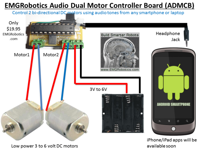

Sziasztok találtam ezt a képsort . A vezérlő elektronika részét hogy lehetne meg csinálni mert ilyen anyagokat nem találok sehol se ami a képen van . Valami más milyet össze lehetne e hozni ?
Ezek vannak benne :
m430g2553
lbi836 2qn0

Ezt kb egy DTMF dekóderrel is meg lehet oldani szerintem! A DTMF 16 féle állapotot tud megkülönböztetni, ez két motor vezérléséhez több mint elegendő! Bármilyen telefonnal össze tudod kötni, egyszerűen a tárcsázó gombokat kell nyomkodni. Pl 1-es gomb bal motor előre, 2-es gomb mindkét motor előre, 3-as gomb jobb motor előre.. A DTMF dekóder meg egyszerű kapcsoló jeleket ad ki magából amikor a gombot megnyomtad. Csak egy tranzisztoros fokozat kell mögé, hogy a motorokat ki is bírja hajtani.

Értelek. Mondjuk ha ezt megépítem a ledek helyére dc motort teszek és a ledek előtt az ellenállásokat kiveszem akkor működne a dolog ?

Majdnem. A ledek akár maradhatnak is. A led és az ellenállás közé kösd be ezen a rajzon szereplő vezérlő bemeneteket!
Így egy gombnyomásra elindul a motor egyik irányba, másik gombra másik irányba (pl. 1-es 7-es gomb). Nyilván ez neked kétszer kell, mert két motorod van (3-as, és 9-es gomb). Most már tudod a két motort külön külön vezérelni. Ha egyszerre is akarod (naná!), akkor a 2-es és 8-as gombokra rákötöd egyszerre mindkét motor irányvezetékeit, de egy-egy diódán keresztül hogy ne legyen visszahatás.
Mielőtt nekikezdesz, azért rajzold le az egészet, hogy biztos legyél a dolgodban!
Szerk: Most nézem, hogy mt8870 bináris kimenet ad, ezt előbb dekódolni kell, pl egy 74154-gyel!
Ez egy demultiplexer, aminek a címvezetékeire kötöd a ledeket, ő pedig egyetlen kivezetést tesz aktívvá. Lényeg, hogy így már azt csinálja amit szeretnél.

Még annyi, hogy a 74154 kimenetei és a tranzisztorok bázisa közé tegyél egy-egy 330 ohmos ellenállást, hogy ne terhelje le az ic kimenetét! Hű, most már tényleg rajzold le

Lesz vele meló Igazából egy androidos telefonra lesz rá kötve és annak az adottságait fogja használni . Az elképzelés az hogy a telefonra jack dugón rá kötve egy bizonyos herczű hangot bizonyos ideg ki ad és úgy vezérli a motort . Esetleg van ilyen aki már ezt így meg csinálta ?
