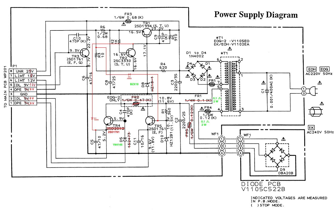

Az Akai tápegysége nekem is halott már kicseréltem benne minden beszerezhető alkatrészt,
valamennyi kondenzátor 35 V-os ill. a 2200 elkó 50 V-os. Biztosíték ellenállást nem találtam így azok sima 2 W-os ellenállásokra lettek cserélve.
Ha sikerül (De nem tudom hogyan kell feltölteni) csatolok egy rajzot, amin pirossal jelöltem az én tápegységem eltéréseit. A D11 és D12 gyárilag bele volt szerelve. Az FR5 és FR2 pedig gyárilag hiányzik. A zöld színnel jelöltek a változtatásaim. Az 5 V-os tápfeszültségket sehogy sem tudom előcsalogatni. Kérem szíveskedjen segíteni.
„AKAI VS-765_ver2.JPG”
(#) CHZ válasza MaffeiKrauss hozzászólására (») Jan 3, 2014 / 1
Mérni kellene.. TR4 tranzisztort a D5 diódán keresztül kapcsolják, ez az 5V csak bekapcsolt állapotban jelenik meg. Az alaplapon is van néhány kiegészítő táp, itt is a kiemelt ellenállásokat érdemes ellenőrizni. Kapcsolási rajzról vissza kell keresni a csati 2. kivezetéséhez tartozó feszültséget, amíg ott nem jelenik meg a kapcsoló feszültség, addig nem lesz a TR4 tranyón E kivezetésén semmi. TR3 bázisában 10V (csat4.) esetén az emitterében meg kéne jelenni kb 9V feszültségnek. Ha ez nincs meg tranzisztor hibára utalhat.

Nekem ugyan ezek a feszek nincsenek meg, viszont csat5 ön sincs semmi. A tápnál nekem mindenhova van forrasztva valami, D11, 12 megvan, FR5 FR2 is. TR3 E kivezetésén nincs meg a 9V ha P1 GND ről veszem a földet.
(#) CHZ válasza pauer98 hozzászólására (») Jan 3, 2014 /
Rajzon pirossal 10V van megjelölve az E kivezetésén, ezt így nem értem....
Ha a bázisában sincs fesz., akkor az emitteren sem lesz. Ennek vezérlését is az alaplapon lehet megtalálni.

Köszönöm! Tehát ha jól értelmezem, a kiszerelt tápot nem lehet mérni? Nekem ki van szerelve.
A magnó alaplapján van még a táphoz tartozó alkatrész, és onnan jön a táphoz az 5 V vissza a kettes csatlakozóra?
(#) MaffeiKrauss válasza CHZ hozzászólására (») Jan 3, 2014 / 1
A TR3 Emiterén a feszültség a mérés kezdetétől kb. 18 V-ról másodpercenként csökken 0,1 V-ot. Majd le megy 0V-ra. Valószínűleg a "saccográfom" és a C6 együttes játéka.
Kiszerelt táp esetén, nem lesz meg minden feszültség, mert van ami csak bekapcsoláskor jelenik meg!
(#) pauer98 hozzászólása Jan 3, 2014 /
Ha TR3 emitterén kb 2volt mérhető akkor a tranzisztor lesz a hibás? (bár eléggé melegedett a táp nem füstölt vagy hasonlók) Az alaplapon mit nézzek át ami ehhez köthető? A tápon minden ellenállás jó (FR, R). Én is kiszerelt táppal dolgozok. Valamennyire jó a táp, a fej pörög egyet mikor bedugom, de a kazit már nem veszi be.

A TR3, TR4 tranyók bázisaihoz tartozó kapcsoló feszültséget kellene követni, amit az alaplapon találsz meg, rajz alapján ez viszonylag egyszerű!

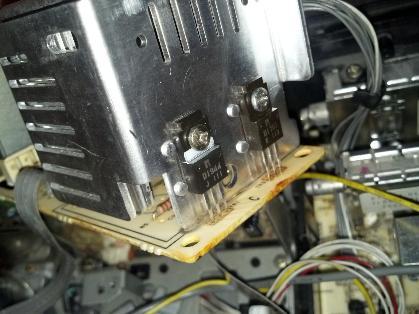

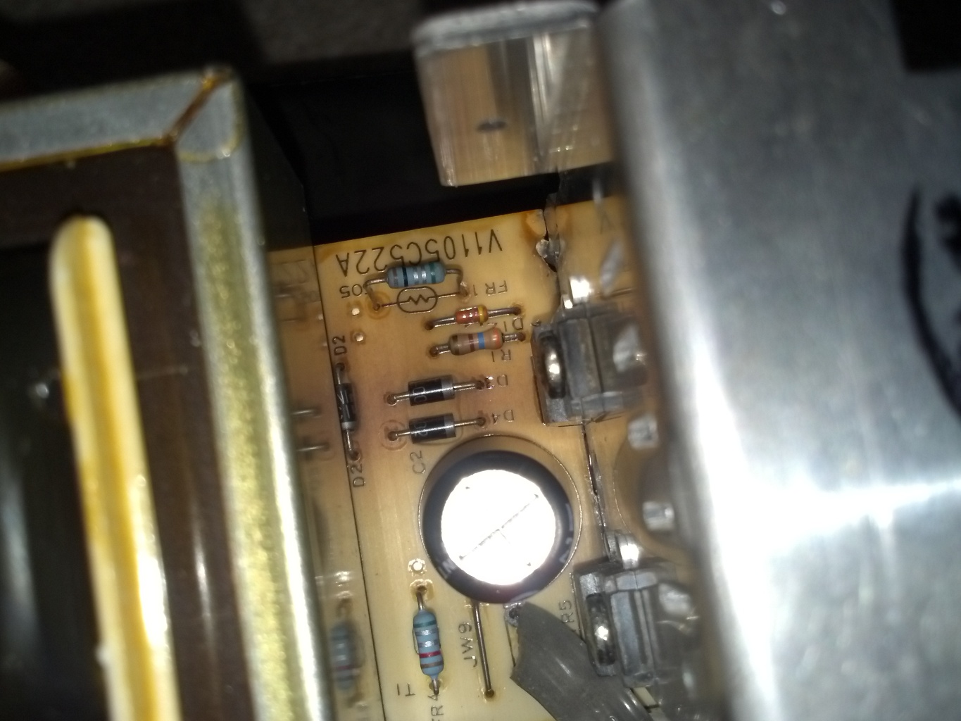

(#) pauer98 hozzászólása Jan 4, 2014 /
Köszönöm a segítségeteket, de sajnos nálam a FR498 nem szakadt. Felette R522 gyárilag nincs ott. Rajzon nem találtam több ilyen fontosabb ellenállást de lehet hogy csak én nem látom.
Itt van pár kép ha segít bár nem hiszem
(#) MaffeiKrauss válasza pauer98 hozzászólására (») Jan 4, 2014 /
Az R522 nekem sincs, nem is kell. De amint látom, neked a tápban az összes ellenállás még az eredeti. Az FR jelölésűeket mind mérd le szakadásra. Az alaplapon is ilyen nagyobbacska méretűeket keress, jellemzőjük hogy magasabb lábon vannak beforrasztva. Nem simulnak a panelra. Nálam minden problémát ezek megszakadása okozta. Így mindet cseréltem.
