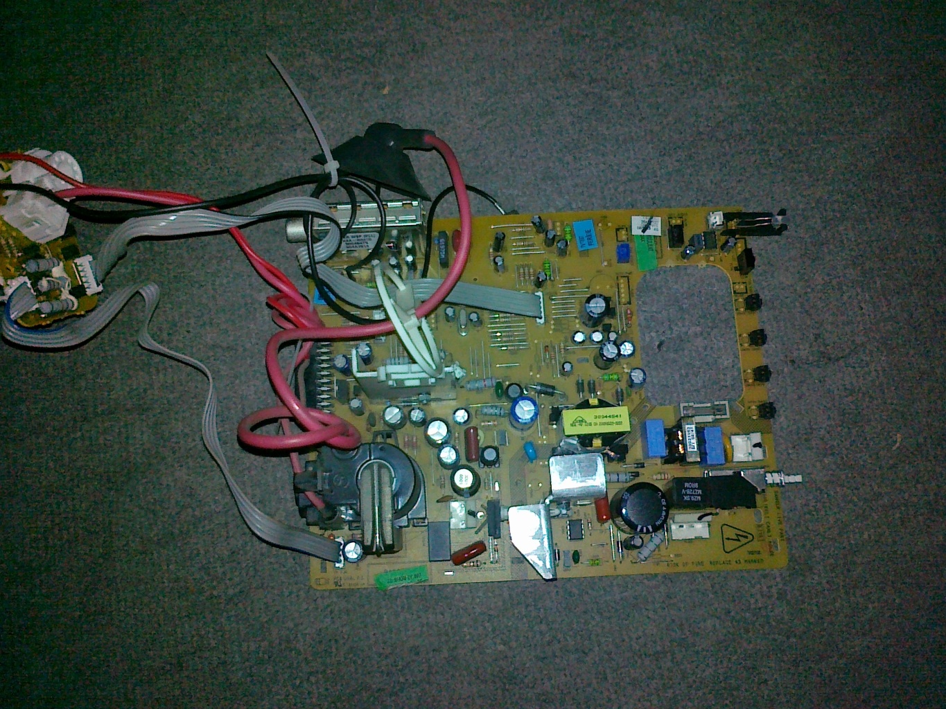

Sziasztok !mi lehet a hibája a tv-nek?Alulról-a közepéig nincs kép....
A függőleges eltévelygés áramköreit nézd át. Tápfeszültségek, csatolókondik, táppufferkondik...
Vagyok Sajnos nem találtam hibát......igy nézki a panelja
A feszültségek stimmelnek? elkókat cseréltél?
