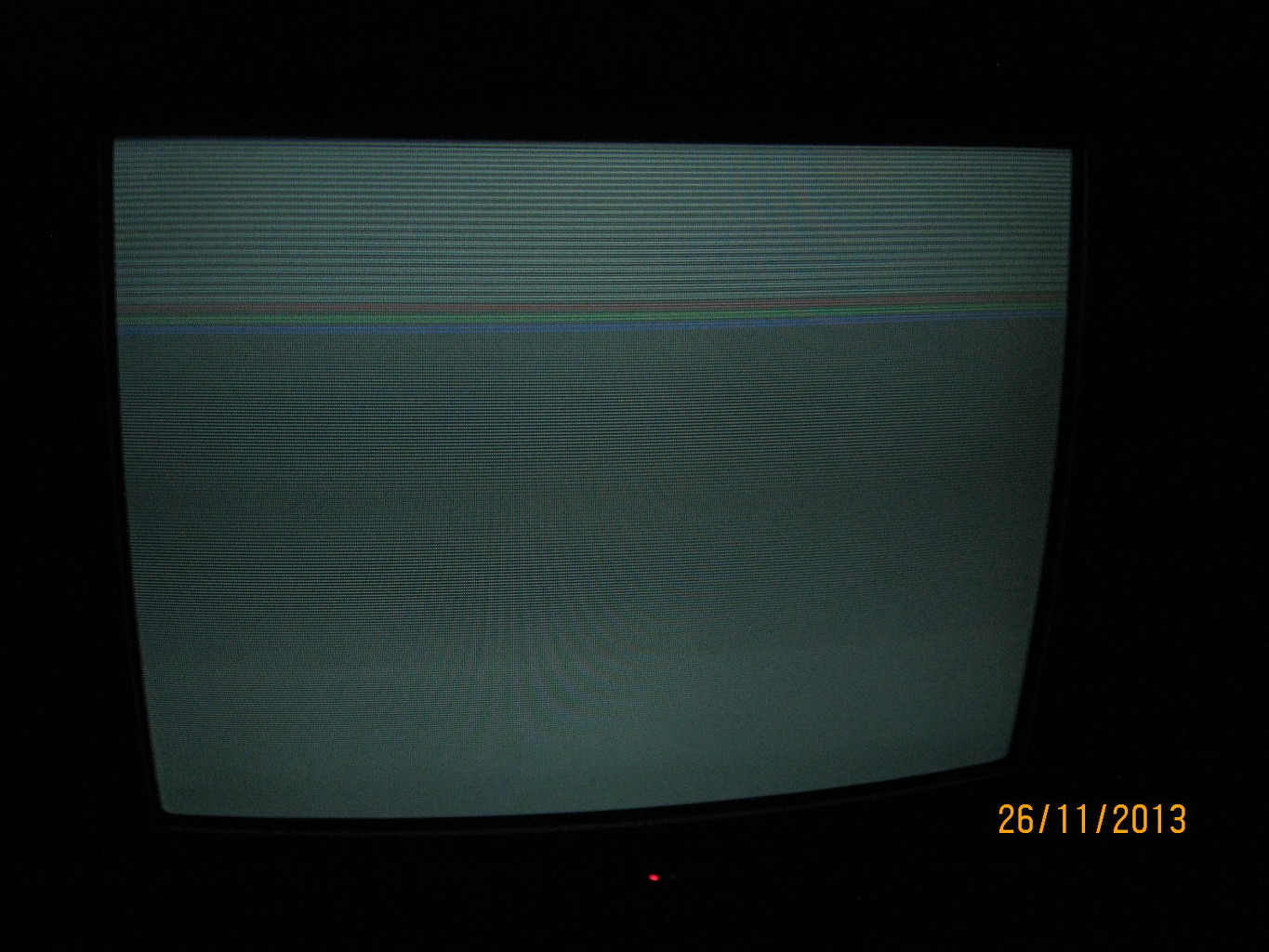

Kérdésem lenne,egy Panasonic kb.8-10 éves készüléknél a képernyő felső kétharmadánál vékony csíkok-piros-kék...jelentek meg.A készülék korát figyelembe véve érdemes javíttani vagy sem.Tudom ez így messziről távhibafeltárással nem megy,inkább csak úgy rutinból kérdezném.
(#) biji válasza Golfdva hozzászólására (») Jan 1, 2014 /
BUÉK!
Valami hasonló ? Ez egy Orion Pt90 sasszival szerelt készülék. A függőleges eltérítés volt rossz.
Érdemes, a Tv szerelőknek is meg kell élni!

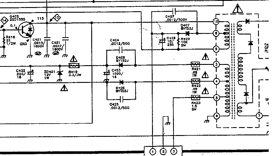

(#) david08 hozzászólása Jan 2, 2014 /
Üdvözlet mindenkinek!
Van egy tv-m aminek zöld a képe adàs nincs rajta, csìkos is a kép amit eddig
ki tudtam derìteni hogy megy a képcső nyakàra egy csatlakozòsor amin a
Gnd és a Heater pontok között rövidzàr van. A sirkimenő trafòt
Kivettem és megszűnt a rövidzàr, lehetséges hogy a trafò lett zàrlatos?
A rajzon ahogy néztem nem kellene ott rövidzàrat mérnem!
Aki tud esetleg segìteni azt megköszönném!
(#) kadarist válasza david08 hozzászólására (») Jan 2, 2014 /
Az a képcsőfűtés csatlakozása és a kis tekercsellenállás miatt mérsz annyira kis ellenállást. A 200V-os katódtápfeszültséget ellenőrizd, mert lehet, hogy annak a hiánya okozza ezt a problémát.
A hozzászólás módosítva: Jan 2, 2014
Az oké hogy kicsi a tekercselési ellenâllàs de a rajz szerint nem csatlakozik a gnd-hez a fűtővezeték a trafòn keresztül. A katòdfeszültségek kb 100V pp elég zavarosak van egy tisztàn kivehető
Négyszögjel és valami zajszerűség mind a 3 katòdon megegyezik a jelenség!
Megmértem a 200V os csatlakozàst is ott 180V DC- mértem.
Hol mérted, a képcsőpanelen? Azt is nézd meg, hogy a képcső katódjain (R, G ,B) mekkora a feszültség.
