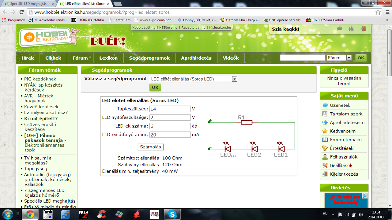

Így a legegyszerűbb .100R / 6led ...
A LED adott áram hatására ad egy bizonyos mennyiségű fényt, ami függ a gyártás után történt válogatástól is. Ha nincs túl nagy igény az egységes fényerő iránt, akkor további válogatás nem szükséges, elég mindegyiken legfeljebb 20mA áramot folyatni.
A fényerőt akarod szabályozni? A tápfeszültség mennyire 14V? Szabályozható, feszültségstabilizált, vagy rá van írva, hogy 14V? A legegyszerűbben 7 LEDenként egy ellenállás sorbakötésével állíthatod be a 20mA áramot, a segédprogramok között megtalálod az előtétellenállás számítását soros LEDek esetén.
Így van, autóról van szó üzem közben változhat, de 14-14,4 között van az általában.
Később bizonyos csoportokat külön vezérelnék áteresztőtranyóval villogás céljából.
Ezért is jó ha csak 6 led van egy sorban , így marad egy kis feszültségtartalék ..
Voros esetleg sargaszold ledekrol van szo? Azoknal ill. IR ledeknel beszelhetunk ilyen feszultsegszintrol. Mar egy atlagos pirosnal (630nm) is 2.2V, igy gepjarmuves hasznalatnal max 5db amivel kalkulalhatsz. Feher ledek eseten ez a szam 3. Ilyen mennyiseget sima elotetellenallasos megoldassal sose probaltam, de hazi hasznalat eseten valoszinu aranylag egyforma fenyerot fog produkalni, bar fog fuggni a fenyero az aktualis akkufesztol (akarcsak az izzoke).
Ha villogtatas, akkor inkabb MOSFET-et hasznaljal, ott keves lesz a maradekfeszultseg.
ujuj.. fehér 5mm diffúz is van közte, azt nem is néztem annak mennyi a nyitófesz-e hát kiderült 3.0 -3.2V
