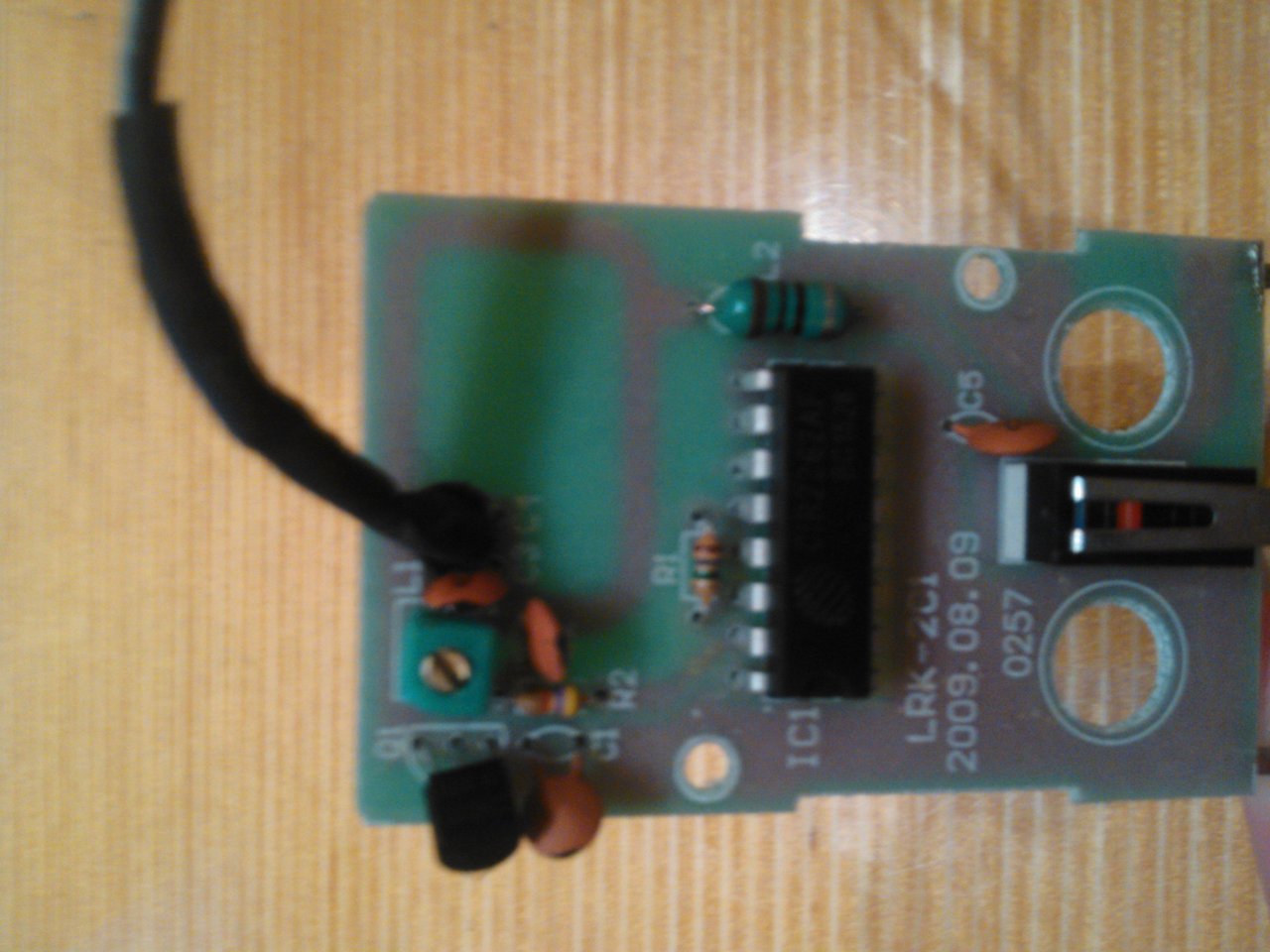

(#) six hozzászólása Jan 5, 2014 /
Vezeték nélküli kapucsengőm van, úgy szeretném megoldani, hogy a kapunál lévő csengőgomb kapcsolja az adó kapcsolóját, az adót meg elrejteném a kapu oszlop belső felében. Ki is vezettem az adóból két vezetéket, viszont azóta kb. minden 20. próbálkozásra működik csak. Olvastam egy korábbi hozzászólást, hogy gyakori, hogy elhangolódnak ezek a kínai csodák ilyen esetben. A kérdésem, hogy mi lenne a megoldás? Mit építsek, hogy működjön, esetleg ha van tuti tipp, hogy milyen vezeték nélküli csengőt vegyek? Ha tuti nincs, akkor esetleg egy gyenge tipp?
Köszönet, six
(#) proli007 válasza six hozzászólására (») Jan 5, 2014 /
Hello! Próbáld meg oszlopon kívül is a csengőt, mert valószínű, hogy a kapuoszlop leárnyékolja az adót. Ha meg fém az oszlop, akkor esélye sincs az adónak. üdv!
(#) six válasza proli007 hozzászólására (») Jan 5, 2014 /
Köszi, az igazság az, hogy kiszereltem, behoztam a lakásba és a szomszéd szobából is ugyanígy (nem, illetve csak részben) működ. (Egyébként beton oszlop, és a belső, ház felé eső oldalára véstem egy csinos kis nyílást, abban foglalna helyet az adó.) Most leforrasztom róla a kábelt és megnézem úgy, de csak reggel, mert a gyermek már alszik.
Köszi, six
A hozzászólás módosítva: Jan 5, 2014
Ha a hosszú vezetéktől hangolódna el a csengő, akkor esetleg árnyékolt vezetékkel is bekötheted a nyomógombot. De olyan csengő, amiben csak egy tekercs van, az könnyen elhangolódik. De mivel az adó antennája is a nyákból van kialakítva, lehet felborul az egész antenna hangolása a vezetékektől, vagy pld. nagyon köze, megy a panel adóoldali pontjához.
Ha a betonoszlop elázik, biztos sokkal nagyobb lesz a csillapítása.. üdv!
(#) Inhouse válasza six hozzászólására (») Jan 6, 2014 /
Sajnos nehéz megmondani melyikkel lesz jó. Talán egy Somogyis már volt így kivezetve nálam, aminek nem okozott gondot. Az olcsóbbak az ilyen (akár rövid vezetékes) kivezetéstől is elhangolódnak/lecsökken a teljesítményük. Kicsit tudtam rajta a hangolással segíteni, de töredékét sem vitte át a kivezetés után. Visszaállítva az eredeti állapotot simán tette a dolgát.
(#) proba válasza six hozzászólására (») Jan 6, 2014 /
Lehet egy pici relével, optoval kivezethetnéd. Amúgy sem gondolom, hogy szereti azt a pici terhelhetőségű kimenet a hosszú vezetéket.
(#) Inhouse válasza proba hozzászólására (») Jan 6, 2014 /
Sem relével, sem optoval nem javult a helyzet sokat (kipróbáltam anno kínomban), nem volt rajta csak 10-15cm vezeték. A hatótáv volt, hogy 1m-re csökkent. Ezek nagyon vackok, az RF rész csoda, hogy működik.
(#) six válasza Inhouse hozzászólására (») Jan 6, 2014 /
A vicc az, hogy visszaállítottam az eredeti állapotot, de nem javult a helyzet meg, és előtte sem volt túl rózsás. (Most is szomszéd helyiségből próbáltuk, tehát még a fal sem lehetett probléma.) Megnéztem a Somogyit is, de a mostani azért tetszett meg, mert a vevő villásdugóval bedugható egy konnektorba. Ha elemeset kell vegyek, akkor szórakozhatok a 220V-ra kötéssel, ráadásul külön lesz a táp ami nem szép stb.
(#) kaqkk válasza six hozzászólására (») Jan 6, 2014 /
A vezeték nélküli csengő nálam sem működött 5m -nél távolabb amíg a fém kerítésen volt a "gombja" ráfogattam egy darab rétegelt lemezre (alig nagyobb mint a gomb) és azt csavaroztam a kerítésre így több mint 30m en is jó (amikor vettem kipróbáltam kézben tartott "gombbal" 100m felett volt a hatótáv ) Ha fém kerül a közelébe elhangolja .. (lehet hogy a betonvas???)
(#) six válasza kaqkk hozzászólására (») Jan 6, 2014 /
De nem permanensen hangolja el, ugye? Csak mert most itt van a kezemben a nyák, nyomkodom a mikrokapcsolót és semmi, pedig visszaállítottam az eredeti állapotot. Egy méterről kb. 15-ből egyszer működik. Lehet, ez már alapból rossz volt csak nem nagyon tesztelgettem originál állapotában. A kerítésre visszatérve, beton oszlop, belső felén véstem üreget, ebbe megy egy műanyag doboz műanyag fedéllel, az oszlop túloldalán klasszikus billenős kapucsengő - ez lenne a vágyam. Sajnos nincs felszerelésem nyák gyártáshoz és nincs jó pákám sem, ezért keresek olyan kész módszert, ami másnak bevált. Ezek szerint nincs más módszer, mint a próbálgatás?
Ja és azt látom, hogy van a 2-3-4e forintos árkategória, meg a 15e-es, közötte nem sok minden. Jól érzem ugye, hogy a kettő között nem az adó és a vevő a különbség, hanem hogy a drágábbik pl. USB-ről saját mp3 csengőhangokat játszik le? Ez utóbbira nekem semmi szükségem.
A hozzászólás módosítva: Jan 6, 2014
(#) proba válasza six hozzászólására (») Jan 7, 2014 /
Nem biztos, hogy az a különbség csak ebben áll, szerintem a rádiós rész is más.Nekem volt olyan , gagyinak nevezhető amibe rendes oszcillátor volt 430 Mhz-re , és láttam olyat, amibe egy cd4011 volt a komplett adórész.
Ha a gombot akarod hosszabbítani akkor szinte csak a nulla vezetékhossz az elfogadható, esetleg a gomb utáni kondenzátor segíthet (esetleg a gomb helyét átkötő) . Szerintem a csatlakozó vezeték induktivitása már túl nagy csapás az oszcillátorának.
(#) six válasza (Felhasználó 13571) hozzászólására (») Jan 7, 2014 /
„egy dobozba tettem a távi nyomógombot és a gombját kivezettem a régi gombra”
Szerintem pont egyről beszélünk; az adó "gombját" szeretném meghosszabbítani. Esetleg van leírásod erről a projektről?
„Szerintem a csatlakozó vezeték induktivitása már túl nagy csapás az oszcillátorának”
De ha lekötöm a vezetéket, akkor ismét működnie kéne, ugye? Mert ez a *** nem működik.
