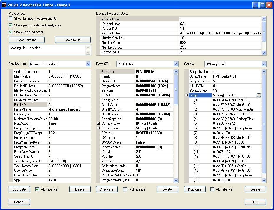

Működik a betöltés és a mentés is, most már elhárult az újabb típusok (dsPIC33EVxxxGM00X, dsPIC33EVxxxGM10X) felvételének akadálya...
A device file editor funkcióval már egyéni típusleírást tudok csinálni: a konfiguációs regiszterek számát 15 -ig lehet növelni. Ha lenne dsPIC33EV64GM002 -m, már próbálgathatnám a kezelését.

Sajnos az eredeti PICkit2 PC -s programba "be vannak vasalva" a Programming Executive kódok a kezelt 24FJ, dsPIC30, dsPIC33FJ és PIC32MX típusokhoz.
Nem kompatibilis az eredeti PICKit2 V2.61 programmal...
Nem... Rengeted a hiba a PIC32MX -ek kezelésénél, amit nem lehet megoldani a Pk2devicefile.dat átírásával.
A kérdés: Mit mihez faragjunk? - Pk2devicefile -t a PC -s kezelő programhoz: A belinkelt Pk2devicefile.dat jó, csak a programming executive használatát kell letiltani. - PC -s kezelő programhoz a Programming executive - k kezeléséhez: Ez sem lehetetlen. Már működik is. De még van mit tesztelni rajta. A Microchip pedig mindig kitalál valami újat a programozásban: dsPIC33EV, PIC32MZ... A hozzászólás módosítva: Dec 23, 2013
