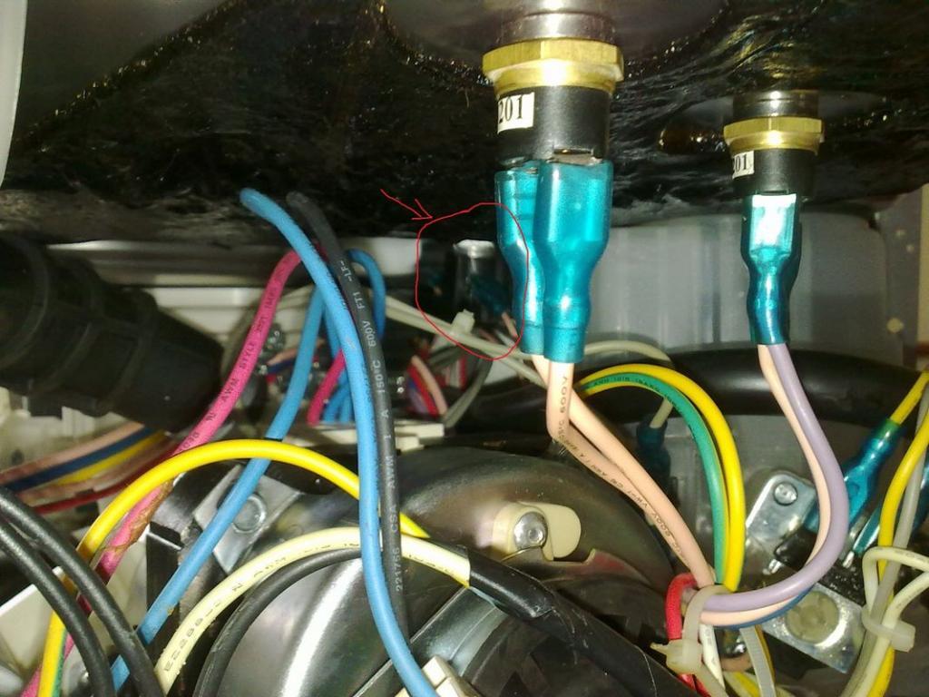

Sziasztok !
Már régebben írtam ide egy ARDO LS9205E mosógatógép kapcsán .
Röviden tömören:
Nem szivattyuzott be vizet és nem melegített csak búgó hang volt .
Hozzánemértőként rendeltem egy fűtőszálat és kicseréltem .
Ugyanaz a tünet volt csere után is . Azt kaptam a tippeket segítségeket .
Kicseréletm a motoron lévő kondit és csoda elindult . Viszont nem nagyon fűtött.
Akkor a klixonokat babráltam és kiderült az egyik kioldott , de életre keltettem.
Gép ment de ugyanúgy E3 hibával a végén villogott és sipolt . Elmosogatott , de a
víz nagyon forró volt . A panelen is cseréltem relét és kondit , de semmi nem változott.
Már azóta el sem indítottam . Érdemes még valamit megnéznem ?
Vagy bontsam szét és pár működő alkatrészt talán eltudok belőle adni.
üdv
grobi
(#) botesz válasza grobi75 hozzászólására (») Jan 8, 2014 /
Nem lehet hogy túlfűt?
(#) grobi75 válasza botesz hozzászólására (») Jan 8, 2014 /
Nem tudom lehet ! Azt mi okozhatja ? Én két "klixont" találtam benn az egyiken 78/50 a másikon meg 90/-35 felírat van. Meg volt még valami érzékelő szerű a palást alján de azzal nem tudtam mit kezdeni.
Vedd ki és melegítsd!(pl öngyújtóval)Ha érzed ill.hallod hogy kattan akkor valószínűleg jó.De ha közben rámérsz multival mégjobb.

(#) grobi75 válasza botesz hozzászólására (») Jan 9, 2014 /
Szia ! A 2db klixon az tuti jó . A bekarikázott dolog azt nem tudom mi , mert nem találtam róla semmit . Próbáltam sorszám alapján is.

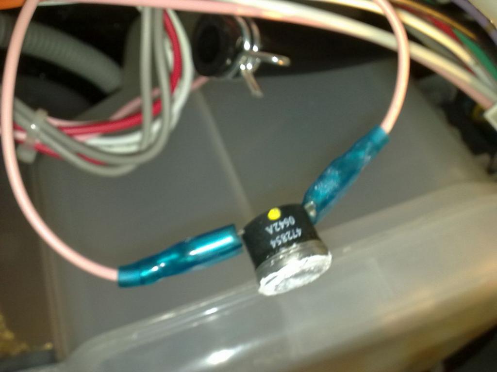

(#) botesz válasza grobi75 hozzászólására (») Jan 9, 2014 /
Nézd meg lehet hogy az egy NTC.
(#) grobi75 válasza botesz hozzászólására (») Jan 10, 2014 /
Mi a szerepe ? Hogy tudom letesztelni hogy rendesen működik-e ?

(#) botesz válasza Balaton hozzászólására (») Jan 11, 2014 /
Melyik klixonra gondolsz?Ami a fűtőbetét 2 vége között van?
(#) Balaton válasza botesz hozzászólására (») Jan 11, 2014 /
A fűtőbetét ill. ház végén a fűtőbetét csatikkal ellentétes oldalán egy kerek műanyagban lévő kis panel. Persze, ha az klixon Amikor a panelcsatit rátettem megmozdult, kattant és kicsit beljebb ment. Nem tulajdonítottam neki nagy figyelmet, de így visszagondolva akár csinálhattam rosszat is vele.
Közben tesztelem a gépet, kb. 15-20 fokkal hidegebb a víz, mint az előírt hőfok.
A fűtőbetét vége közt egy mikrokapcsoló van, az működik, mert mértem a fűtőbetéten 203 V-ot, az meg sorban van vele.
Azt már néztem én is szerintem az egy NTC és egy hővédelem egyben.A 2 vékony szerintem az ntc a 2 vastag pedig hővédelem lehet.Próbáld ki.Ha melegíted az NTC t akkor csökkennie kell az ellenállásának.
Holnap, ha hozzájutok megnézem. Ha tényleg az amit írsz, akkor meg van az ok! Én meg nagyon megnyomtam, bár szerintem ennyi kellett, hogy a csati rendesen a helyére csússzon. Akár el is repedhetett.
