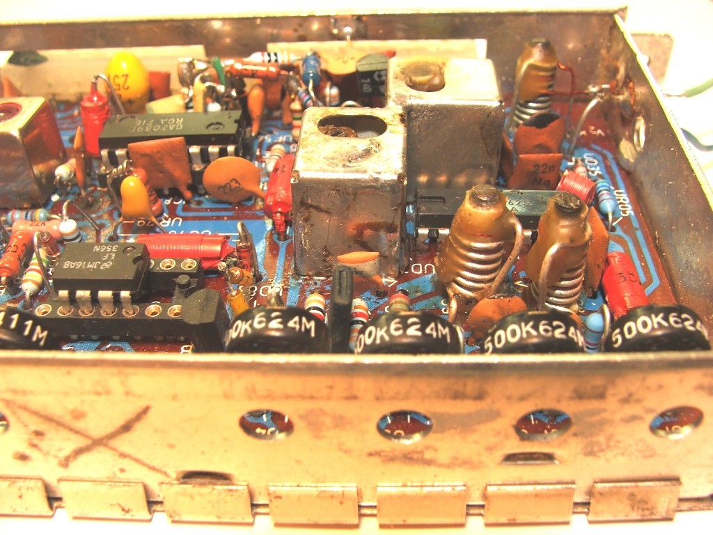

(#) golem hozzászólása Jan 12, 2014 /
Nekem is van egy vidim R6363s típusú erősítőm és nem lehet behangolni mindenfele ahol adónak kéne jönni csak a class fm jön nem jön a petőfi se meg a többi.
mi lehet a hiba.
Ezt nem értem a képen 2 bekarikázott helyen 2 alkatrésznek kellene lennie de csak átkötés van
az egyik 56k ellenállás másik meg egy tekercs. Mért nem tették bele?
A hozzászólás módosítva: Jan 12, 2014
(#) proli007 válasza golem hozzászólására (») Jan 13, 2014 /
Hello! Az alkatrészek nem ugrálnak ki a panelből. (Már ha a tied volt előtte és működött)
- Elsőként meg kell nézni, az ismert adók a megfelelő skálahelyen jönnek-e.
Megnézni, nincs-e a LOCAL gomb benyomva és nem-e csak helyi vétel van.
- Meg kell nézni a kapcsolási rajzon, hogy a hangolófeszültség mekkora tartományban szabályozódik és hogy az és ott meg van-e a CCIR sávban.
- Ha meg van a hangolófeszültség tartománya, akkor meg kell mérni a Varicap diódákra eljut-e. Mert lehet valamelyik modulátor kör nem hangolódik és érzékenység csökkenés van.
üdv!
(#) golem válasza proli007 hozzászólására (») Jan 13, 2014 /
A hangoló feszültség rendbe van egy rádió adó a 104,6 itt Best fm nek kellene jönnie de csak a Class fm jön de a Petőfi rádió helyet is a Class fm jön csak melyik a varicap dióda
(#) meszarosj válasza golem hozzászólására (») Jan 13, 2014 /
Üdv.!
Azt, hogy melyik adó szólal meg, egy-egy hangoló feszültségi, adott értéknél………Kizárólag az oszcillátor köri „varikap dióda” (UD23… BB139) és áramköre határozza meg. Átvitt értelemben,…Semmi köze hozzá, a modulátor és antennaköri elemeknek.
Azok, legfeljebb a „ jelszintet”, annak mértékét, befolyásolják….( is..)
Az FM modul, 14.-ik kivezetésén kellene a hangoló feszültség változását megmérni, hogy az előírt 6,3-11V közötti (CCIR sáv)
tartományban változik-e, hangolás közben.
Én,…Még nem találkoztam olyan esettel, hogy egy adott adónál, „megállt” a hangolás, „változó” hangoló feszültségnél.…..Viszont, olyannal már igen, hogy…
A kézi hangolásnál, a forgókondenzátori potenciométer csuszkájának….Nem megfelelő rögzítettsége miatt, nem változott, a hangolás…..De! Akkor is a „program állásban”, működni-e kell, a „ hangolásnak”!
Meg, olyan is előfordult már….Hogy, az oszcillátor köri (UD23) varikapot cserélnem kellett…
Látszólag jól működött!(?)… Végig hangolható volt a CCIR sáv….…Csak, „kisebb feszültség” határok között!….Ebből kifolyólag, az „ állomásra hangolásnál”… Kisebb „potenciométer szögállás, változásnál”, nagyobb volt a frekvencia változás ( kapacitás változás..)!...( „ Szelektivitás”!???....)
Ilyen, „nem mai, idős”…. Alkatrészeknél,….Erre, nem árt figyelni!!!( Cserélni…)
Ezeket kellene ellenőrizni.
Amit írtál, „ hiányzó” alkatrészeknek!?…..Némelyik modulban, valóban kihagyták. Nekem, 3 db modulom van…Az egyik, ilyen módon volt, szerelt…A működést, nem befolyásolja. Bár!? Nem korrekt megoldás!
A „hiányzó ellenállást”( UR05), annak feladatát, szerepét az antennaköri UP01-es trimer potenciométer, adott beállítása, némileg korrigálja.
Az UL18-as, induktivitás? Meg, a TDA1062S, tápellátásában, mint „ gerjedés gátló” tagként van szerepe…Jelen esetben, nem nagy jelentőséggel bír…Így, elhagyható.( El, is hagyják!...A 3 modulomban, 2-nél, nem szerepel…) Ne okozzon, fejtörést!
Üdv.!
(#) golem válasza golem hozzászólására (») Jan 14, 2014 /
Megmértem a 14 lábon lévő értéket 6,4v 11,1 voltig megy.
(#) golem válasza meszarosj hozzászólására (») Jan 14, 2014 /
Megmértem a 14. kivezetésén a feszt 6,3V tol 10,4V ig megy ha feljebb viszem 11V ra akkor akkor az alsó elmászik 6,5V ra
(#) meszarosj válasza golem hozzászólására (») Jan 14, 2014 /
Az értelemszerű, hogy a felső feszültség állítása, magával visz az alsó értéket is….A 11 V-ot úgy állíts be UP73-al, hogy közben a hangoló potméter is a „felső” állásban legyen, majd ezután az „alsó” állásba tekerve az UP 60-al, a 6,3 V-ot.
Ezek szerint, a „hangolás” működik…Csak a feszültség változás, nem jut el a varikapig….Az UP 04 középkivezetésén is megkellene mérni, hogy ott is változik-e a feszültség, lehet a trimer- poti kontakthibás….Az UR97 (33K)…és az UR35 (33K) ellenállásokat is ellenőrizd…
Ezt megcsináltam de nem lehet 6,3V ig nem tudok le menni.
up 04 közép kivezetését is kimértem változik a feszültség alsó 4,5V felső 7,4V
Akkor, első lépésben az UR61-et (1,8K) és UR64-et (470ohm) ellenőrizd, hogy „nem nyúltak-e meg”….Ha jók? Akkor a feszültségosztó hálózat elemeit kell megvizsgálni ….A 6,3 V-ot be kell tudni állítani.
De attól még működnie kell, ha az alsó érték magasabb…Legfeljebb eltolódik a sáv.
Ha látszólag minden rendben van? És csak egy adó fogható…Akkor, az UD 23as varikap…Vagy az UC22-es (220 pF) kondit ellenőrizd.
UR 64 470 ohm helyet 480 ohm ez cserélem.
Szerintem az UP04-el lesz a gond…Ugyanis, a 2,9 V-os változás az kevés a sávátfogáshoz.
Megmértem, egy kéznél lévő tuneremet…5,27 V - 9,1 V-ig változik a feszültség az UP04 középkivezetésén….3,83 V-nyi a változás…Ha tudod, cseréld ki UP04-et.
ki tudom cserélni de csak sima potira 500K ra
Egy próba erejéig, megteszi…Bár, nem ideális. És próbáld a sávvégén beállítani az adókat..
(#) golem válasza meszarosj hozzászólására (») Jan 24, 2014 /
Szia kicseréltem a potit de ugyan annyi a feszültség most már jönne több adó is.
Csak nagyon gyengék de 2 mp belül rá húz a class fm mindegyikre bejön a petőfi, fm 95.
(#) meszarosj válasza golem hozzászólására (») Jan 24, 2014 /
Üdv.!
Az természetes, ha az oszcillátor kör „nem fut együtt” az antennaköri és a modulátor körökkel, frekvenciában….
Akkor „ gyengén” jönnek az adók.
Viszont akkor, amit írsz, annak alapján egyöntetű az oszcillátor kör hibája. Én, így ezen leírás és próba alapján, az „első körben”, az UC22-es 220 pF -es kondira gyanakodnék…..Vagy, „forrasztás hibás”, vagy szakadt, vagy átvezet. ( Nincs „sávnyújtás”..)
Szóba jöhet még az oszcillátor kör hangoló feszültségét szűrő, UC15-ös 22 nF -os kondi átvezetése is…
Ezt érdemes cserélni, egy 100 nF-os-ra….De, kimérni is tudod az „átvezetést”…Sorba kötsz az UP04 középkivezetésével egy 100 mikro A-es, műszert…Bekapcsoláskor kilendül, mivel a kapacitások ilyenkor rövidzárként viselkednek….
Egyébként nem „ mutathat”, mivel nem folyhat áram a körben….Ha mégis mutat mérhető áramot? Akkor gyanús, az UC15,(22 nF)… UC22, (220 pF),… UD23-as varikap.( BB139).
Először nézd át a forrasztásokat…Utána UC15(22 nF –os) kondi csere…Majd a 220 Pf és a varikap ellenőrzése, cseréje,ha szükséges.……
Ha a 220 pF -et cserélned kell?....Ügyelj a megfelelő TKo-jú kondira….!
Üdv.!

(#) meszarosj válasza meszarosj hozzászólására (») Jan 27, 2014 /
Jaaaa!
Az „ Átkötés” feliratnál…
A bal felső sarokban, az antennaköri tekerccsel párhuzamosan van egy, 2,7 pF -os SMD kondenzátor beforrasztva…
Ne tévesszen meg senkit!....
A 108 MHz-es sávvég, beállíthatósága végett, az UC105 (4,7 pF) ki lett véve….
De! A 2,7 pF –ot!…Viszont, be kellett tenni….( „ Kívánja”…)
(#) bekeipeter válasza djhans hozzászólására (») Jan 28, 2014 1 /
A mono gombbal!
(#) bekeipeter válasza meszarosj hozzászólására (») Jan 28, 2014 /
Vedd ki azt a ruszki szén ellenállást az oszcillátor tekercs serlegéből és láss csodát! Szabadon futóvá válik az oszcillátor, de ha lecsökkented a tuner tápfeszét 10V-ra máris jó lesz. Én a táppal soros ellenállások méretének módosításával oldottam meg. Megszűnik a lebegés... A tuner földelésének a rendberakása csak tovább javíthatja a helyzetet, rosszat nem lehet vele tenni.
A hazai masinákban anno kötelező volt a földhurok alkalmazása... (Prémium járt érte biztos )
