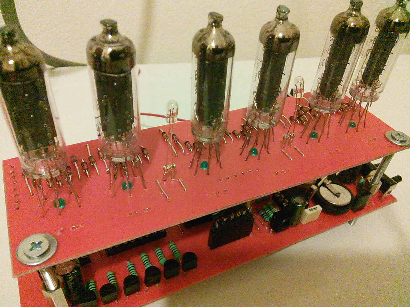

Kérnék egy kis segítséget. Egyenlőre nem jól ketyeg az óra. A SN74LS47-es ami a szegmenseket hajtja meg, kegyetlenül melegszik, fél perc után süt. Minden működik, a ledek, a szegmensek is, csak azok derengenek, a nyomógombok is működnek. A bekapcsolás pillanatában szépen felizzanak a szálak, de utána épp, csak pislákolnak. Rámértem a IC foglalatokra, mindehol ott az 5V, ahol ott kell lennie, a csövek közös pontján és a szegmensek csatiján nincs feszkó. Viszont a Q1 bázisán -1,1V-ot mérek, ami ott van a PIC 9-ik lábán is. Az SN74LS42, ami a közös pontokat kapcsolja 2-7-ik lábán is 11,5V-ot mérek. Mitől melegedhet annyira a szegmens meghajtó IC?
Ez több hibának tűnik. Feltételezem nincs a PCB-n semmi hiba, nem ér össze semmilyen vezeték. Elsőnek vedd le a megjelenítő panelt. Csak a vezérlőpanelt vizsgáld. Van oszilloszkópod? Ha van akkor csináld azt, hogy a 7447 és 7442 IC-t kiveszed. Ráadod a feszt és megnézed mi jön ki a PIC 6-13-as lábain. Szép négyszögeket kell látnod a 9-es kivételével. A 10-13-as lábon néha eltűnnek, néha ott vannak kb. 1 s-os idővel. Az a meghajtók vezérlése. 1. 7442 lábán a 11,5V. A 11,5 V a tranyók felől jön. Vedd ki a 7442 IC-t és mérd meg úgy a 2-7 lábig. Ha akkor is ott van a 11,5 V akkor talán a Q2-Q7-es tranyók E és C fel van cserélve. Amit küldtél képek nem látom milyen típusúak a meghajtó tranyók. A tranyók nem melegszenek? 2. 7447. Ha a tápfesz. rendben van és a PIC-től is meg jön a 4 db vezérlő jel akkor jó lesz. A 7447 melegedős fajta, bár tojást nem lehet sütni rajta de melegednek. Persze normális határok között. 3. Pic 9-es lábán nem lehet negatív feszültség. Ott valami más gond van. Megmértem az itthoni példányt és 0V van. Kivétel persze ha jelzést ad. Milyen tápot használsz. Nálam a kapcsoló üzemű tápok nem jöttek be. Össze vissza villogtak a számok, úgy megkeverték a felharmónikusok a Pic-et. Nem tudom honnét vannak a TTL IC-k. Találkoztam már olyannal, hogy az ebay-es kínai IC-k már eleve hibásan érkeztek. Oda hozták hozzám, hogy új minden de nem megy az óra. Beletettem egy másikat és működött. Azoknál még a kiforrasztott 30 éves IC-k is jobbak. Sajnos a legtöbb elektronikai boltba ma már csak ilyeneket lehet kapni. Ezt is számításba kell venni. Ez pont 74LS42-es volt. Ha van otthon másik ami nem LS akkor próbáld azzal. Lépésről lépésre csináld. Mindig csak 1 dolgot próbálj megjavítani. Érdemes a 7442-essel kezdeni, mert inkább ott lehet a hiba. És ha az nem megy akkor nem is fog világítani a cső. Írj, hogyan alakul. Érdekelnek a fejlemények. A hozzászólás módosítva: Jan 29, 2014

Nálam is hasonló probléma van mint nik-nél, csak nálam minden szegmens egyszerre világít. Látszik hogy közben számolgat a másodperc, ott fényesebbek a szegmensek. 74LS47 nálam is melegszik, számít az hogy LS vagy nem LS? Észrevettem, hogy ha kisebb feszültségről járatom az órát pl 6V-ról akkor rendesen működik, persze halovány is
mi lehet a gond?
A meghajtó tranzisztorok milyen típusúak? Az, hogy a 7447 LS vagy nem LS nem számíthat. Nálam van mind a kettővel épített.
A 6 cső meghajtóból csak egyiket kösd be, hogy egy cső működjön. Még egy talán. A diódák jó irányba állnak? A "vonalnak" a panel felső széle felé kell állnia. Írj, hogy mi történt. Üdv: Lali
I diódák rendben vannak. A tranyók ctbc-327-25 le típusúak. Kicseréltem a 74LS47-et 7447-re ugyan ez a helyzet, talán kicsit fényesebben világítanak a szegmensek. Kicsit méricskéltem is, a megjelenítő panel nélkül a 74LS47 lábairól 0,07V megy a csövek felé. A 47LS42-ról a tranyók bázisára ellenállások előtt 5,5V van, az ellenállások után 14,5V. A tranyókról a csövek fel pedig 15V megy. Itt lehet a hiba esetleg?
Köszi előre is! Üdv: Bálint
A tranyók bekötése akkor jó. Az E és C helyzete tokozatonként eltérhet. Nekem is BC327 van.
A 7447 és az LS47 nem számíthat. Elméletileg. De ezek szerint nem is számított. A megjelenítő panel nélkül a kimenetén jó a 0 körüli feszültség. Nyitott kollektoros az IC. A "0"-t kapcsolja. A pozitív a csövön keresztül a 7442 felől jön. Próbáld ki, hogy teszel egy 1k ellenállást a 7447 bármelyik kimenete és a +5 volt közé. Akkor a szkópon látni fogod a négyszög jeleket amik a szegmensek felé mennek. A műszer sem 0V-ot fog jelezni. A 7442 utáni BC327 bázisán jó a feszültség. Megmértem most az itthoni példányon és nekem is annyi. A 15V-os tápfesz sok. A numitronnak max. 12-12,5V elég. Ez majdnem 3V-al több. De ez nem lehet a hiba. Egy gondot okozhat max. A 7447 kimenete 15V-ot bír. A 7446 kimenete 30V-ot. Ez a kettő közötti különbség. Lehet, hogy a 15V vagy 15,5V már sok volt neki. Nézd meg a szoftverben mekkora fényerő van beállítva. Lehet, hogy 1-esre van véve, emiatt ilyen halvány. 8. képernyőkép. az éjszakai és a nappali fényerőt is állítsd 7-re vagy 8-ra. Kitudod még másként is deríteni, hogy melyik meghajtó nem működik jól. Vedd ki a 7447 IC-t. A csövek felől érkező 7 szálból az egyiket rákötöd a 0V-ra. Ekkor mind a 6 csövön ugyanannak a szegmensnek kell világítani. Ha egy másikat raksz a 0V-ra akkor egy másiknak. Írd meg mi történt. Remélem így már jó lesz. Ha nem akkor folytatjuk. Azt konkrétan nem tudom mi lehet nálad a gond. Csak azt tudom megmondani hogyan határold be a hibát. Pesten laksz? Üdv: Lali

Én is kiméregettem, az alábbi képen látható feszkókat mértem multival. Más egyéb műszerem nincs, nem tudom leszkópozni a PIC-et. A 7447-et kipróbáltam 2 különböző LS-es és sima 7447-el. Mindegyik a táp ráadása után pár másodpercel szinte süt. Két különböző dugasztápal is kipróbáltam. A 74LS42-t is kicseréltem egy Motorola típusra, meg másik Texas-ra is, de semmi javulás. Tényleg olyan, mintha minden szegmens egyszerre akarna világítani. A tranyók CTBC 327-25 típusúak nálam is (a HEstore-ból), azok nem melegszenek. Az első csöves órám egy nixie volt, szintén multiplex vezérléssel. Ott vagy fél tucat meghajtót kipróbáltam az orosz nixievezérlő IC-ből (K155ID1), nem akart normálisan kijelezni egyik cső sem. Azután a gazdája javaslatára betettem egy SN74141N-t és pikk-pakk tökéletesen működött. Szóval szívesen kipróbálnám egy általad már bevált IC-vel azt a 7447-et. A hozzászólás módosítva: Feb 8, 2014
Most kipróbáltam csak a legutolsó csőmeghajtóval, az utolsó csövet kötöttem be csak. Nagyon fényesen világított, látszott, hogy számolja a másodperceket, de minden szegmens világítani akart halványan. Viszont a 7447 így nem melegedett.
Kipróbáltam a 7447 nélkül is, a 7 vezetéket egyenként a 0-ra kötve szépen világítottak a megfelelő szemensek, egyszere mind a 6 csőben.
Láttam amiket írtál. Hétfőn tudok csak rá válaszolni. Már nem lehet nagy gond Küldj fényképet felülről a megjelenítő panelről is. Üdv: Lali
Még nem jött fénykép, de majd ideér később. Amikor fordítva próbáltad (7447-es mind a 7 vezetéke bekötve, de a 7442 tranzisztorai felé menőkből csak 1 db) abban az a fura, hogy minden szegmens világítani próbált egy picit. Ez azt jelenti, hogy valami a 7447 körül lehet. Azt nézd meg, hogy a 7447 3-as, 4-es és 5-ös lábán 5V-nak kell lennie. Üdv: Lali

Bocsi a késői válaszért, nem volt időm haladni a dologgal. Akasztottam egy 12V-os stab IC a bemenetre így már sehol sincs több feszültség a kelleténél. Találtam itthon egy 4746-osat, azzal is hasonló a helyzet, sőt kicseréltem az egyik tranyót BC212A-ra, melegszik kicsit, de így is ugyan az, a helyzet. Most már végképp tanácstalan vagyok. Sajna nem vagyok pesti, jó messze lakok.
A kapcsolási rajzon nem szerepelnek a digit meghajtó tranzisztorok bázis - emitter ellenállásei, igy nem biztosított a teljes lezárásuk. Továbbá a 74(LS)42 un. totem pole kimenettel rendelkezik és lehet a kimenetein védődióda a Vcc felé (gyártófüggő), ami nem endgedi lezárni a PNP tranzisztorokat. Inkább a 74(LS)45 nyitott kollektoros, 30V -os típust ajánlom. Továbbá a 74LS47 maximális kimenő árama (alacsony kimeneti szintnél) max. 24 mA. Ezt az értéket egy cső egy szegmensének árama (multiplexelés) nem haladhatja meg. A kimeneteken folyó nagyobb áram okozhatja az áramkör melegedését.
Hp41C, igazad lehet! Hogy van a 7442 különböző gyártói között eltérés azt nem tudom. Eddig nekem egy után építőnél jelentkezett hasonló probléma. Ott ki lett cserélve az IC és azonnal ment. Tovább nem vizsgáltuk.
Nem látni bele minden IC-be, gondoltuk hibás. Az emitter ellenállások az első próbanyákos verzióban bent voltak. De mivel a tranyók lezártak nélkülük is ezért nem lettek a végleges verzióba belerakva, eddig nem is hiányoztak. Sikerült előkeresnem azt a rossznak vélt IC-t. Beletettem az általatok leírt dolgot csinálja. Visszatettem az eredeti és ismét jó lett. Pár napon belül módosítom a rajzot ilyen esetekre amikor 74LS42 nem zárja le a tranyókat. Kipróbálom és megküldöm. Addig kis türelem. A 7447 max. kimeneti árama elég nagy ehhez a meghajtáshoz. Rendesen ki van hajtva de nem jelentkezik gond 1,5 éves működés alatt sem. Üdv: Lali |
