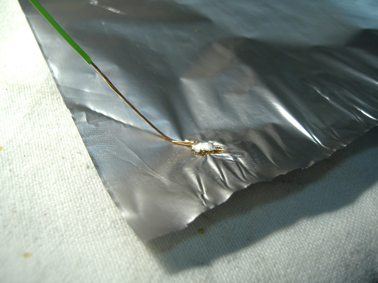

Szerintetek jó tekercs árnyékolásnak az alufólia ha ráforrasztom a kábel árnyékolását? Így nem volna kontakt hiba az aluoxid miatt:
hát max alu forrasztó pálcával de annak meg magas hőmérséklet kell és az eszméletlen drága
Van hozzá cuccom.
Íme.
Köszi akkor nekiállok.
Egyébként ez valami katonai cucc weller pákával simán forrasztható.
az igen az milyen cumó? most vettem alu-forr pálcákat de nagyon nem vagyok megelégedve vele csak forrasztólápával akar jól működni de az se tökéletes bocs az offért

már a fólia a katonai? Biztos alu? Ha igen, gondolom van rajta valami bevonat. Létezik ezüstözött alu, de fogalmam nincs, hogy készül.
Egyébként létezik pár mikronos réz szalag, és ragasztós is van belőle.

Ha jól emlékszem valahol le lett már írva hogy az alufólia nem jó. Nem csak azért mert nem biztos hogy maradandó kontaktust tudsz vele csinálni, hanem azért sem mert levegő marad közte és a tekercs között, ami akár komoly anomáliákat is okozhat később a fejben, és ugye az nem egy olyan dolog amit később szét tudsz szedni és alakítani rajta.
Majd elmondja aki már sokat csinált, de én úgy csinálnám hogy belemártanám lakkba a kész tekercset, hogy lehetőleg a menetek közül is szoruljon ki a levegő (akár többször is). Majd csupasz huzallal körbetekerném az egészet (ez ugye biztosan forrasztható), és grafit spray-vel lefújnám, ügyelve arra hogy ne képezzen rövidre zárt menetet.
Nem mondtam,hogy ón habár úgy néz ki csak sokkal könnyebb.Sajnos ekkora az egész készletem.
Jó,alufólia elvetve de ha egy körkeresztmetszetű tekercsre 90 fokban rátekerek egy másik körkeresztmetszetű vezetéket akkor ott is marad ám hely bőven a friss levegőnek.Vagy bízunk a grafitspray kitöltő erejében?
Nem maradhat ott levegő. Ahol érintkeznek ott azért nem, ahol meg nem ott meg kitölti vékonyan a grafit, a többit meg a műgyanta.

A grafit spray-vel óvatosan. A megkeményedett film rideg, könnyen elreped a tekercs esetleges formázása, hajlítása közben.
Bocsi,hogy beleszólok de létezil a kereskedelemben olyan hogy SOLDERALL ez ez közös kompozició,az alut felgrundolod és utána jöhet az ón.dee régen 96 % -cinnel csinálták.hali
