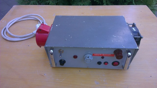

(#) kjoci hozzászólása Júl 23, 2013 /
Örülök, hogy rátaláltam erre a fórumra, a segítségeteket kérném!
Apám kapta az egyik ismerősétől a képeken látható szerintem frekvenciaváltót.
Ezt az ezen a fórumon fellelhető fotókból, az azokon látható hasonló alkatrészekből ill. kapcsolási rajzokból gondolom. Valaha rádió-tv műszerésznek tanultam az alkatrészek felismerése nem okoz gondot, de azért akad egypár amiről nem tudom micsoda!
Az ismerős kb. 15-20 éve vásárolta egy szegedi villamosmérnöktől (aki készíthette) akinek se a nevére, se az elérhetőségére nem emlékszik. Régebben használta, majd egyszer csak füst távozott a kütyüből ezért "sutba dobta".
Egy köszönöm-ért apámnak adta.Levéve a burkolatot rögtön látszik a 470 micrós/400W-s kondi szállt el, illetve a fekete bakelitben lévő üvegbiztosíték (persze annak az a dolga ilyenkor). De elszállhatott-e egyéb alkatrész is? Hogy lehetne kideríteni?
Az előlapon lévő kezelőszerveknek a szerepe is homályba vész.
Billenős főkapcsoló, bekapcsolást jelző piros lámpa, ill. üzemzavart jelző piros LED oké, de az alatta levő fekete és piros nyomógomb (reset/újraindítás ?) illetve a tőlük jobbra lévő piros billenőkapcsoló, noés a középen lévő potméter az előlapba karcolt nyíllal vajh mi célt szolgál?
Mekkora teljesítményű 3 fázisú motort lehet vele működtetni?
Bármilyen hasznos információt megköszönök!
Mellékelem a róla készült képeket.
(#) Ideiglenes válasza kjoci hozzászólására (») Júl 23, 2013 /
A meglátás jó, ez egy frekiváltó. A potméterrel a motor fordulatszámát tudtad állítani, amikor még működött a szerkezet.
Érdemes megvizsgálni az egyenirányító hidat, hogy nem zárlatos-e, amúgy elég stabil szerkezetnek nézem. Én úgy tudom, hogy az a kis modul, ami a panel aljára van szerelve elvisz akár 1kW-os motort is. Csak azt nem sikerült megtudnom, hogy honnan származik. Találkoztam már más gyártmányában is vele. Az is erre az 555-ös és fliplopos áramkörös megoldásra épített.
A hozzászólás módosítva: Júl 23, 2013
(#) Pety_ válasza kjoci hozzászólására (») Júl 23, 2013 /
Helló!
Mivel nem mai gyerek, ezért én a potit kicserélném valami strapabíróbbra...
(#) kjoci hozzászólása Júl 24, 2013 /
Mindkettőtöknek köszi a gyors reakciót!
Esetleg a nyomógombok - kapcsolók szerepére valami ötlet?
Illetve a szürke és piros "kocka" micsoda,valamint a fenéklemezhez csavarozott "végfok" sérülhetett-e?
Hogy lehetne megállapítani - kimérni?
(#) Ideiglenes válasza kjoci hozzászólására (») Júl 24, 2013 /
Mérd végig az áramkör kimenetét a táp +/- felé, mintha egyenirányítót vizsgálnál s a kimeneti három fázis felől menne a betáplálás. Az egyes fázisok és a táp + fele között egy-egy diódát kell látnod, nyitófeszültsége 0,5 - 0,7V. Hasonló a helyzet a táp negatív oldala felől a fázisok irányába, ott is egy-egy dióda nyitófeszét kell látni. Ezek a diódák a végfokozat teljesítménykapcsolóinak a belső diódái ( body diode - test dióda ). Fordított irányból nézve a táp + oldaláról a kimenetek felé nem szabad mérőáramnak folynia, tehát a műszer szakadást kell mutasson, ha jó az végfok. Ugyanígy a kimeneti fázisok és a táp - oldala felé is meg kell nézni, hogy nincs-e folyamatos vezetésben valamelyik teljesítményeszköz.
Azt, hogy a tápnak melyik a plusz és mínusz oldala, vagy a graetz állásából vagy pedig a pufferkondik jelöléséből fogod látni.
A próbához itt a fórumon olvastam jó ötletet, hogy a betáppal sorba kötsz egy normál izzót ( 15W - 25W ) és úgy adod rá a villanyt. Ha zárlat van valahol, a körte világítani fog, de vészes nagy áram nem fog kialakulni, mivel az izzó korlátoz. Szerencsés valami leválasztó trafón keresztül próbálkozni, amivel csökken a balesetveszély. NAGYON ODA KELL FIGYELNI, MERT KOMOLY ENERGIA HALMOZÓDIK FEL A KONDIKBAN, S EZ KIKAPCSOLÁS UTÁN IS ODAVERHET! Ellenőrizd még bekapcsolás előtt, hogy van-e valami 100-200k Ohm -os ( min. 2W-os ) ellenállás a kondenzátorokon, amik kisütik azokat. Ha nincs rajta, akkor legelőször is pótold a hiányosságot.
A leválasztó tarfó pedig szükséges eleme a próbának, nem csak eshetőség. Valahonnan kérj kölcsön akár, de anélkül ne próbálkozz!
