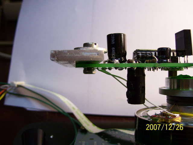

Szóval az elmélet? Akit nem érdekel az ugorjon. Két féle kiegyensúlyozás van, a statikus és a dinamikus. A statikus, amikor pl. egy biciglikereket megemelsz, és az a szelep miatt lefordul alsó helyzetbe. Ha egy ilyen (viszonylag két dimenziós) kereket elgurítasz, akkor a kerék a kiegyensúlyozatlansága miatt ugrálni fog fel és le. Ugyanakkor a tengelye mindig vizszintes marad. Ha a szeleppel szemben egy megfelelő súlyt raksz. Akkor a kerék bármely helyzetben megáll. Ezt csináltad TE. DE ha a tárgynak van vastagsága is, (autó kerék, propeller) a vastagságból adódó súlypont nem megy át a forgási síkon. A súlypont és a forgási sík közötti távolság hatására forgató nyomaték lép fel. Az ilyen kereket elgurítva a kerék indolyogva, (mint a kigyó) halad. Ugyanakkor a tengelye kör alakú mozgást végez. Nyomatékot csak nyomatékkal tudsz semlegesíteni. A propellerre rátérve, az alkatrészek a nyák egy oldalán vannak, igy a közös súlypontjuk is a beültetési oldal felett van. Tehát az ellennyomatékot adó súlyt is a beültetési oldalon kell elhelyezni.(a forgási ponton túl) Láttam olyan fényképet, ahol a pufferkondit a nyák aljára forrasztották. ellensúlyként. Ebben az esetben nem, hogy kioltaná a forgató nyomatékot, hanem még erősíti is. Rosszabb lesz mint volt, pedig statikusan bármelyik helyzetben megáll a propeller. Én már a tervezéskor figyeltem, hogy a propeller a hosszirányára lehetőleg súly szimmetrikus legyen, a leendő forgáspontot megjelöltem egy kis furattal. A kiegyensúlyozó súlyt is szimetrikusan helyeztem el az alkatrész oldalon, úgy hogy közben ellenőriztem a statikus egyensúlyt is. A forgási pontban lévő kis lyuk alá egy 3mm csavart raktam, és ha megállt rajta a propeller akkor viszonylag jó.(oldalra sem billen) A propeller felszerelésekor pontosan a forgáspontra helyeztem a kis furatot, megpörgettem, és csak egy minimális kis súly kellett levennem az egyik oldalról. Van néhány fenykép is, amit alul látsz az a fotótranzisztor védőburkolatban. Elnézést akit nem érdekelt.
Gyönyörű a cucc. Látom nem sajnáltad rá az időt és pénzt.. Szép a gyártatott nyák, bár én a saját készítésű híve vagyok. Tényleg én csak hosszirányban egyensúlyoztam, valószínű oldalra lebillenne a csavar hegyéről a propeller. Nem semmi munka a tied... Viszont így egyszerűbb volt, és azért megteszi ha nem is tökéletes. A fototranyót viszont nem értem, minek ilyen hosszú burok rá? Nekem akkora az egész, mint egy LED, és viszonylag messze van tőle az infra jeladó, de problémám nincs vele a fény szóródása miatt.
