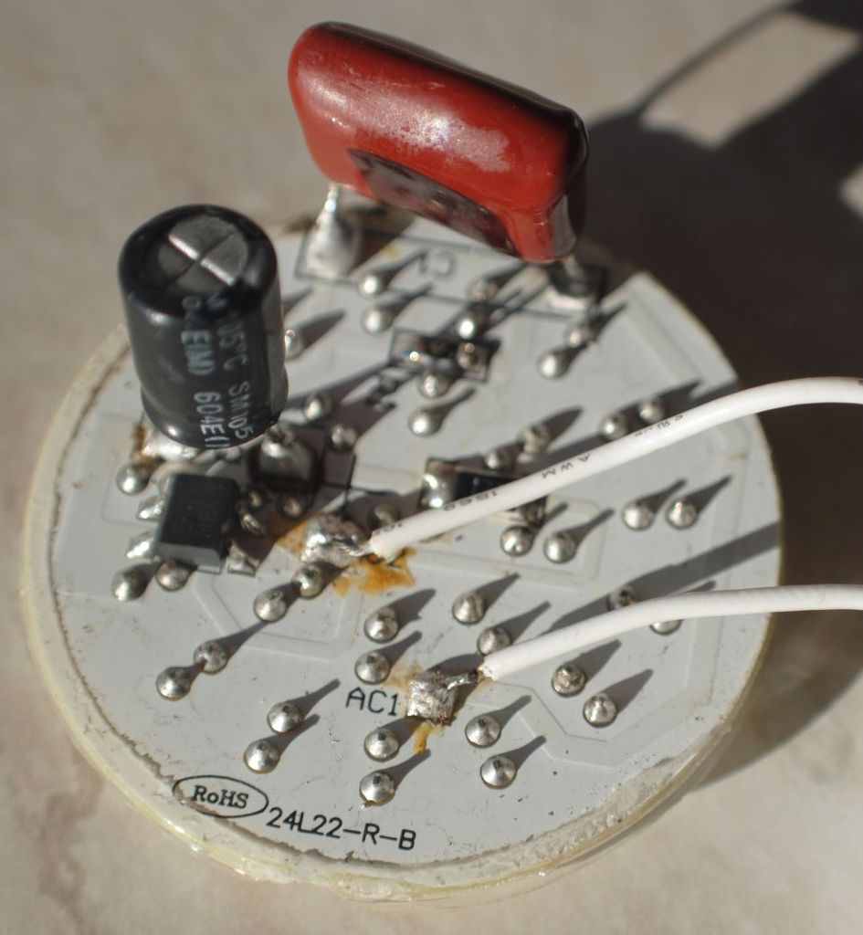

(#) nedudgi válasza ktibor69 hozzászólására (») Dec 5, 2013 /
És nem vibrál, csak fél fényereje van? Mekkora a feszültség a táp kimenetén? Hány LED van sorbakötve? Mekkora áram folyik a LEDeken?
(#) ktibor69 válasza nedudgi hozzászólására (») Dec 5, 2013 /
Nem vibrál, csak fél fényereje van.
Az egyenirányító egyenáramú oldali feszültségét kérdezed?
Majd lemérem.
Van egy 4. azonos hibás led izzóm ott csak a belső 5 LED világít nagyon gyengén.

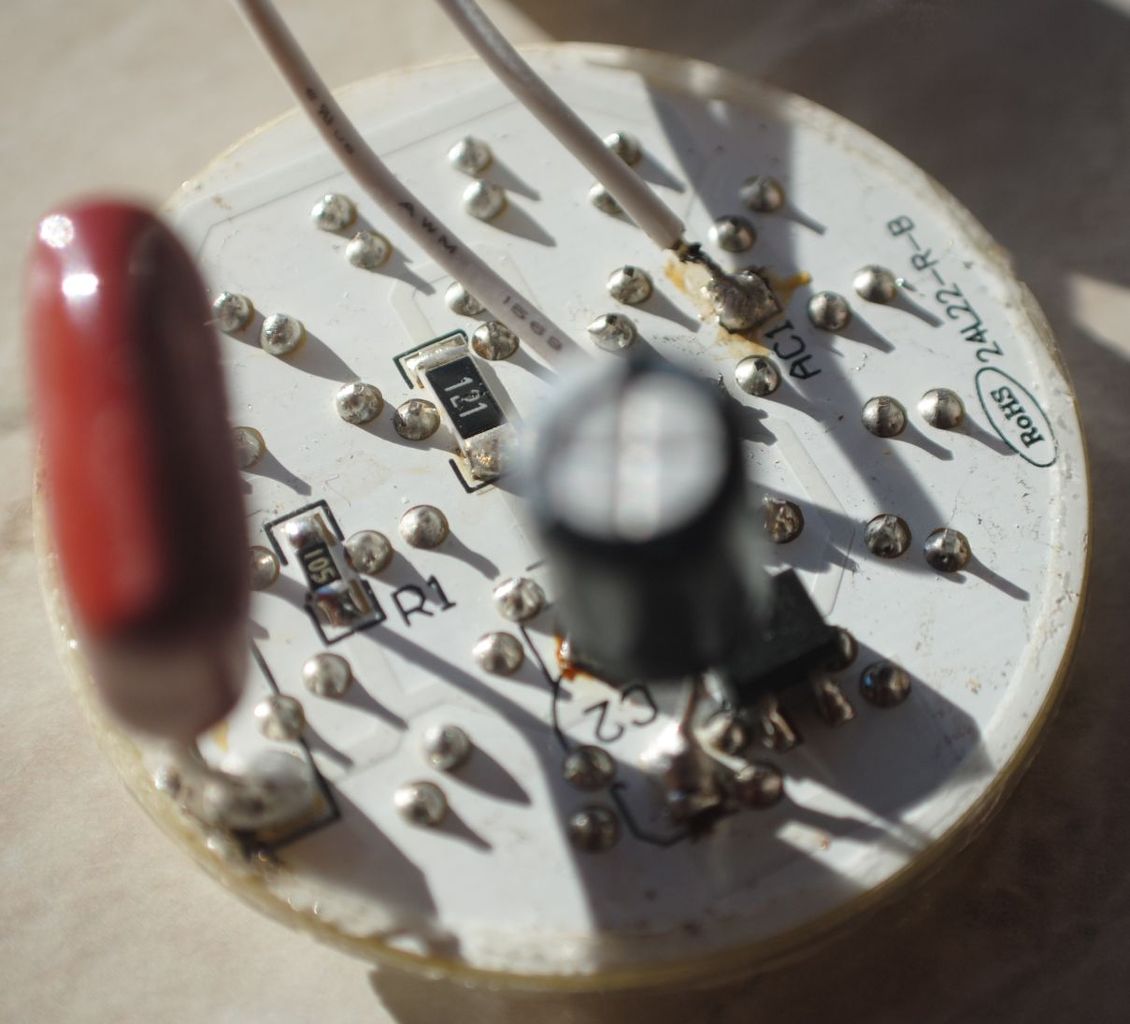

(#) ktibor69 válasza nedudgi hozzászólására (») Dec 6, 2013 /
Így néz ki a panel:

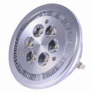

(#) szakáll hozzászólása Jan 30, 2014 /
Kezembe nyomtak egy AR111 típusú 7X1Wattos LED lámpát. 230 Voltról üzemel(ne),de csak ütemesen villognak a LEDek, -normális fényerővel.
Tudom, hogy egy kínai vacak, de kérdezném: érdemes foglalkozni a hibakeresésével, javításával?
(#) Csupasz válasza szakáll hozzászólására (») Jan 30, 2014 /
Ha megnézed,hogy itthon mennyibe kerül, akkor igen...
Közvetlenül a hozzászólásod alatt írta le nedudgi kolléga, mi lehet a baja.
(#) nedudgi válasza szakáll hozzászólására (») Jan 30, 2014 /
Nem ismerem ezt a lámpát, de bele kéne nézni. A meghajtó áramkör 500-1000Ft körül van. Vibrál, vagy villog? Ha villog, akkor zárlat lehet, némelyik meghajtó IC így jelzi, hogy baj van. Amikor felvillan, mindegyik világít?
A hozzászólás módosítva: Jan 30, 2014
(#) szakáll válasza nedudgi hozzászólására (») Jan 30, 2014 /
Nem vibrál, ütemesen, teljes fényerővel villog, kb. 2villanás/mp.
Holnap tudnék fotót feltenni az áramkörről, kb. 30x40 mm-es panel, SMD-kel tele, rettenetes kivitelű "gyári" forrasztásokkal.
Ha venni kellene bele újat, (új ára 5000Ft!, 500-1000Ft-ért megérné a tulajnak) hol és hogyan keressem?
Ebay, Aliexpress.
"4-7W" LED driver kulcsszavakkal keress. Ha tényleg az a lámpa, ami a képeken volt.
Tényleg az a lámpa, Bővebben: Link
