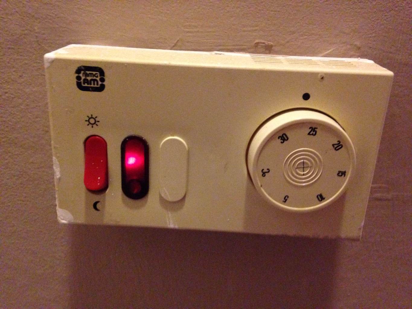

Abszolút laikus vagyok a témában. Azt kérdezik tőlem egy boltban, hogy mennyi a termosztát kapcsolási feszültsége és áramfelvétele. Nekem egy régi MMG AM termosztátom(csatolt képek) van, de leszeretném cserélni, mert hol nem kapcsolja le a fűtést egyáltalán, hol meg be se kapcsolja bizonyos hőfok alá esés esetén. Emiatt ajánlatot kértem, de a fenti adatokat kérdezik tőlem. Tudnátok segíteni, hogy hogyan deríthetem ezt ki, vagy esetleg valaki meg tudná mondani a válaszokat a kérdésekre? Köszönöm, Üdv.Meto A hozzászólás módosítva: Feb 6, 2014
Az eladó talán még laikusabb. A feszültség még csak érthető. Úgy látom ott egy Glimmlámpa világít, tehát nagy valószínűséggel 220V-ot kapcsol. Hogy mennyi az áramfelvétele. Hát semennyi, mert kapcsoló. Okosabb lett volna a kérdés, hogy 2 avagy 3 vezetős a rendszer.
