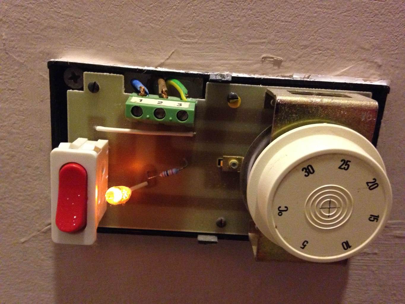

(#) Meto hozzászólása Feb 6, 2014 /
Abszolút laikus vagyok a témában.
Azt kérdezik tőlem egy boltban, hogy mennyi a termosztát kapcsolási feszültsége és áramfelvétele.
Nekem egy régi MMG AM termosztátom(csatolt képek) van, de leszeretném cserélni, mert hol nem kapcsolja le a fűtést egyáltalán, hol meg be se kapcsolja bizonyos hőfok alá esés esetén.
Emiatt ajánlatot kértem, de a fenti adatokat kérdezik tőlem.
Tudnátok segíteni, hogy hogyan deríthetem ezt ki, vagy esetleg valaki meg tudná mondani a válaszokat a kérdésekre?
Köszönöm, Üdv.Meto
A hozzászólás módosítva: Feb 6, 2014
(#) pjg válasza Meto hozzászólására (») Feb 6, 2014 /
Az eladó talán még laikusabb. A feszültség még csak érthető. Úgy látom ott egy Glimmlámpa világít, tehát nagy valószínűséggel 220V-ot kapcsol. Hogy mennyi az áramfelvétele. Hát semennyi, mert kapcsoló. Okosabb lett volna a kérdés, hogy 2 avagy 3 vezetős a rendszer.
Milyen kazánod van? Milyen termosztátot szeretnél?
(#) Meto válasza pjg hozzászólására (») Feb 6, 2014 /
Féghterm C30
Hálózati csatlakozó: ~220V ~50Hz
Teljesítményfelvétel: max. 130W
Csatlakozási gáznyomás: 250daPa ("H", és "S" földgáz)
Valaki azt mondta nekem, hogy a termosztátban öregedhetett el az anyag, mely megállapítja a valódi hőt, ezért nem kapcsol ki-illetve be rendesen.
Nekem tökélestes lenne egy funkcionalitását tekintve a mostanival megegyező készülék, ami már jól működik.
Köszönöm segítséged!
