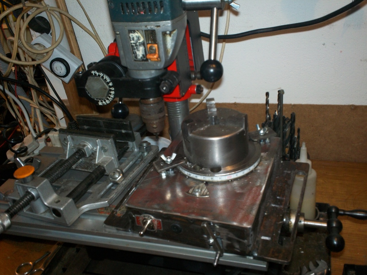

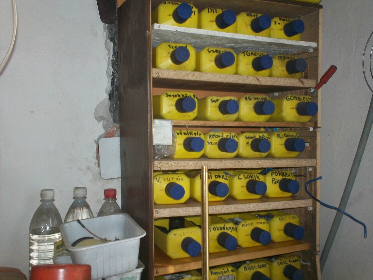

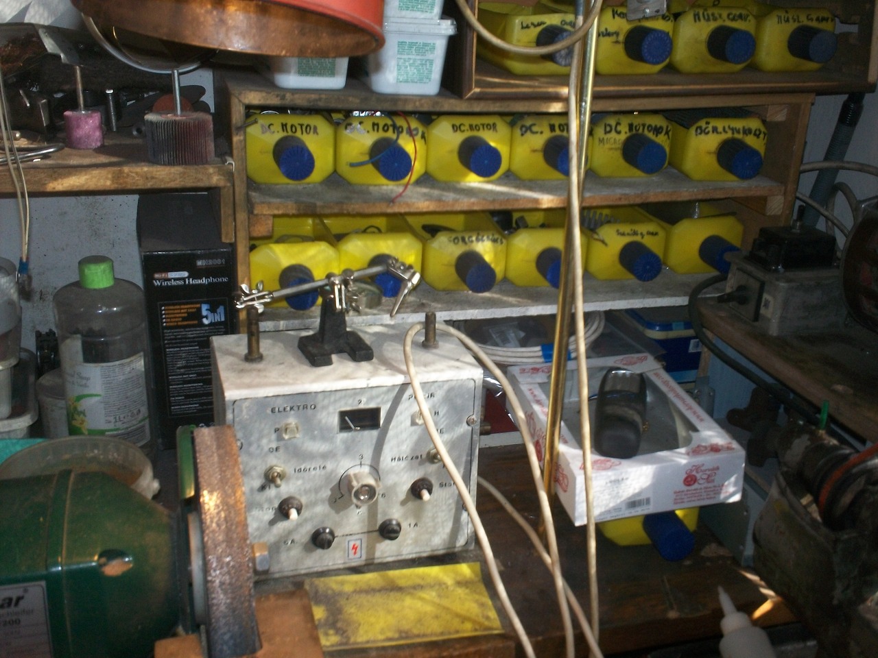

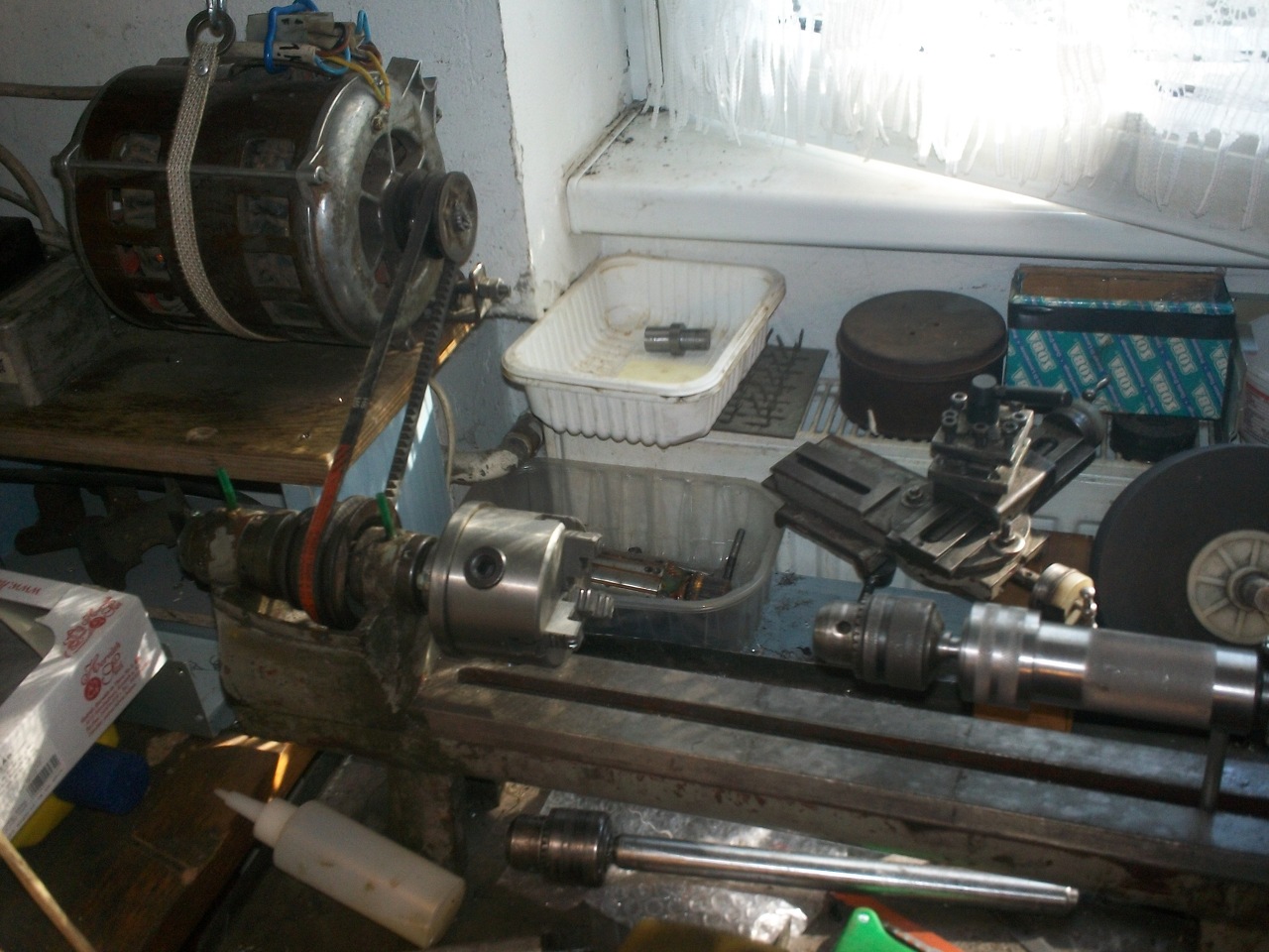

Készül az új műhelyem. Az előzőt kinőttem az idő elteltével nőt az alkatrész igényem. Ezért átköltözök egy nagyobb helyre. Igaz még nagyon az elején járok de szeretném holnap befejezni. Azért rakok fel egy pár képet, és ha kész lesz akkor arról is teszek fel.
Segítsetek please!
