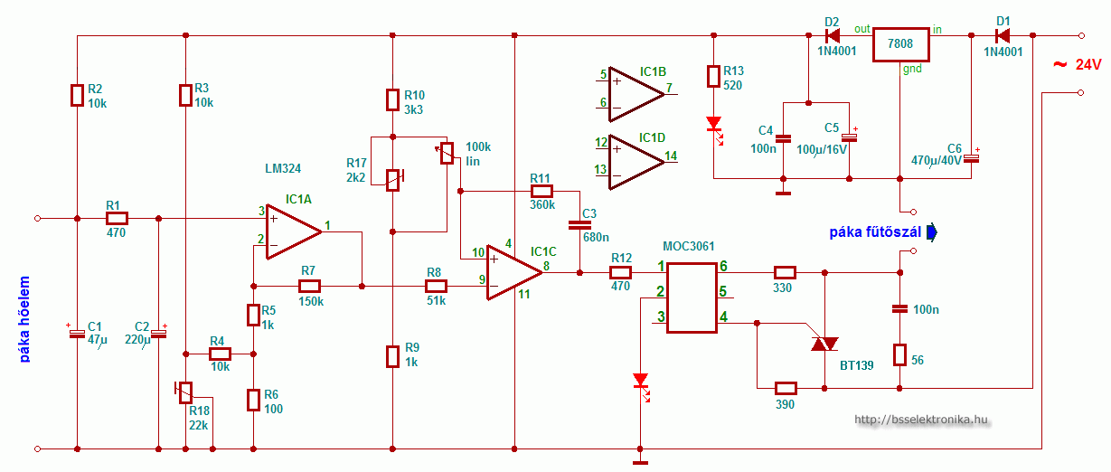

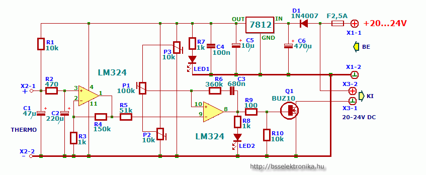

Sziasztok! Egy forrasztóállomást szeretnék csinálni. Szerintetek melyik a jobb? Vagy egy 5000Ft-os bolti az jobb?

Ezt építsd szerintem: Bővebben: Link Nem muszáj hozzá hőmérséklet kijelzést is építeni, anélkül is működik. 5000 forintos állomást ne vegyél, játéknak valók.
Helló! A forrasztópáka az mindegy milyen csak 24v-os legyen? Vagy a wattszám is lényeg?
Nem hiszem, hogy mindegy, mert más-más értékű hőelemek vannak a pákákban a különböző márkák közt. Ennél az állomásnál solomon IRON-N páka van a képen, de ugyanilyen, sárga nyelű SL-I is jó: kép
Mindkét páka 24V 48W-os. 50-60W-os 24V-os trafó kell hozzá. Idézet: Az 5000 Ft-os csak teljesítményt szabályoz (mint a tirisztoros csillár fényerőszabályozó), nem tartja állandó értéken a hegy hőmérsékletét.„Vagy egy 5000Ft-os bolti az jobb?” Kb. 10000 Ft-nál kezdődnek azok, amelyek vagy a fűtőszál ellenállása vagy egy beépített termoelem feszültségének figyelésável a hőmérsékletet szabályozzák. Ebbe az utóbbi kategóriába tartoznak a fórumon közzétett "forrasztóállomás" kapcsolások is. Nem "jobb", csupán kényelmesebb egy gyári forrasztóállomást venni.

Azt se tudom, jó-e abban a pákában a hőelem értéke ehhez az állomáshoz. Igazából ezek a solomon pákák kb 2500 forintba kerülnek és ezek tuti, hogy jók hozzá, jó minőségűek, kapni hozzájuk mindenhol különböző póthegyeket. Én a helyedben nem kommandóznék ismeretlen pákával.
