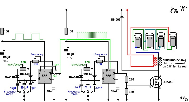

(#) balazsvarbai hozzászólása Feb 5, 2014 /
Megépítettem egy pwm-et de nem tudom miért de a feszültség állító potméterre nemragál semmit, folyamatosan 12 voltot ad. A frekvencia állító az jónak tűnik mert váltóáramot mérve betuttam állítani hogy kijelezzen a multiméter egy értéket. Az áramerősséget meg nemtudom mert nemtudom megmérni. Ha esetleg valaki tudna segíteni h milehet az oka h neműködik rendesen azt megköszönném.
A második képen lévő átalakításst nemcsináltam meg.

(#) tápláló válasza balazsvarbai hozzászólására (») Feb 5, 2014 /
Szevasz!
Én is megépítettem ugyanezt a variációt (is).Működik,rendesen-de ezen nem lehet feszt.t állítani!Csak áram korlátot,frekit és kitöltési tényzőt.
Annak ellenére,hogy működik,nem hozta a várt eredményt.A 2db 555-ös IC-vel épűlt PWM viszont csodás eredményeket hoz.Igaz nekem csöves botóm van-kinek a pap,kinek a papné.

(#) balazsvarbai válasza tápláló hozzászólására (») Feb 5, 2014 /
Eltudnád küldeni nekem a 2db 555-ös ic-vel épült pwm kapcsolási rajzát nyák tervét és a beültetési rajzát?

(#) atus1981 válasza tápláló hozzászólására (») Feb 5, 2014 /
(#) tápláló válasza atus1981 hozzászólására (») Feb 5, 2014 /
Igen,csak a bifiláris tekercs nélkül lett megépítve.Azzal is próbáltam,de nálam rosszabbul teljesített vel,mint a nélkül.Ezzel nem állítom,hogy más bontó összeállításnál nem hoz jobb eredményt.
Holnap előkaparom és felteszem.
(#) szsrobert válasza tápláló hozzászólására (») Feb 6, 2014 /
A 10mm-es ferritrúdon a bifiláris tekercs trafóként funkcionál, AC lesz a DC-ből. A rajz szerinti bekötésnél elvileg azonos pólusú DC tüskét okoz. Ki fogom próbálni.
(#) tápláló válasza balazsvarbai hozzászólására (») Feb 6, 2014 /
Itt vannak a tákolmányaim rajzai.Igaz nem túl szépek,de *** jók.
