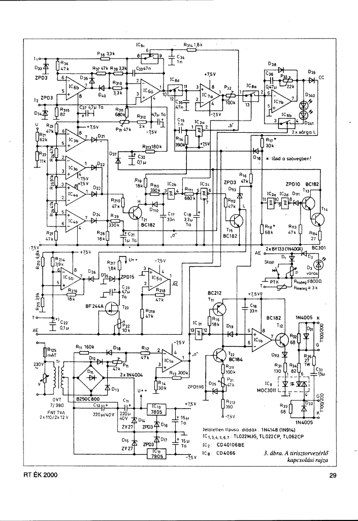

Működik a szabályzó de valamiért egész más értékekkel mint az a gyári adatlapon találhatók. Ha lesz rá időm megrajzolom és beírom azokat az értéket amelyekkel elfogathatónak találtam. Most még csak izzóval volt tesztelve mivel gyanús a kábelezés.
Baj van ! Nem tudom kitalálni hogy oldjam meg a 400 Voltos használatot úgy hogy a panelra ne jusson akkora feszültség mert szerintem túl feszt kap a panel és vele az IC is. Mivel az egyenírányító előtét ellenállás értéke 230 voltra van kiszámítva. Lehet hogy a 208-as bírta de ezt most nem merem úgy bekötni.
Meg lett oldva ! Megy a trafó szépen csak nem olyan a hangja mint amikor szabályzó nélkül van.Beraktam 1 BZY 15-öst az IC tájára .
Üdvözlök mindenkit. 1 fázisu trafót szeretnék egyenirányitani megvan a wtu 500 hegesztőgép egyben ez 3 fázisu volt most fogjuk áttekerni 1 fázisosra egy co2 hegesztőt akarok belőle csinálni.csatolom a hegesztő eredeti rajzát ebből kellene kihozni a tirisztor irányitását 1 fázisosra.egy egyszerü bekötést szeretnék mert kezdő vagyok.Előreis köszönöm.

Ezen elmélkedem. Kis átalakítással. Ez váltót szabályoz, de két dióda beépítésével egyent szeretnék.

Kis egyszerű kapcsolás!

Igen, egy kicsit jobban átnézve. A trafóról mit gondolsz?
Hány helyre akarod még betenni? Az eső karakterisztikára készített trafót semmilyen elektronikai trükkel nem lehet lapos karakterisztikájúvá varázsolni. Ha állítható mágneses söntös (tekerős), akkor teljesen kitekert állásban egyenirányítás után lehet vele valamit kezdeni. Akár tirisztorral, akár PWM-es szabályzással. Tirisztoros szabályzásnál célszerű középkivezetést kihozni és kétutas szabályozott egyenirányítással, PWM-nél (step down konverter) bármelyik megoldás használható.
